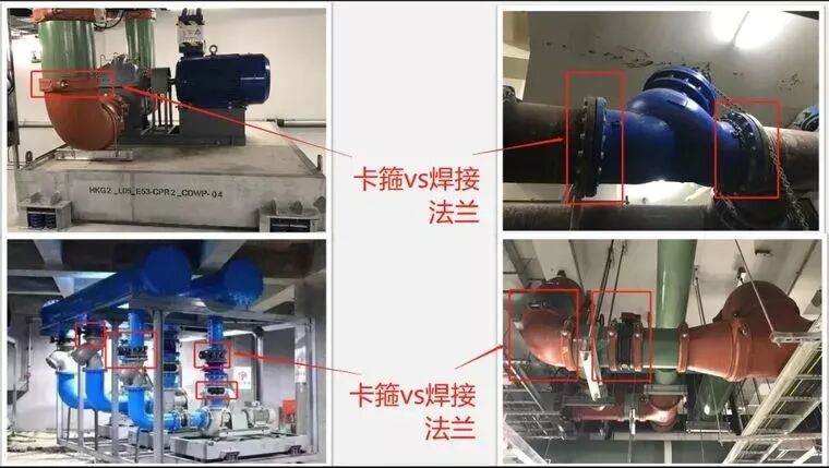

先 来看两张图片的对比:
点击图片放大看更清晰
图片 图片

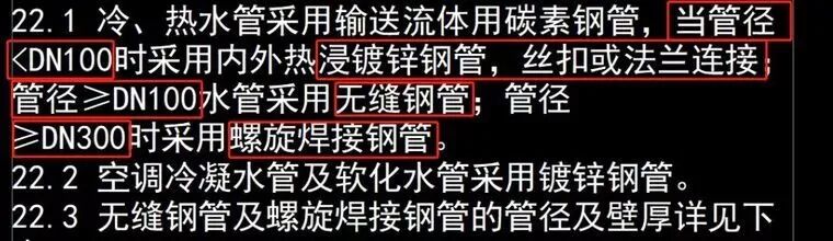

再看几张暖通设计施工说明的例子:
某置地广场项目
某广场项目
某苏宁广场项目
某国际性酒店项目
针对以上现场图片以及设计施工说明中对于空调水管的连接方式的描述,出过图的我们都知道或者都比较机械化的:
针对大于及等于DN100的管道采用无缝钢管,焊接;小于DN100的管道采用镀锌钢管,法兰或丝扣连接连接。

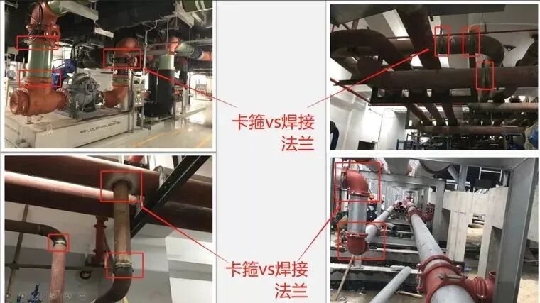

以上为常见的管道连接方式,今天我们着重讲一下对于空调系统水管上面常使用的三种方式:法兰连接、焊接连接、沟槽式连接(卡箍连接)。
法兰连接:
  • 现实中法兰连接多用于大管径管道施工中,尤其是对阀门的安装。相对于螺纹连接来说,法兰连接工作强度降低,施工步骤减少,但仍存在着诸多的不足之处;
  • 直接采用热镀锌管现场焊接法兰,由于镀锌层的破坏势必要进行二次镀锌、安装,但二次镀锌所受的外界不利因素较多,极易造成二次镀锌层脱落,内含杂质等情况发生,进而影响到管道的质量;
  • 现场如使用焊接钢管施工,法兰焊接完毕后要及时作好顺序编号,否则极易出现差错,造成二次镀锌后管段混乱进而直接影响到安装进度,因此在施工过程中也无形的增大了工作量;
  • 法兰焊接过程中要严格控制好法兰与钢管中轴线的垂直度,否则法兰相互不平行将增大法兰间的间隙度,影响到密封性;
  • 法兰间用紧固螺栓连接,而大管径、工作压力高的法兰片的螺栓孔相对数量较多( 8 孔以上),而且螺栓紧固要采用对称紧固的方法,这样一来紧固一付法兰就需要花费比较多的时间,一定程度上影响了安装进度;
  • 法兰焊接的二次镀锌即延长了工期,又增加了工程费用。
焊接连接:
  • 焊接施工方式相对于螺纹、法兰连接而言比较方便,施工完后的试压成功率也大大提高。但对热镀锌管的施工来说还是较少运用为好;
  • 热镀锌管焊接将直接破坏锌层,在一定程度上也破坏了管道的某些结构稳定性,如果二次镀锌质量不到位的话,将直接影响水质及管道的使用寿命;
  • 焊缝处的焊渣如不处理干净,流至末端也将影响空调效果;
  • 焊接操作对现场有较高的防火、隔断要求;
  • 焊接人员的操作水平直接影响到焊接的质量,而人又是一种极不稳定源。
沟槽式连接(卡箍连接):
  • 现如今项目不太多使用卡箍的常规因为担心承压不足,但据了解,其实验压力已达到4.2MPA;
  • 还担心会发生曝管的事情,但其自密封原理设计成独特的“C ”形结构,具有三重防漏的效果,并且管内介质压力越大密封性能越好;
  • 当然还有其他方面的优势:
    安全可靠度好。由于沟槽式管接头施工无需动火,可以广泛地应用在很多对动火有限制或杜绝动火的施工场所中去;
    降噪隔振效果佳。由于挠性接头的卡箍采用平端对接,使所连接的管道允许有一定的挠曲度,一定程度上阻止了噪音和振动的传播,还能吸收管路的热胀冷缩;
    无污染。施工过程中无需动火焊接,不产生焊渣污染管路,也不需套丝不会产生下脚料、废油污染管路和现场环境。不电焊也就不会产生电焊废气污染周边空气;
    便于维修。由于采用了沟槽式连接,对今后维护保养带来极大便利,在修理更换过程中只需拆换局部的沟槽式管接头及配件即可完成更换目的;
    经济效益明显。相比较同管径沟槽式管接头和法兰,不仅在材料价格上有优势,而且安装施工效率明显提高,安装费用可大幅下降。另外沟槽式连接方式对管路无损伤,延长了管道实际使用年限,长期隐性的经济效益是相当显著的。。。。。。
以上,沟槽连接具有操作简单、不影响管道的原有特性、施工安全、系统稳定性好,维修方便、省工省时等特点,当然也不失为管道连接新创新点,或可推广使用。
