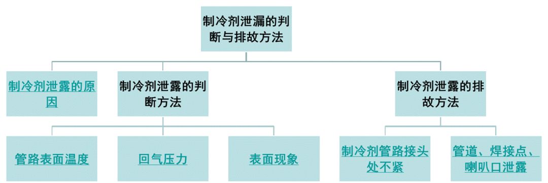

产生制冷剂泄露的原因:
原因:对于使用年数已久的空调器,由于制冷剂对蒸发器及管路的腐蚀,加之长期工 作中室外机组内的管路受震动及相互摩擦造成裂缝和穿孔而产生泄漏。对于使用时间不到两年或新安装使用不久的空调器,多为安装时操作不严,工艺较差或所使用 的管路接头、喇叭口、密封件质量低劣,因密封不严而产生泄漏。
制冷剂泄漏判断的方法:
1.检查供液管和回气管的温度及结露情况。启动空调器,使其在制冷方法下运转20分钟,若室外机组回气阀和回气管上有凝露出现,用手摸回气管的温度明显低于供液管的温度,说明系统内制冷剂充足,且空调器运行正常。有下列情况之一,则表明制冷剂缺少:⑴供液管结露,回气管不结露;⑵供液管结霜;⑶供液管不结露仅微凉,回气管不凉;⑷供液管及回气管均不凉。
2.测量回气阀处的压力。空调器大多使用R22为制冷剂,使用状况大致相同,其运行时的压力有一定规律。将压力表接至空调器低压角阀加液口,测其运行时的低压压力,正常情况下,在环境温度为30℃左右时,制冷运行的低压压力为 0.45MPa~0.55MPa,热泵型空调器在制热运行时应为1.8MPa,若低于上述压力,则说明制冷剂不足。压力越低,说明泄漏量越大。若基本无压力,则说明制冷剂已漏光。
3.充氮气加压(充入1.5MPa氮气),观察两根连接管的四个接头,气液阀的阀杆、加液口等部位是否有油迹。有油迹,则说明泄漏。
4.使用检测仪查找泄漏的大体部位,然后涂上肥皂水,若有气泡出现,则为漏点。
5.热泵型空调器的室内机组和连接管部分的检漏,应在制热运行状态进行,因这时被检查部位处于高压状态,比较容易发现漏点。

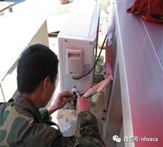

制冷剂泄漏故障排除方法:
1、制冷剂管路接头处不紧——拧紧。(如果有油渍泄漏出来且继续流出那就是连接管的密封胶圈密封不严。那么就拆下连接头,更换密封圈和接头后,并补充制冷剂,故障排除。)
2、喇叭口进行如下检查:
⑴喇叭口与接头是否对正;
⑵喇叭口是否涨裂;
⑶连接管路是否有裂缝;
⑷连接头是否拧紧。
检查发现管路接口上有油迹,说明该接头未拧紧,造成制冷剂泄漏。将接头拧紧并补加制冷剂后试机,故障排除。
管道、焊接点泄露:
1、当焊接点有泄露时应当重新焊接接点;
2、当制冷剂管道破损时可寻找相同型号的管道进行替换;
3、重新制作喇叭口。
