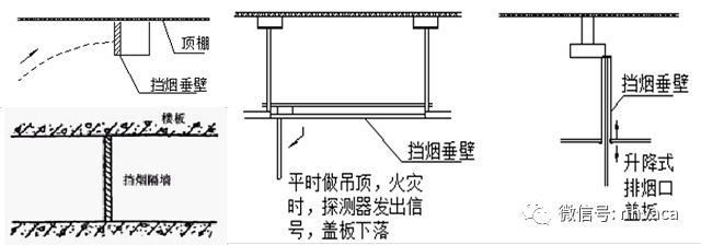

防烟分区:以屋顶挡烟隔板,挡烟垂壁或从顶棚向下突出500mm的梁为界,从地板到屋顶或吊顶之间的空间。
防烟分区的划分原则:
凡需要设置排烟设施的走道、房间(不包括净空高度超过6m的房间)、应采用挡烟垂壁、隔墙或从顶棚下突出不小于50cm的梁划分防烟分区。
每个防烟分区的面积不宜超过500m2,且防烟分区不应跨越防火分区。

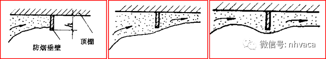

挡烟垂壁的设置:
用不燃烧材料制成,从顶棚下垂不小于500mm固定或活动挡烟设施。

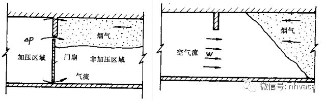

加压防烟方式:

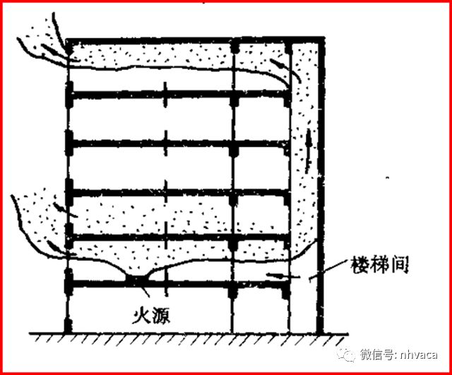

在建筑物发生火灾时,对着火区以外的区域进行加压送风,使其保持一定的正压,以防止烟气侵入的防烟方式称为加压防烟。因为加压区域和非加压区域之间有若干常规的挡烟物,如墙壁、楼板及门窗等,挡烟物两侧的压力差可有效地防止烟气通过门窗周围的缝隙和围护结构缝隙渗漏过来。
加压防烟方式的优点是能有效地防止烟气侵入所控制的区域,而且由于送入大量的新鲜空气,特别适合于作为疏散通道的楼梯间,电梯间及前室的防烟。

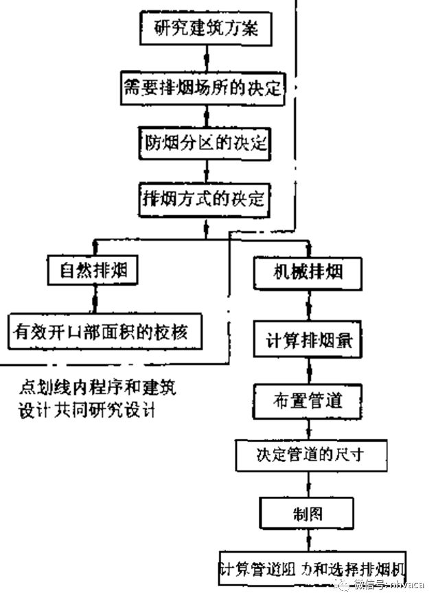

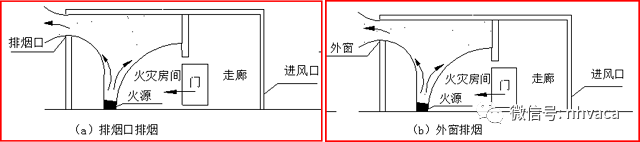

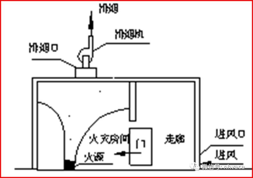

机械排烟:用机械设备强制送风或排烟的手段来排除烟气的方式。
全面排烟方式,负压机械排烟,正压送风排烟。

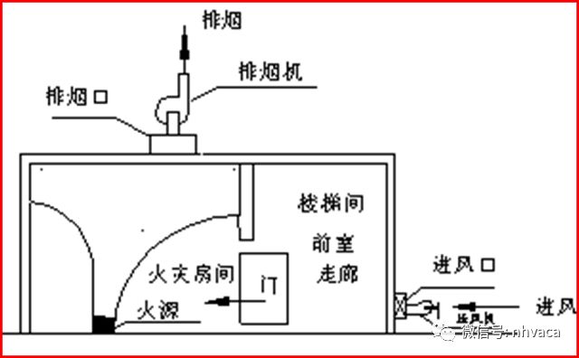

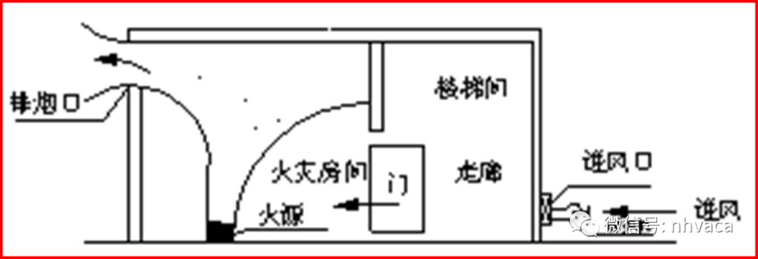

正压送风排烟:用送风机给走廊、楼梯间前室和楼梯间等送新鲜空气,使这些部位的压力比着火房间略大些,烟气经过专门设计的排烟口或外窗以自然排烟的方式排出。
自然排烟:

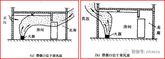

自然排烟:利用火灾时产生的热烟气流的浮力和外部风力作用,通过建筑物的对外开口把烟气排至室外的排烟方式。在自然排烟设计中,必须有冷空气进口和热烟气的排烟口,排烟口可以是建筑物的窗,亦可以是专门设在侧墙上的排烟口。

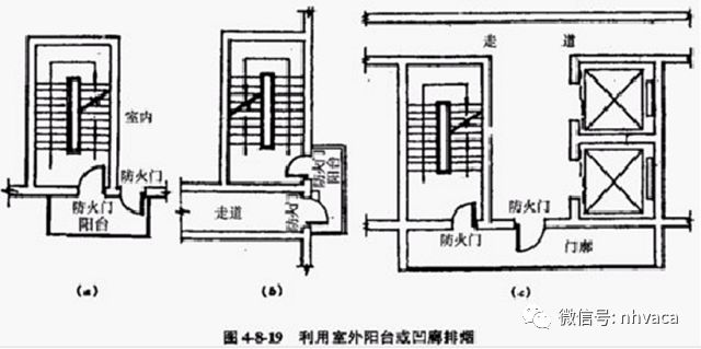

除建筑高度超过50m的一类公共建筑和建筑高度超过100m的居住建筑外,靠外墙的防烟楼梯间及其前室、消防电梯间前室和合用前室,宜采用自然排烟方式。
采用自然排烟的开窗面积应符合下列相关规定:

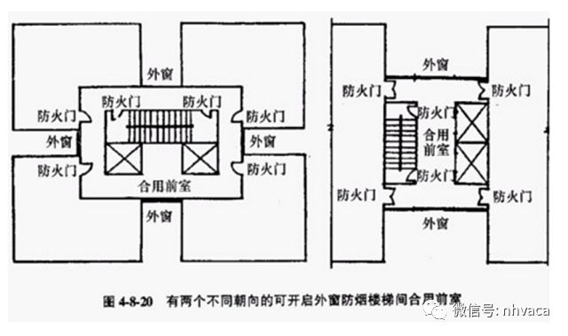

防烟楼梯间前室、消防电梯间前室可开启外窗面积不应小于2.00m2,合用前室不应小于3.00m2。
靠外墙的防烟楼梯间每五层内可开启外窗总面积之和不应小于2.00m2。

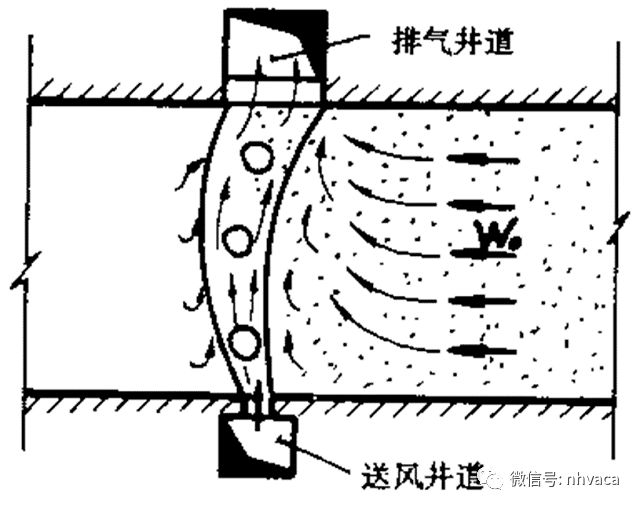

尽可能利用不同朝向开启外窗来排除前室的烟气
可开启的天窗,应尽量设置在上方,并有能方便开启的装置。

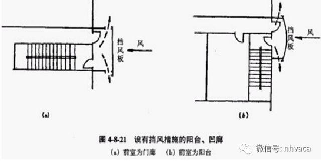

为了减少室外风压对自然排烟的影响,排烟口部位宜尽量设置与建筑物型体一致的挡风措施。
内走道与房间的排烟窗,应尽量设置两个或两个以上,并且不同朝向。

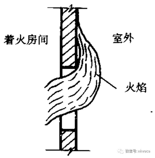

存在火灾通过外窗向上蔓延的危险性;
在排烟口或外窗的上方升出足够长的遮檐;
相邻两楼层的上下窗口或排烟口之间的外墙应有足够的距离。

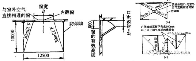

自然排烟口的面积,一般可取地板面积的1/50。

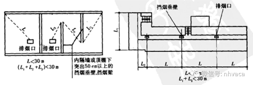

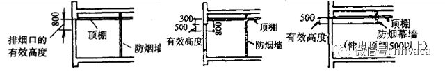

排烟口应该设置在距顶棚800mm以内。不管窗的高度有多高,起排烟作用的有效高度是顶棚以下的800mm。
防烟分区内的任何地点至排烟口的水平距离应在30m以内。

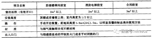

当利用防烟楼梯间前室、消防电梯前室和合用前室直接对外开启的窗自然排烟时,应符合下表的规定:

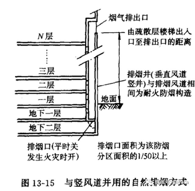

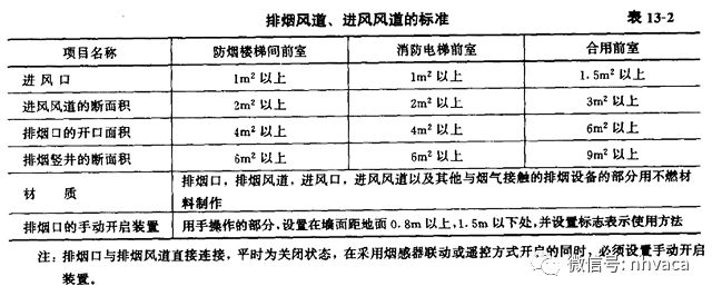

不靠外墙的防烟楼梯间前室、消防电梯前室和合用前室活虽靠外墙但不能开窗者,可采用竖井进行自然排烟,应符合下列要求:
排烟风道、进风风道要求,见表。

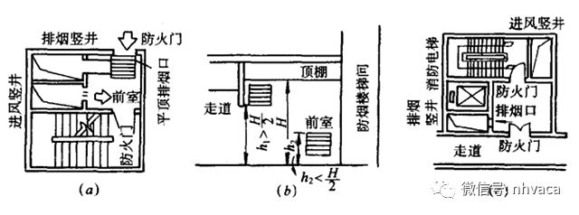

排烟口宜设置在前室内走道与前室相同门的上部,排烟口宽度与门宽相同。当排烟口不能设在门上部时,可以设在前室入口门附近净高1/2以上的墙面上,进风口设置在前室净高1/2以下墙面上。
自然排烟竖井顶部应高出屋面,出口应装金属百叶窗,其下缘距屋面不宜小于1m。自然进风竖井的室外空气吸入口,宜设在建筑物的下部。
排烟竖井要求严密防止渗漏;排烟口与进风口关闭时应保持严密。
机械排烟部位的确定:
长度超过20m,且无直接天然采光或设固定宙的内走道。
虽有直接采光和自然通风,但长度超过60m的内走道。
面积超过100m2,且经常有人停留或可燃物较多的无窗房间或设固定窗的房间。
净空高度超过12m及12m以下,且不具备自然排烟条件的室内中庭。
地下室各房间总面积超过200m2或一个房间面积超过50m2,且经常有人停留或可燃物较多的房间(没有宙井等采用可开宙自然排烟措施的房间除外)。

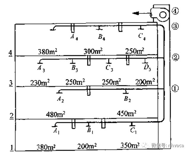

当排烟风机负担一个防烟分区时(包括不划分防烟分区的大房间),应按该防烟分区面积每平方米不小于60m3/h计算;当负担两个或两个以上防烟分区时,应按最大防烟分区面积每平方米不小于120m3/h计算。
一个排烟系统可以担负几个防烟分区,其最大排烟量为60000m3/h ,最小排烟量为7200m3/h 。
室内中庭的排烟量以其体积大小按4—6次/h换气计算。当室内中庭体积17000m3时,其徘烟量按其体积的4次/h换气计算;当室内中庭体积小于17000m3时,其排烟量按其体积的6次/h换气计算。但必须注意,按规定计算出来的总风量,不应小于102000m3/h。
选择排烟风机,应增加漏风系致,一般采用10%-30%。排烟系统的管道,应按系统最不利条件考虑也就是按最远两个排烟口同时开启计算。
排烟系统的布置:
走道与房间的排烟系统宜分开设置。走道的排烟系统宜竖向布置,房间的排烟系统宜按防烟分区布置。
排烟气流应与机械加压送风的气流合理组织,并尽量考虑与疏散人流方向相反。

划分防烟分区时,每个分区应设置排烟口;

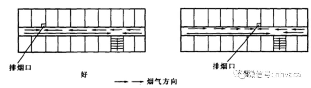

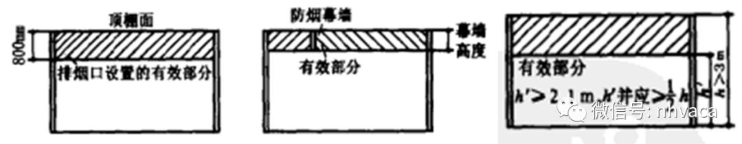

排烟口应尽量设置在防烟分区的中心部位,排烟口到该防烟分区最远点的水平距离不应超过30m。
排烟口必须设置在距顶棚800mm以内的高度上。对于顶棚局度超过3m的建筑韧,排烟口可设在距地面2.1m的高度上,或者设置在地面与顶棚之间1/2以上高度的墙面上.

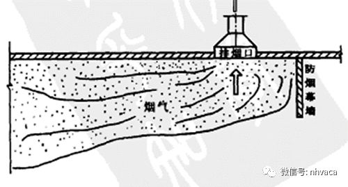

为防止顶部排烟口处的烟气外溢,可在排烟口—侧的上部装设防烟幕墙。

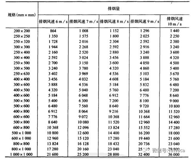

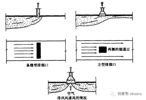

排烟口的尺寸,可根据烟气通过排烟口有效断面时的速度不大于10m/s进行计算。排烟口的最小面积一般不宜小于0.04m2。
同一分区设置数个排烟口时,要求做到所有排烟口能同时开启,排烟量应等于各排烟口排烟量的总和。
在排烟通道中,条缝形排烟口对于整个通道都是有效的,而方形排烟口则不容易排掉通道两侧的烟气。

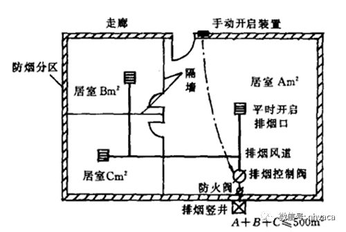

在防烟分区内含有几个单独分隔的房间,或同一用途的小房间作为单独的防烟分区时,将其统一于一个防烟分区,可达到安全可靠的排烟效果:
在隔墙上部设排烟洞口,使上部烟气能流通而在该防烟分区只设置一个排烟口;
在分隔的各房间各设一个排烟口,与排烟风机采用联动的方式;
在分隔的各房间顶棚上各设一个排烟口(平时开启的形式),在管道内用一个排烟阀门进行操作。
排烟口均应设有手动开启装置或与感烟器连锁的自动开启装置或消防控制中心远距离控制的开启装置等。除开启装置将其打开外,平时一直保持闭锁状态。
手动开启装置宜设置在墙面上,距地板面0.8~1.5m处;或者从顶棚下垂时,距地板面宜为1.8m处。

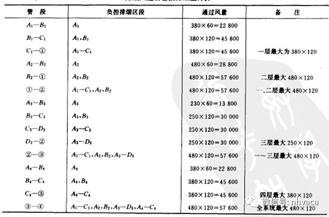

排烟风道风量的确定。
风道内通过的风量,应按该排烟系统各分支风管所有排烟口中最大排烟口的两倍计算。
排烟风速:当采用金属风管时,不应超过20m/s;当采用混凝土砌块、石板等其他非金属材料风道时,不应超过15m/s。
当某个排烟系统各个排烟口风量都小于3600m3/h,其排烟总管可按7200m3/h计算,其余各支管的风量均按各自担负的风量计算确定。

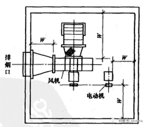

排烟风机设置要求:
应设置在该排烟系统最高排烟口的上部,并宜设在用耐火极限不小于2h的隔墙隔开的机房内,机房的门应采用耐火极限不低于0.6h的防火门。
为了方便维修,排烟风机外壳至墙壁或设备的距离不宜小于60cm。
排烟风机与排烟口应设有联锁装置。当任何一个排烟口开启时,排烟风机即能自动启动。即一经报警,确认发生火灾时,由手动或由消防控制室遥控开启排烟口,则排烟风机立即投入运行,同时立即关闭着火区的通风空调系统。
排烟风机入口处必须设有当烟气温度超过280℃时能自动关闭的装置。
排烟风机应设在混凝土或钢架基础上,但可不设置减振装置。风机吸入口管道上不应设有调节装置。
