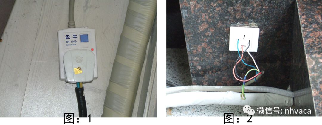

1.严禁给未配插头的空调器擅自加装插头。
很多安装人员在安装时将未配插头的空调电源线接插片剪掉,接上插头从插座上取电(见图1)。更甚者竟有将插片直接插在墙上的插座孔内取电(图2)。

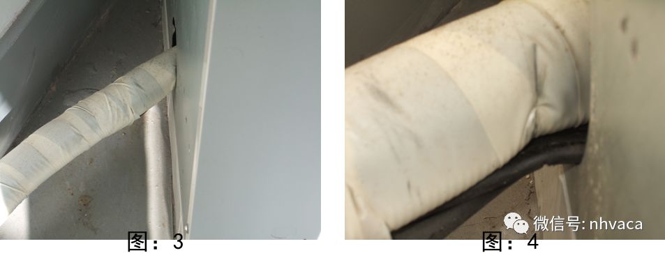

3.严禁电源线、电源连接线被锐边、棱角等硬物长期压迫。
讲解:我们在市场检查中发现,有些空调在安装时将电源线、电源连接线挤压在空调的锐边、棱角处(见图3、4)。长期受到锐边、棱角压迫的线,经过一段时间由于挤压、温度、湿度共同作用绝缘就会下降。当绝缘下降到一定程度时,如果线路中通过大的波动电流或经过大电流时,就很可能发生火零线间短路或火线对地短路引发事故。
