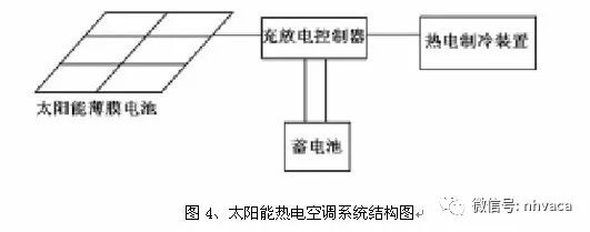

小型热电空调的制冷量一般在1kW以内,主要采用陶瓷绝热制冷模块和散热器结合的模式。调研有一种通过热虹吸管进行强化散热的新型热电制冷货车驾驶室空调装置,该装置采用热电材料优值系数为2.0×10-3K-1的商业单级热电制冷模块,利用汽车行驶时的压差引导气流,采用大流量、小温差、前上位送风,COP值为0.51~0.79。另有新型系统将太阳能薄膜电池与建筑采光相结合,作为热电空调的辅助能量设备,能够同时实现冬夏两季的采暖和制冷,其制冷系数夏季能够达到0.846。其结构如图4所示:

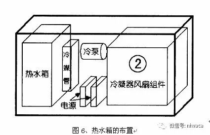

机柜内的热水箱是循环水箱,水箱之间以软管相连用于水循环,小水箱设进水管引进自来水,因此小水箱上共有三个水阀,分别用于控制水的循环及冷水的补充。冷媒箱到冷凝器、冷凝器到冷泵、冷泵到冷媒箱的连接构成了冷媒的循环,同样采用简单的软管连接。

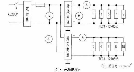

每块半导体制冷块安装前均要检测是否能够制冷,需注意热端没有接散热片的情况下不能通电。半导体制冷块按 1、3、5、7、9 和 2、4、6、8、10 的规律分成两组,每组各由1台12V/30A开关电源供电。先给开关电源接1只白炽灯作假负载,将输出电压调到10V,然后才能串接30A直流电流表和制冷块。分组给制冷块通电,每组电流应该在15A左右(每块制冷块在10V电压下电流约为 3A)。

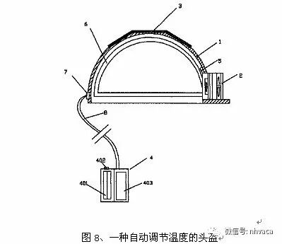

考虑到半导体制冷所拥有的微型化、小型化的特点,在个体防护设备如衣着鞋帽中应用半导体制冷技术是可行的。此为一种实用新型专利,其设计头盔结构如下图示:
设计包括帽壳体、制冷器、太阳能电池板、电源装置,其中制冷器设置在壳体上,制冷器由半导体制冷片、散热片、导冷块、风扇组成。制冷片的热端连接散热片,散热片外设散热风扇;冷段连接导冷块,导冷块外设冷气风扇,与帽体内壁冷气导管连接相通,以输送冷气。
帽壳体顶部外壁设有太阳能电池板,接有热传感器,而太阳能电池板、热传感器、制冷器都与外接电源装置相连。基于此设计,目标在于提供头盔内部凉爽低温及防护。

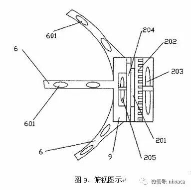

如下图示为头盔俯视图,包括风扇及导冷块的布置示意:
