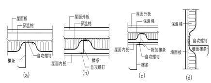

1.1单层或双层钢板的檩条冷桥
在钢结构房屋中的屋面和墙面系统,由于设计和构件的原因,使保温棉在檩条的部位被压缩(如下图1),在该部位钢板和檩条的交接处,热工性能大大降低,即导热系数大大提高,造成整个建筑的保温性能大降。
图1  檩条冷桥(外露自攻钉冷桥)示意图

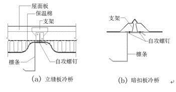

1.2 屋面、墙面自攻螺钉冷桥
屋面自攻钉有两种情况,一种是外露自攻螺钉的情况(如图1);另外一种是立缝板(咬口板)或暗扣板不外露螺钉的情况(如图2)。
图2  不外露螺钉冷桥示意图
在外露螺钉情况下,外露螺钉直接通过檩条,通过下层板形成冷桥通路,即使在螺钉帽上覆盖保温材料,也会通过屋面板-自攻螺钉-檩条而形成冷桥通路。
在不外露螺钉情况下,其冷桥通路是通过屋面板--支架--固定支架--自攻螺钉-檩条而形成的。

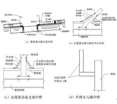

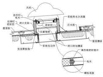

1.3屋面、墙面洞口的冷桥
屋面洞口主要是指通风器(转流通风气器支座,自然通风器支座和条形通风器支座)、出屋面拉索节点和设备支架等(如图3)。
图3  屋面开洞的冷桥
这些洞口的冷桥通路的形成,都是与上述情况相同的原理。

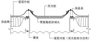

1.4 屋面采光板冷桥
屋面采光板冷桥的产生原因主要是采光板部位设有保温棉,其本身的保温性能很低,而造成热工损失。这是屋面结露最为严重的部位。无论是单层采光还是双层采光,均存在冷桥现象严重的问题。

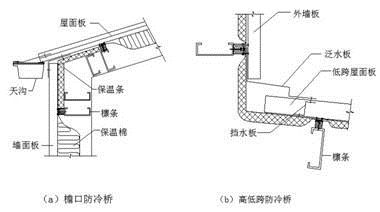

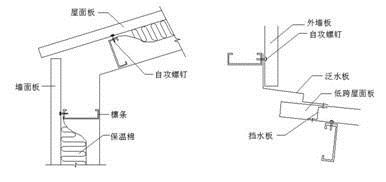

1.5 檐口和高低跨冷桥
图4  檐口和高低跨冷桥[钢结构房屋防冷(热)桥问题]

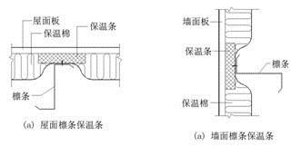

2.1 防檩条冷桥的保温条
为解决由于保温棉被压缩而造成热损失的现象,可以在屋面板墙面板与檩条交接部位设置保温条(如图5)。
图5  檩条保温
由于保温条的设置,可以使被压缩的保温棉部位的热工性能提高,即导热系数降低。该保温条主要具备三个特点:第一,要有足够的热工性能,导热系数不能高于0.039W/(m.K);第二,要具备足够的强度,否则,无论屋面板还是墙面板都会因其强度不够而无法实现与檩条的有效连接;第三,要有长效性能,即能与建筑设计寿命相一致。

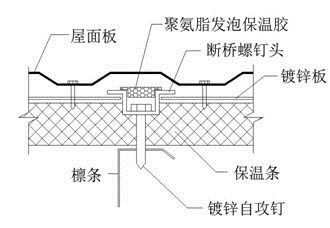

2.2 屋面板与墙面板防冷桥自攻螺钉
为解决钢结构房屋面板与墙面板的自攻螺钉问题,需使用钢结构防冷桥断桥自攻螺钉。该自攻螺钉由两部分组成,底部为普通的镀锌自攻螺钉,上部为由高强度隔热材料造作的断桥螺钉头(如图6)。
图6  钢结构断桥自攻钉
钢结构断桥自攻螺钉的原理(如图6)。由于使用了断桥螺钉头和保温条使得屋面板—自攻螺钉—檩条的冷桥断路。

3.1 屋面檩条冷桥解决方案
屋面檩条冷桥解决方案就是使用檩条保温条和钢结构断桥自攻螺钉。应用方法就是在铺设保温棉之后,在固定自攻钉或安装支架的部位,用断桥自攻螺钉先行安装防冷桥保温条和镀锌钢板(与檩条等厚度),将屋面板或支架固定在镀锌钢板上。自攻钉或支架的间距就是平时固定屋面板或支架的间距,具体方法(见图7)。
3.2 墙面檩条冷桥解决方案
墙面檩条冷桥解决方案与屋面檩条冷桥解决方案是基本相同的,其不同的地方仅在于墙面檩条保温条要沿檩条全部设置(屋面檩条保温条只是在有自攻螺钉的部分设置,大约250-300mm)。这主要是墙面必需与保温条全部连接,否则在风荷载的作用下,墙面板会搧动)。具体方法(如下图8)。
图8  墙面檩条防冷桥
3.3 屋面通风器支座防冷桥解决方案
屋面通风器支座防结露也是非常重要的问题。但在实际工程中往往被忽略。该问题的解决方案就是在通风器支座壁上增加保温层的同时,把能形成冷桥的通路断开即可,具体方案(如图9)。
图9  通风器支座防冷桥

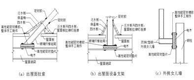

3.4 出屋面墙面钢构件的防冷桥解决方案
出屋面拉索或出屋面设备支架的防冷桥问题的解决,在实际工程中是比较困难的。因为即要考虑防冷桥,同时还要防漏水。经多年研究和实践,用德泰盖片的处理方法能够长效解决这些情况防冷桥问题,具体方法(如图10)。
图10  出屋面钢构件的防冷桥
3.5 屋面采光板防冷桥解决方案
解决采光板冷桥问题需提升采光板的隔热保温性能,除此之外,采光板安装节点的防冷桥也同样进行处理(方案同屋面檩条防冷桥)具体方法(如图11)。
图11  采光板防冷桥
3.6 檐口和高低跨防冷桥解决方案
檐口和高低跨等类似的部位可以通过施工方法解决断桥问题。具体方案(如图12)。
图12  檐口和高低跨防冷桥
