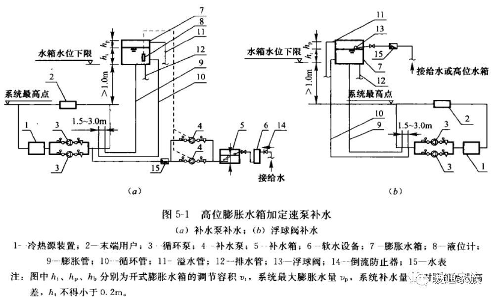

高位膨胀水箱补水定压装置,是在供暖空调水系统的最高点以上设置膨胀水箱(见图5-1),依靠系统水位的高度,维持水系统的压力和水位。其设计要点如下:
1、供暖系统和空调系统中冷热共用管道的两管制系统,膨胀水箱的有效容积按供热工况计算。
2、因为机械循环水系统中,水泵人口处的压力最低,为了降低定压点的压力,所以,系统定压点宜设置在循环水泵的人口处,即在机械循环的水系统中,应将膨胀水箱的膨胀管接至循环水泵的人口处。
3、为了保证系统中任意一点的水不汽化,定压点的最低压力宜使系统各点的表压均在5~10kPa以上,即要求水箱最低水位在水系统最高点的0.5m (t≤60°C 的系统)或1.0m (60°C
4、水箱的循环水管接在系统回水干管上,循环水管连接点与定压点之间应保持不小于1. 5~3m的水平距离。
5、当水系统独立设置定压膨胀水箱时,膨胀管上严禁安装阀门;当多个水系统合用定压膨胀水箱且需要分别检修时,膨胀管上应设置带电信号的检修阀门,同时各水系统应设置安全阀。循环管按膨胀管相同的方法处理,但溢水管上严禁安装阀门。
6、膨胀管和循环管应尽量减少弯管,应避免存气。
7、系统的膨胀水应引入补水箱进行回收。
8、水箱的排水管不可与建筑生活污水管直接连通,排水阀[门应设在便于操作的位置。
9、带高位膨胀水箱的水系统,可以通过补水管直接往水箱补水,高位膨胀水箱补水有两种方法:补水泵补水[见图5-1(a)];浮球阀补水[见图5-1(b)]。由于机械式浮球阀极容易损坏,可能造成缺水事故,而补水泵补水运行稳定可靠,因此,一般都是采用补水泵补水。
10、若水箱安装在非采暖房间内, 应作 好水箱箱体、膨胀管、循环管和信号管的保温。
国家标准图集推荐的高位膨胀水箱有方形膨胀水箱和圆形膨胀水箱两种,公称容积都是0.5~5.0㎡。
高位膨胀水箱补水定压具有系统简单、运行可靠、操作简便、省电节能、节省投资等诸多优点,唯一的不足是需要安装在水系统的最高点以上,在高层或超高层建筑中使用时会受到限制。业内文献资料(如《民用建筑供暖通风与空气调节设计规范》GB 50736第8.5.18条)和学者都是提出“宜优先采用高位膨胀水箱定压”或“推荐优先采用”,但是编者审查的施工图中,设计自带冷热源动力站的项目,不论建筑高度多少、是否具备安装高位膨胀水箱的条件,90%以上的工程都是采用变速补水泵或气压罐加定速泵补水定压,而不采用高位膨胀水箱补水定压。
