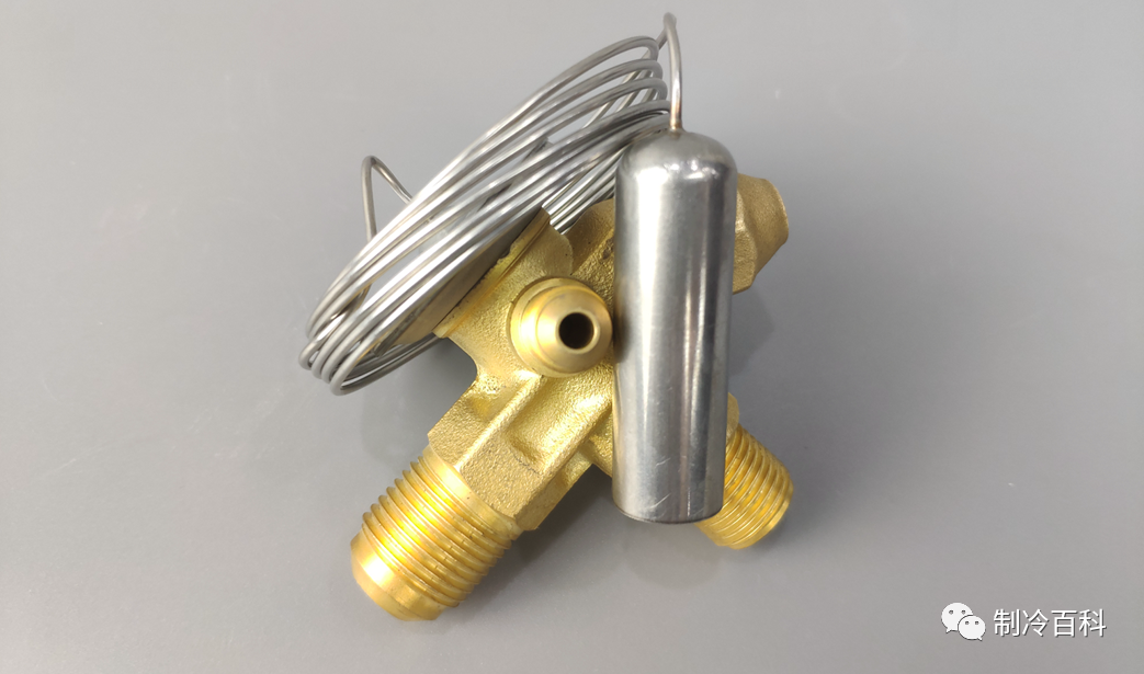

热力膨胀阀是制冷系统的重要自控元件,按照平衡方式不同分为外平衡式和内平衡式,一般安装于储液筒和蒸发器之间,它是利用感温包的温度变化作为信号调节阀开度,改变制冷剂流量,使中温高压的制冷剂通过其节流成为低温低压的湿蒸汽,然后制冷剂在蒸发器中吸收热量达到制冷效果。

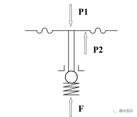

热力膨胀阀主要由感应机构、执行机构、调整机构和阀体组成。当感温包温度降低时P1<P2+F,阀口开度减小,制冷剂流量按比例减小;当感温包温度升高时P1>P2+F,阀口开度增大,制冷剂流量按比例增加。
F:弹簧力作用在膜片下方。
P2:蒸发压力作用在膜 片下方。
P1: 感温包内充注介质产生的压力,作用在膜片上方。

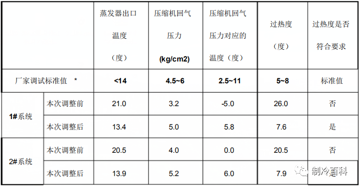

通常热力膨胀在出厂后已经进行匹配调试,即热力膨胀能够稳定运行的同时,产生最大的能量。要保证热力膨胀阀工作在最佳匹配调试点,就必须保证热力膨胀阀合适的过热度。热力膨胀阀的静装配过热度与有效过热度之和称为工作过热度,即平时所说的过热度,过热度是5~8℃。
因此保证过热度在这个数值之间,膨胀阀才能达到最大冷量,又不会引起湿冲程,一般过热度都要求在5~8℃之间,如果发现过热度不在该范围内,就要进行调整。

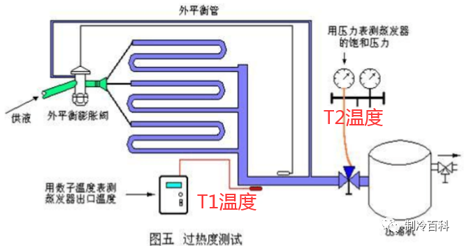

过热度测量步骤如下:
1)停机。将数字温度表的探头插入到蒸发器回气口处的保温层内,准备读出蒸发器回气的温度T1,将压力表与压缩机低压阀的三通相连,准备读出蒸发器出口压力所对应的温度T2。
2)开机,让压缩机运行15分钟以上,进入正常运行状态,使系统压力和温度达到一恒定值。
3)读出蒸发器出口温度T1与蒸发器出口压力所对应的温度T2,过热度为两读数之差。注意,必须同时读出这两个读数,因为热力膨胀阀是一个机械结构,它的动作会同时引起T1和T2的改变。热力膨胀阀过热度应在5-8℃之间,如果不是,则进行调整。
(某制冷设备调试参数记录)

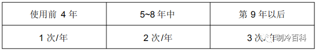

5、膨胀阀检查调整周期
定期检查热力膨胀阀并不麻烦,但对设备的制冷效果、寿命、节约能源以及保证制冷机组安全具有重要的意义。对热力膨胀阀的检查调整重点放在制冷设备寿命的中后期上,下面是热力膨胀阀检查周期参考。
