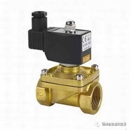

1、电磁阀
电磁阀是用电磁控制的工业设备,是用来控制流体的自动化基础元件,属于执行器,并不限于液压、气动。用在工业控制系统中调整介质的方向、流量、速度和其他的参数。电磁阀可以配合不同的电路来实现预期的控制,而控制的精度和灵活性都能够保证。电磁阀有很多种,不同的电磁阀在控制系统的不同位置发挥作用,最常用的是单向阀、安全阀、方向控制阀、速度调节阀等

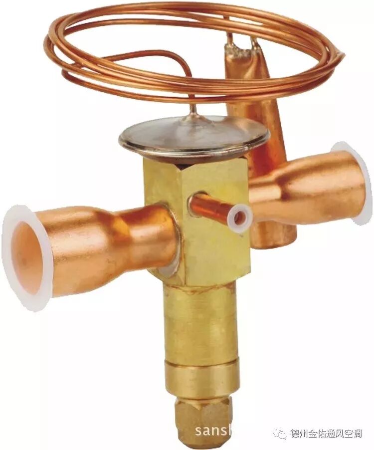

2、热力膨胀阀
热力膨胀阀是通过控制蒸发器出口气态制冷剂的过热度来控制进入蒸发器的制冷剂流量。热力膨胀阀实现冷凝压力至蒸发压力的节流,同时控制制冷剂的流量;它的体积虽小,但作用巨大,它的工作好坏,直接决定整个系统的工作质量,以最佳的方式给蒸发器供液,保证蒸发器出口制冷剂蒸汽的过热度稳定,感温包必须与压缩机的吸气管良好的接触感应压缩机的吸气温度

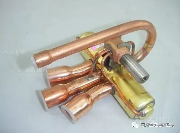

3、四通阀
四通阀,液压阀术语,是具有四个油口的控制阀。四通阀是制冷设备中不可缺少的部件,其工作原理是,当电磁阀线圈处于断电状态,先导滑阀在右侧压缩弹簧驱动下左移,高压气体进入毛细管后进入右端活塞腔,另一方面,左端活塞腔的气体排出,由于活塞两端存在压差,活塞及主滑阀左移,使排气管与室外机接管相通,另两根接管相通,形成制冷循环。

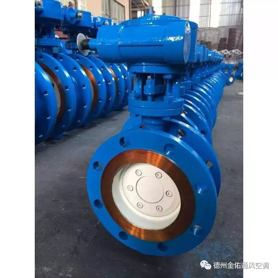

5、蝶阀
蝶阀是指关闭件(阀瓣或蝶板)为圆盘,围绕阀轴旋转来达到开启与关闭的一种阀,在管道上主要起切断和节流作用。蝶阀启闭件是一个圆盘形的蝶板,在阀体内绕其自身的轴线旋转,从而达到启闭或调节的目的。蝶阀适用于发生炉、煤气、天然气、液化石油气、城市煤气、冷热空气、化工冶炼和发电环保等工程系统中输送各种腐蚀性、非腐蚀性流体介质的管道上,用于调节和截断介质的流动。蝶阀分类有:手柄蝶阀、涡轮蝶阀、气动蝶阀、电动蝶阀等。

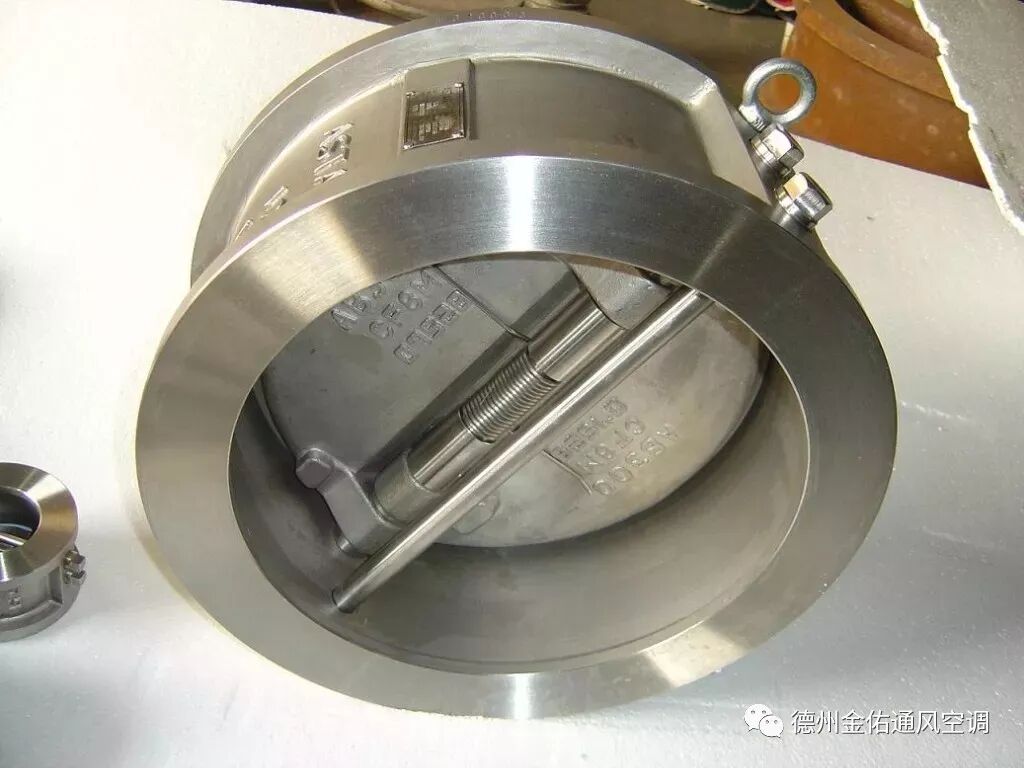

7、止回阀
止回阀又称单向阀或逆止阀,其作用是防止管路中的介质倒流。水泵吸水关的底阀也属于止回阀类。锻钢止回阀有二种体盖连接设计形式:第一种是体盖螺栓连接锻钢止回阀,按这种连接形式设计的阀门,其阀体与阀盖用螺栓连接,缠绕式垫片密封,优点是便于维修;第二种体盖全焊密封锻钢止回阀,按这种连接形式设计的阀门,其阀体与阀盖用螺蚊连接,全焊密封,优点是无泄漏。

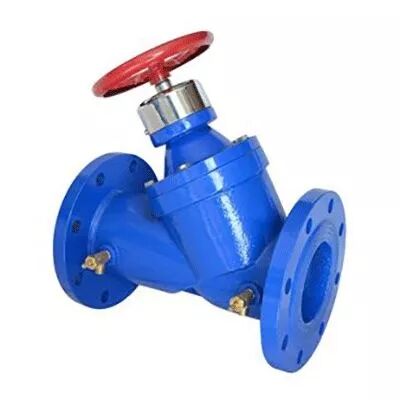

8、平衡阀
平衡阀是在水力工况下,起到动态、静态平衡调节的阀门,为一种特殊功能的阀门。在某些行业中,由于介质(各类可流动的物质)在管道或容器的各个部分存在较大的压力差或流量差,为减小或平衡该差值,在相应的管道或容器之间安设平衡阀,用以调节两侧压力的相对平衡,或通过分流的方法达到流量的平衡。

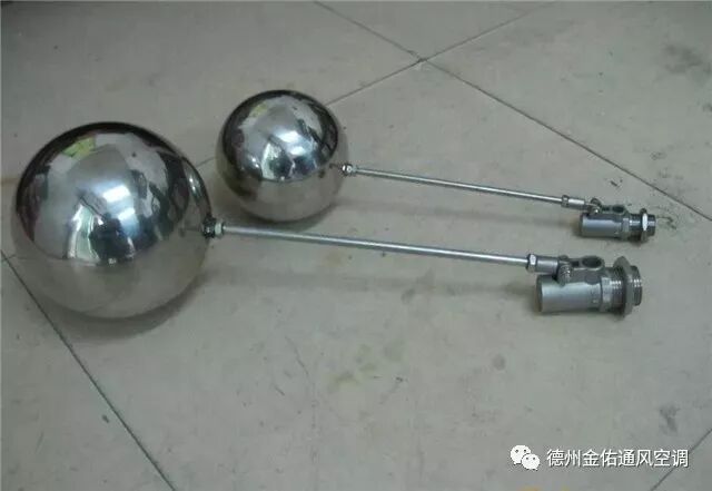

9、浮球阀
浮球阀是由曲臂和浮球自动控制水塔或水池的液面,其保养简单,灵活耐用,液位控制准确度高,水位不受水压干扰且开闭紧密不漏水。

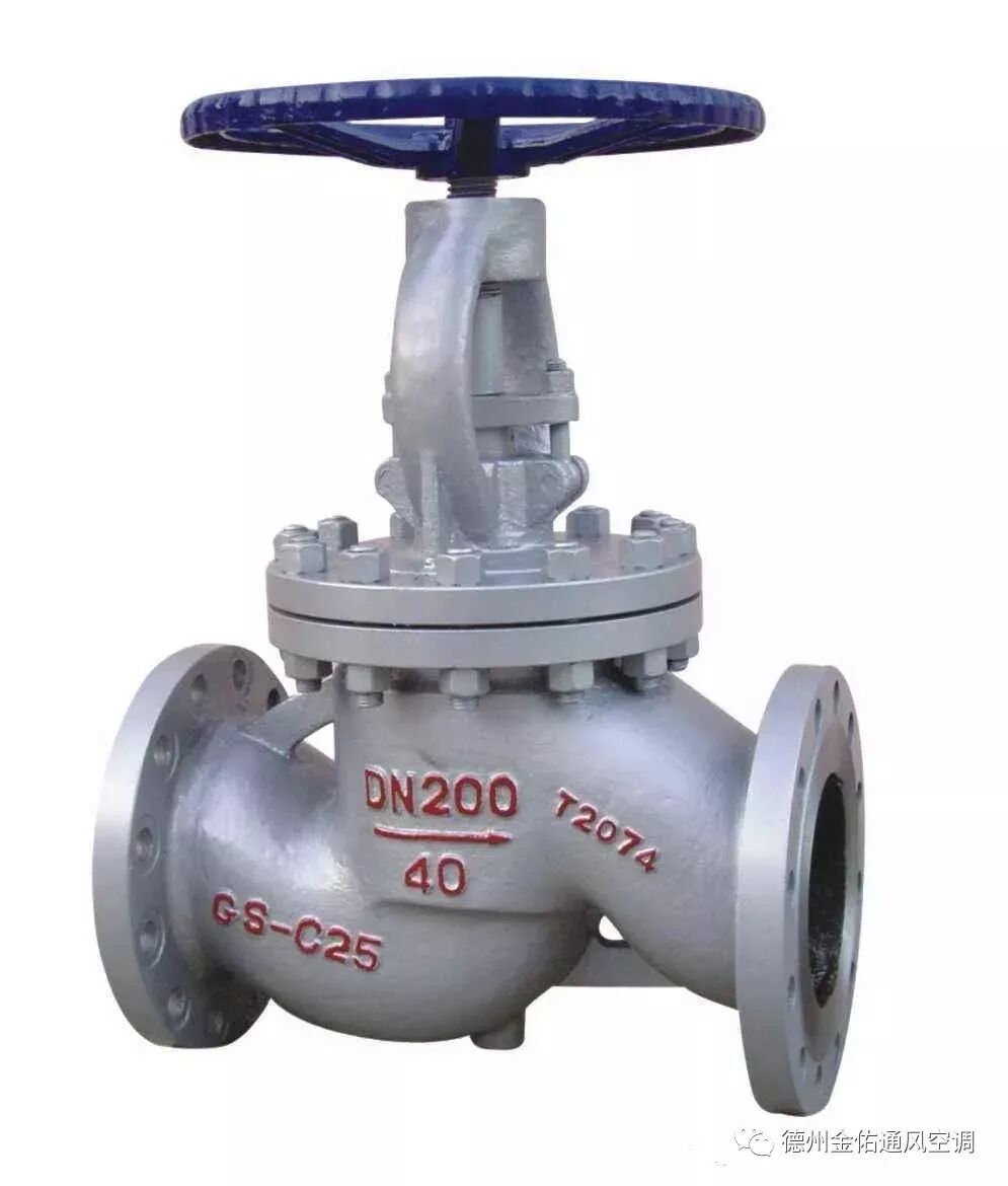

10、截止阀
截止阀(stop valve、GlobeValve),又称截门阀,属于强制密封式阀门,是使用最广泛的一种阀门之一。截止阀依靠阀杠压力,使阀瓣密封面与阀座密封面紧密贴合,阻止介质流通,因只许介质单向流动,所以安装时有方向性。截止阀可分为直流式截止阀、角式截止阀、柱塞式截止阀、上螺纹阀杆截止阀、下螺纹阀杆截止阀等,它们具有耐用、开启高度不大、制造容易、维修方便,不仅适用于中低压,而且适用于高压的特点。
