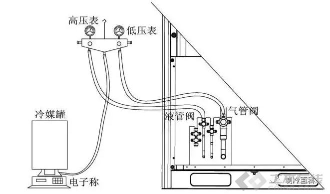

一、向空调管路中填充氟利昂(制冷剂)的操作步骤是怎样的?

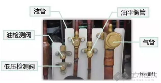

1、如果是新空调,管路安装完成后,进行气密性试验后,需要追加冷媒前一定要先对管路系统进行抽真空。之后直接将压力表接到操作阀上(分体小机组只有一个操作阀,多联机有两个阀的操作接口,在机器停机状态追加两个接口都可以,但是开机加氟一定要在低压处)。

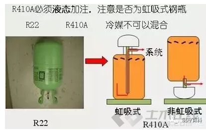

2、如果是在空调运行(使用)过程中追加冷媒一定要在低压处接压力表,这时候你要判断系统的高低压接口,制冷的时候液管是高压,气管是低压,制热时相反。追加冷媒的时候要注意,R22冷媒因为是单一冷媒追加时按照气态方式追加即可,而R410A是两种冷媒混合的疑似共沸冷媒,必须液态方式追加(否者成分会变),这时候在低压侧加注意速度要慢,防止压机回液。

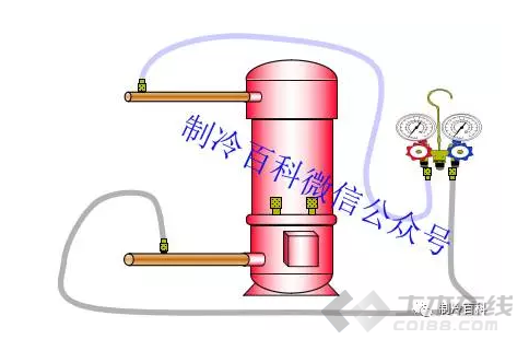

3、如果更换系统部件,对系统重新追加冷媒,那么需要按照安装新机器的步骤重新做系统,就必须进行抽空工作,并且追加冷媒过程中根据情况加压机油。
二、冷媒追加的要点
★ 通过对系统液体配管的实际管长,用计算公式计算出追加制冷剂的量,根据计算结果,添加制冷剂,绝对不能以运转电流、压力、温度等来任意追加制冷剂。因为根据气温、配管长度以及频率的不同,电流、压力等是要变化的。
★ 制冷剂在充填时,必须使用电子加液秤、双岐表、充填软管等专用工具,不能随意猜测添加的制冷剂量。在制冷剂追加完成后,将添加的制冷剂量填入室外机的铭牌记载栏内,以方便将来的售后工作。
★ 制冷剂的追加封入,请从液体管,以液体的状态追加封入制冷剂。

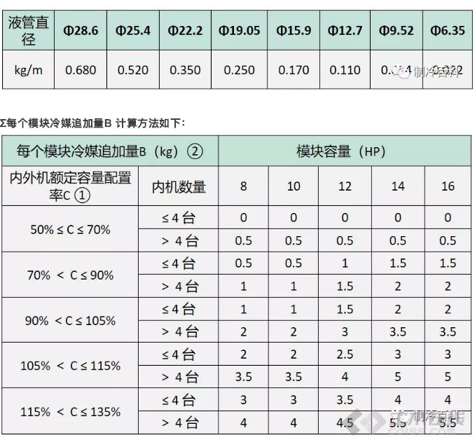

追加制冷剂量R= 配管冷媒追加量A+ Σ每个模块冷媒追加量B

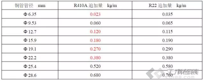

配管冷媒追加量A 计算方法如下:配管冷媒追加量A= Σ液管长度× 每米液管制冷剂追加量。
举例一:
室外机由GMV-280WM/B、GMV-400WM/B、GMV-450WM/B 三个模块组成,室内机由8 台GMV-N140PLS/A 组成。
那么内外机额定容量配置C=140×8/(280+400+450)=108%,内机台数大于4 台,查上表可知:
GMV-280WM/B 模块冷媒追加量B 等于3.5kg;
GMV-400WM/B 模块冷媒追加量B 等于5.0kg;
GMV-450WM/B 模块冷媒追加量B 等于5.0kg。
所以:Σ每个模块冷媒追加量B=3.5+5.0+5.0=13.5kg。
假定配管冷媒追加量A 为:A= Σ液管长度× 每米液管制冷剂追加量=25kg,该系统总的追加制冷剂量R=25+13.5=38.5kg。
举例二:
室外机由GMV-450WM/B 一个模块组成,室内机由1 台GMV-NX450P/A(X4.0)新风室内机组成。那么该模块冷媒追加量B 等于0kg;
所以:Σ每个模块冷媒追加量B=0kg。
假定配管冷媒追加量A 为:A= Σ液管长度× 每米液管制冷剂追加量=5kg,该系统总的追加制冷剂量R=5+0=5kg。
