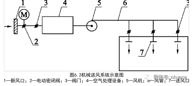

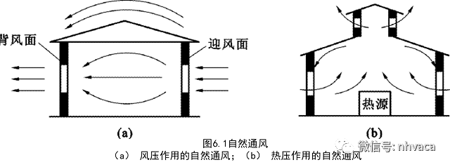

1.按通风系统工作的动力不同,通风可分为自然通风和机械通风。
自然通风是依靠自然界的动力(风压或热压)来使室内外的空气进行交换,从而实现室内空气环境的改变,如图6.1所示。
机械通风就是借助风机所产生的风压强迫空气沿着设定的方向流动,进行室内外空气交换的通风方式,如图6.2所示。

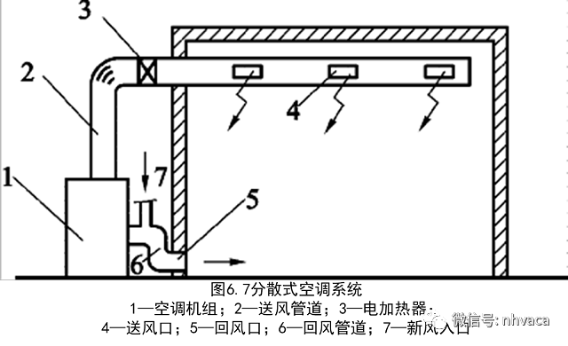

按通风系统的作用范围,可分为局部通风和全面通风。

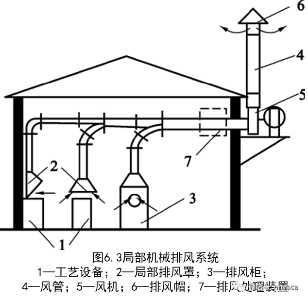

局部通风的作用范围小,仅限于车间(或房间)的个别地点或局部区域,就是在有害物质、高温气体产生的地点对其直接捕获、收集、排放,或将新鲜的空气或经过处理的空气直接送到车间(或房间)的局部地点或局部区域,从而改善其空气环境。图6.3所示为某车间局部机械排风系统。

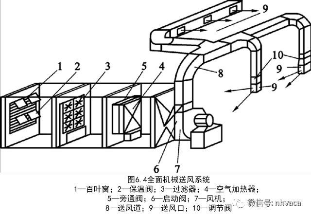

全面通风是对整个车间(或房间)进行通风换气(排风或送风),以改变室内空气的温度、湿度和稀释有害物的浓度,使该房间的空气环境符合卫生标准的要求。图6.4所示为某工作间全面机械送风系统。

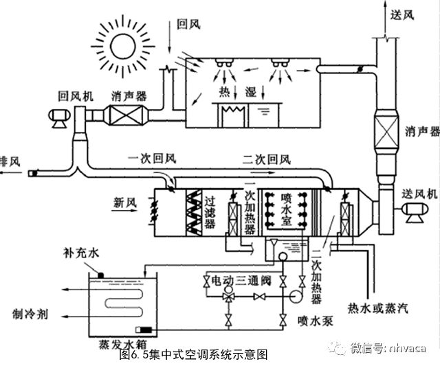

1.按空气处理设备设置的集中程度分为集中式、分散式和半集中式三种:
(1) 集中式空调系统

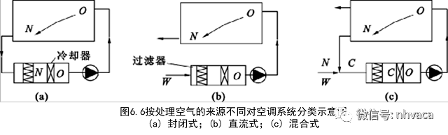

空调系统的空气处理设备,如图6.5中的过滤器、喷水室、加热器,以及风机、水泵等都集中设在专用的机房内,称为集中式空调系统。该系统对空气进行集中处理后,再将处理后的空气通过风管送至各个空调房间。主要用于工业建筑、公共建筑内的空气调节。其中,根据所处理的空气来源不同,集中式空调系统又可以分为封闭式、直流式和混合式三种。

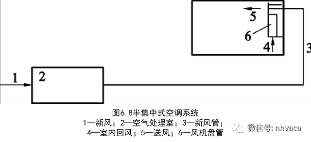

封闭式系统所处理的空气全部来自空调房间本身,没有室外空气补充,全部为再循环空气。因此,房间和空气处理设备之间形成了一个封闭环路,如图6.6(a)所示。封闭式系统用于密闭空间且无法(或不需)采用室外空气的场合。
直流式系统所处理的空气全部来自室外,室外空气经处理后送入室内,然后全部排出室外,如图6.6(b)所示。这种系统适用于不允许采用回风的场合。
从上述两种系统可见,封闭式系统不能满足卫生要求,直流式系统经济上不合理,所以两者都只在特定情况下使用,对于绝大多数场合,往往需要综合这两者的特点,采用混合一部分回风的系统,即混合式(回风式)系统。这种系统既能满足卫生要求,又经济合理,故应用最广。图6.6(c)所示就是混合式系统图式。

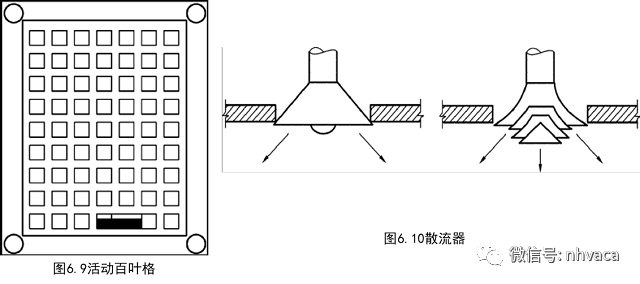

室内送风、排风装置有活动百叶格、空气分布器、散流器等。活动百叶格是室内送风系统中的风道末端装置,其任务是将各房间所要求的风量,按一定的方向、一定的流速均匀地送入室内,如图6.9所示。
百叶排风口是室内排风系统中的风道收集装置,其任务是将室内被污染的空气集中收集进入排风道,由风机排走。工业厂房中通风量一般较大,而且风道多采用明装,因此常采用空气分布器作为送风口。这种送风口大都直接开在风道的侧面或下面,风口可以是分开的,也可以是一体的。散流器是一种由上向下送风的送风装置(如图6.10所示),适用于由顶部送风或房间精度要求高的场所,一般有圆形和方形两种。

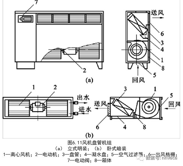

风机盘管是半集中式空调系统的末端装置,由风机、盘管(换热器)及电动机、空气过滤器、室温调节器和箱体组成(如图6.11所示),室内空气通过与盘管内的低温(热)水进行能量交换得以降(升)温。其优点是冷源和热量集中,便于维护和管理;布置灵活,各房间能独立调节,互不影响;机组定型化、规格化,易于选择和安装。

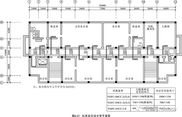

3.平面图通风空调系统平面图包括建筑物各层面各通风空调系统的平面图、空调机房平面图、制冷机组平面图等。平面图主要说明通风空调系统的设备、风管系统、冷热媒管道、凝结水管的平面布置情况,主要内容有:
(1) 风管系统,一般用双线绘制,包括系统的构成、布置及风管上各部件、设备的位置,并注明系统编号、送回风的空气流向,风管的轴线长度尺寸、各管道及管件的截面尺寸等。
(2) 水管系统,一般用单线绘制,包括冷、热水管道、凝结水管道的构成、布置及水管上各附件、仪表、设备的位置等,并注明各管道的介质流向、坡度。
(3) 尺寸标注,包括各种设备的平面布置尺寸、标注编号及说明其型号规格的设备明细表,各种管道、部件的尺寸大小、定位及设备基础的主要尺寸,还有各设备、部件名称、规格、型号,图纸中应用到的通用图、标准图索引号。

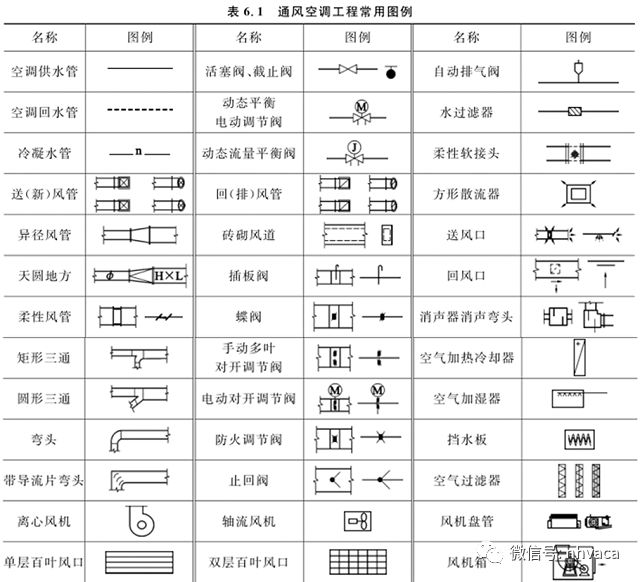

通风空调工程施工图常用图例:
国家标准《暖通空调制图标准》(GB/T 50114—2010),对于通风空调施工图相关的规定进行了阐述。图线、图纸比例、空调水管道及其阀门的常用图例与采暖工程相同,在此仅介绍风道和通风空调设备图例,如表6.1所示。

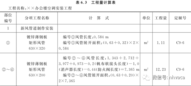

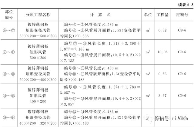

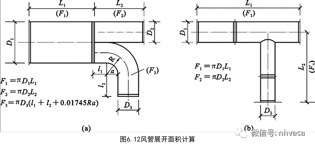

风管(包括薄钢板、不锈钢板、铝板、塑料、玻璃钢、复合型通风管道)制作安装的工程量,按施工图所示的不同规格以展开面积计算,以“m2”计量。
圆形风管:Fo=πDL
式中:Fo—圆形风管展开面积,m2;
D—圆形风管直径,m;
L—管道中心线长度,m。
矩形风管:F=2(A+B)L
式中:F—矩形风管展开面积,m2;
A、B—分别为矩形风管断面的长和宽,m;
L—管道中心线长度,m。
通风与空调工程施工图预算:

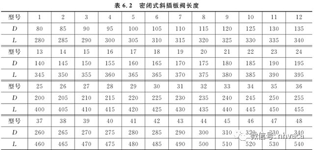

1.计算风管展开面积时,其风管长度一律以施工图所示中心线长度为准,包括弯头、三通、变径管、天圆地方等管件的长度,不扣除风管上检查孔、测定孔、送风口、吸风口等所占面积,但必须扣除通风部件如风阀等所占长度。支管长度以支管中心线与主管中心线交点为分界点。中心线长度按图6.12所示计算。风管直径或周长均按施工图所注尺寸展开,咬口风管的咬口重叠部分及法兰翻边留量已包括在定额内,不得另行计算。
计算风管长度时,应扣除的部分通风部件长度如下:
(1) 蝶阀:L=150 mm;
(2) 密闭式对开多叶调节阀:L=210 mm;
(3) 止回阀:L=300 mm;
(4) 圆形风管防火阀:L=D+240 mm;
(5) 矩形风管防火阀:L=B+240 mm(B为风管高度);
(6) 密闭式斜插板阀T305长度,如表6.2所示。

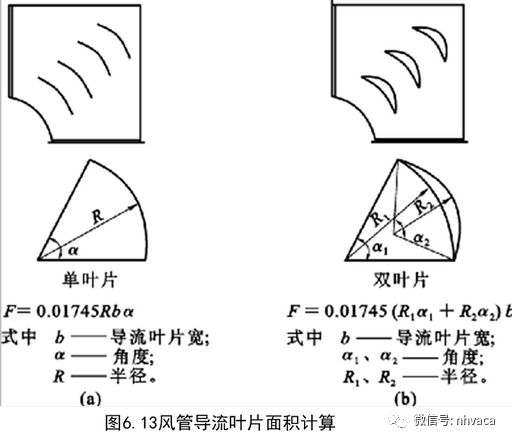

6.风管导流叶片制作安装按图示叶片面积以“m2”计量,面积计算如图6.13所示。风管导流叶片不分单叶片和香蕉形双叶片,均使用同一定额子目。

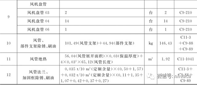

12.各种风管吊托支架的除锈、刷油,应按其工程量执行《定额》第十一册《刷油、防腐、绝热工程》相应项目。
13.风道及部件在加工厂预制的,其场外运费另行计算。

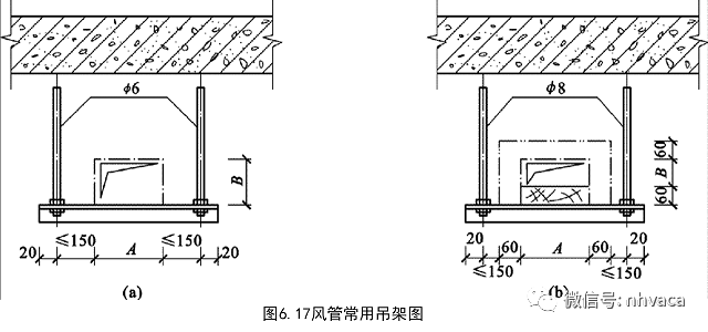

5.各类部件支架、设备支架及通风管道支(吊)架制作安装按图示尺寸以“kg”为计量单位。

⑦ 各种风管吊托支架的除锈、刷油,按其工程量套用《定额》第十一册《刷油、防腐蚀、绝热工程》中一般钢结构除锈、刷油子目。
3.绝热工程
(1)工程量计算
① 矩形风管保温层体积:V=S1δ+4δ2L
② 矩形风管外保护壳面积:S=S1+2δ×4×L
③ 圆形风管保温层体积:V=平均周长×Lδ式中S1—风管展开面积,m2;δ—保温材料厚度,m;L—风管长度,m。

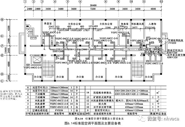

现以某五层办公楼标准层新风系统为例,介绍空调工程施工图预算定额计价方式的编制方法。
某办公楼通风空调工程施工图:

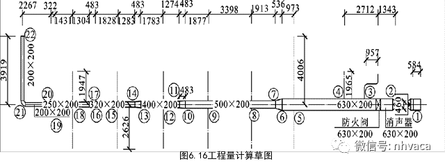

1.施工图太原市某印刷厂五层办公楼空调工程的施工图,如图6.14~图6.16所示。本节以四层空调系统(新风系统)为例,由于空调水系统的施工图预算和前面章节介绍的采暖系统基本一样,在此只介绍新风系统施工图预算的编制。
2.施工说明
(1) 空调风管采用镀锌钢板风管,钢板厚度按相关规范执行。
(2) 风管与空调设备之间以柔性短管相连接,采用厚帆布制作,长度为200 mm。
(3) 风管支、吊架,风道配件按国家标准形式进行制作,不得任意制作。
(4) 风管、部件支吊架等钢制构件均应除锈后刷红丹防锈漆两遍。
(5) 风管保温采用30 mm厚外粘铝箔超细玻璃棉毡。
(6) 新风机组加热器在投入运行前应进行外观检查与水压试验。
(7) 新风系统安装完毕后对系统应进行全面调试工作,达到设计和使用要求。
(8) 风管、部件制作安装和设备安装要求,执行国家施工验收规范有关规定。

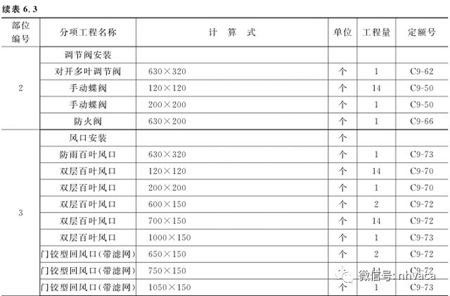

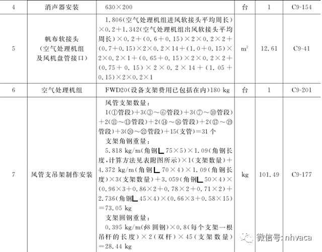

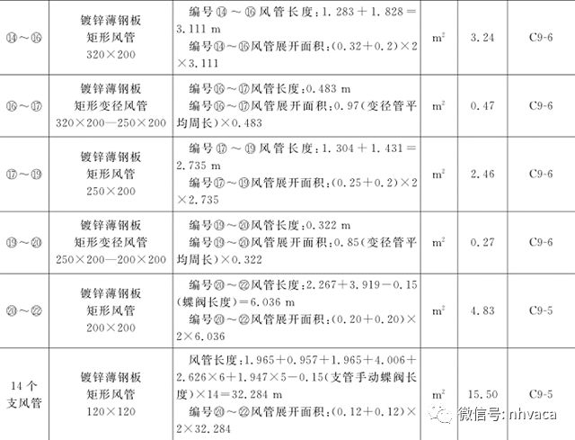

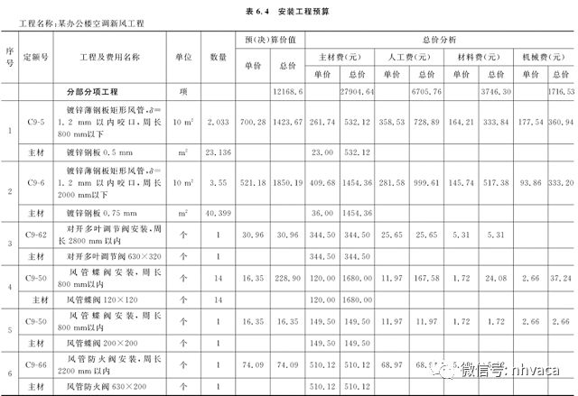

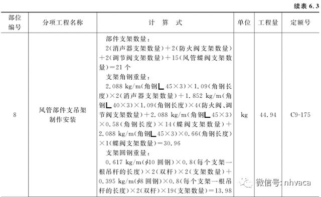

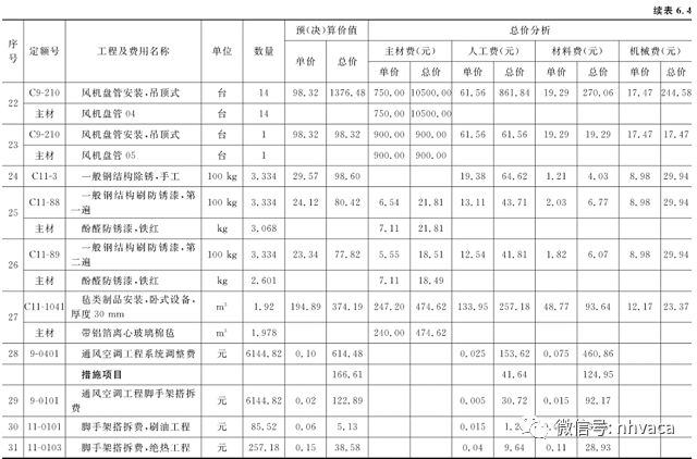

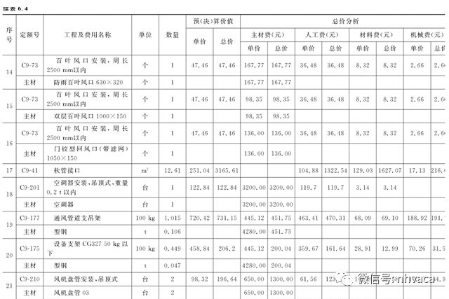

2.工程量计算本例空调工程的工程量计算过程如表6.3所示。

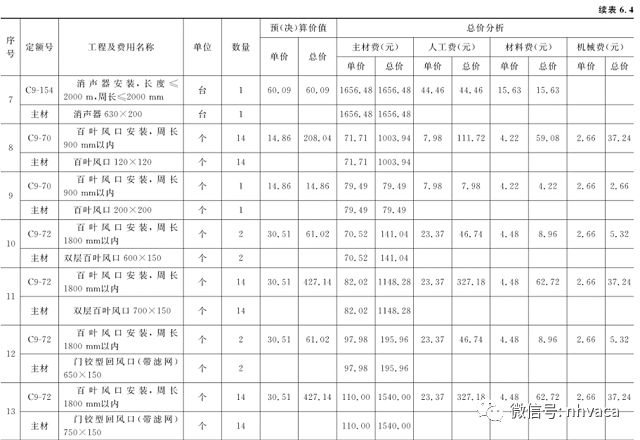

3.套用定额单价,计算定额直接工程费和技术措施费,如表6.4所示。
(1) 本例所用定额:2011年山西省建设工程计价依据《安装工程预算定额》第九册、第十一册取定。

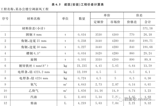

(2) 材料预算价格采用2011年太原市建设工程材料预算价格及山西省工程建设标准定额信息2012年第1期取定,部分主要材料价格为市场询价,工程结算时以实际价格结算。

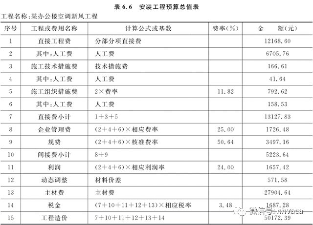

(3) 本例建筑(安装)工程价差计算如表6.5所示,安装工程预算总值如表6.6所示。
对表中的有关问题说明如下:
① 本例空调部件制作安装项目中,对开多叶调节阀、矩形风管防火阀、矿棉管式消声器、双层百叶送风口、门铰型回风口等均为成品,只需计算其安装费和成品费(或主材费)。
