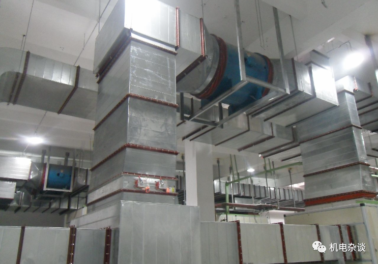

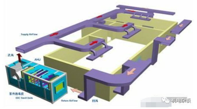

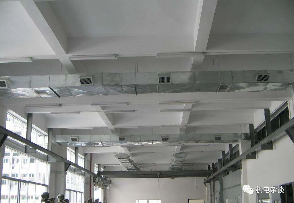

管道静压在加热和冷却领域是一个关键但被低估的概念。一般来说,该术语是指通过HVAC系统的气流阻力。这控制了空气通过管道进入建筑物房间的速度,这可能会对系统的加热和冷却能力产生重大影响。在最基本的层面上,您的暖通空调设备必须产生比管道中的静态值更大的压力,否则它将无法迫使空气通过管道系统。
为什么管道静压在暖通空调中很重要?
获得正确的管道静压是正常运行、高效的暖通空调系统的绝对重要部分。不正确的静压可能会导致重大的潜在问题,例如烦人的、嘈杂的系统,并导致您的 HVAC 机组运行时间超过预期。这意味着更高的能源费用和设备的额外压力,导致其更快地失效。
由于气流不均匀,管道静压问题也可能导致房源某些部分出现空气质量和温度问题。这在商业建筑或学校中尤其重要,因为出于健康和安全原因,顶级空气质量至关重要。
什么用于测量管道静压?
测量管道静压的最常见方法是使用压力传感器。它们通过特殊的压力传感技术提供便利和持续监控,这是大型系统或加热或冷却重要场所的系统的必要功能。此外,一些暖通空调系统将使用压力计来测量压力,这是一种流体压力传感器。在许多情况下,平均管道静压约为0.5英寸,尽管这将根据系统的具体情况而有所不同。
什么原因导致高静压?
高管道静压会给您的 HVAC 系统带来严重问题,并且可能源于多种原因。一些最常见的与系统的安装有关,要么是做工差,要么是管道和系统尺寸不当。在其他情况下,使用错误的空气过滤器或允许堵塞的过滤器继续使用会导致管道中的静压高于预期。最后,柔性管道中的扭结等小问题会限制或改变气流,增加静压。
如何修复高静压
修复高压的方法与原因一样多种多样。有时,就像更换空气过滤器一样简单。但是,在最严重的情况下,您可能需要修改管道系统,甚至更换并重新安装整个系统。
什么原因导致静压低?
管道静压问题是双向的。虽然低压不太常见,但它仍然是可能的,值得理解。它通常是由于相对于加热和冷却设备的管道过大或管道系统或增压室泄漏引起的。低压也可能源于缺少过滤器、风扇速度低、管道连接分离或其他小问题。在对房屋或建筑物进行重大节能升级的情况下,旧管道也可能与新的HVAC和能源系统不兼容。
如何修复低静压
固定低管道静压可以通过几种不同的方式完成。如果管道太大,您可以将其逐渐变细以增加空气速度。您还可以添加回风管道或增加回风干线或空投。最后,检查风扇速度以确保其正确旋转。
