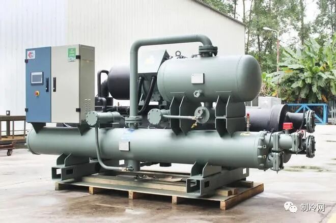

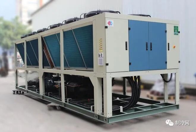

风冷冷水机配套设备是冷冻水泵分离器以及集水器,而水冷冷水机需要专用机房冷却塔集水器和分水器,水冷冷水机所需的配套设备较多,前期设备投入要大些,一般来说同匹号的风冷冷水机比水冷冷水机要更便宜些。

由于不需要装接冷却水塔,风冷冷水机适用于杂质较差的环境,所以风冷冷水机噪声大。
水冷冷水机噪声小,由于需要装接冷却水塔,适用于水质较好的环境。如果水质较差,容易堵塞机器水道,造成更大的经济损失。

由于水的换热效率远远大于空气的换效率,水冷式冷水机组的能效比风冷式冷水机组高出300到500的kcal/h。
四、在耗电量方面
水冷式冷水机的总体耗电量(包括冷却水泵及冷却塔风机的电耗量)比风冷式冷水机耗电量的低25%左右。
因为水冷冷水机冷凝器的传热温差一般为4℃-8℃,而风冷冷水机的传热温差一般为8℃-15℃,在相同的室外环境温度下,冷却循环水的水温要比室外空气温度低,因此风冷式机组正常运转的冷凝温要比水冷机组的冷凝温度得多,从而使风冷式机组在相同的制冷量情况下,其耗电量比水冷机组大。

风冷冷水机依靠顶部的电风扇进行散热,对环境有所要求:例如通风,湿度,温度不能高40°C,空气酸碱值等,而水冷冷水机则需要利用水塔散水来进行散热。

风冷冷水机底部有四个万向轮,可方便移动的,减少占地面积,水冷冷水机需接入冷却塔方可使用,所以水冷式冷水机占用面积较大,需要提供一个机房,且水冷冷水机组必须放置在室内。

水冷冷水机所使用的壳管式冷凝器在污垢积聚一定范围内,对换热效率的影响较小,因此机组性能随污垢产生而下降的幅度较小,清洗周期较长,相对维护费用会低。而风冷冷水机使用的翅片式冷凝器的换热效率受灰垢积聚的影响较大,散热翅片管前必须设置滤尘栅网,并且需要频繁清洗。
