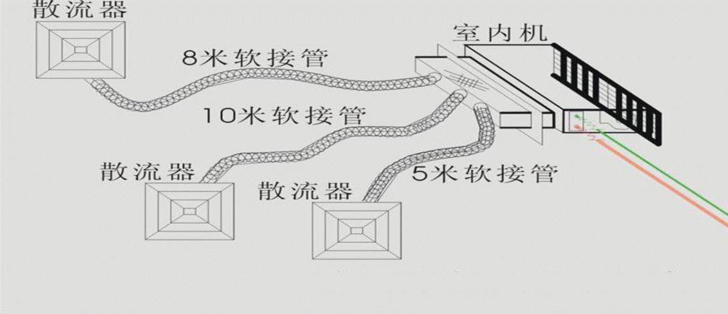

四、气流不畅
采用玻璃棉软管送风,每个风机盘管3根-4根150MM直径的玻璃棉软管 ,分别为8M、10M、5M,连接出风口,夏天制冷效果差。
5M风管出风量较大、8M、10M风管出风量很小室内效果很差,内机窝风严重。
将风管直径改大为200MM-250MM;将风管长度减至6m以内故障排除。

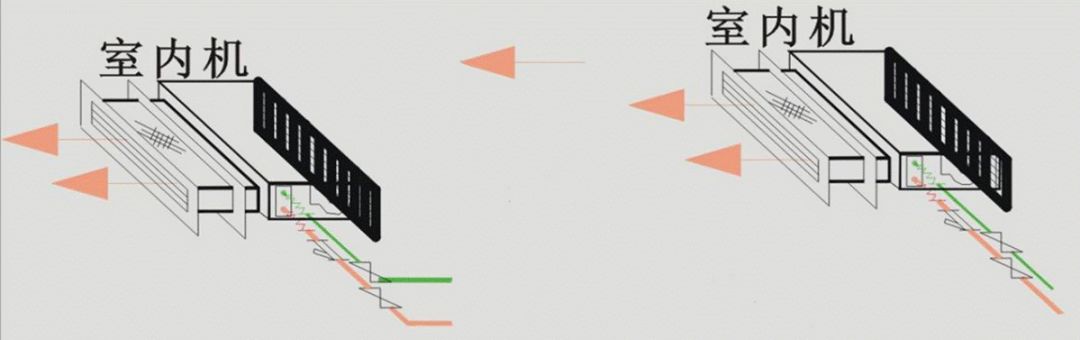

五、气流短路
室内:空调的送风口离空调的回风口太近(一般在1.5米以上),或离室内排风口太近(一般在1.5米以上)。
六、冬天效果不好
夏天制冷效果好冬天制热效果差,冬天时室内天花板与工作台温差>7℃。
原设计:1)采用侧送顶回的送回风方式,送风口采用格栅风口;
2)采用顶送顶回的送回风方式,送风口采用方形散流器。
整改后:充一采用可调百叶送风口,效果较好。

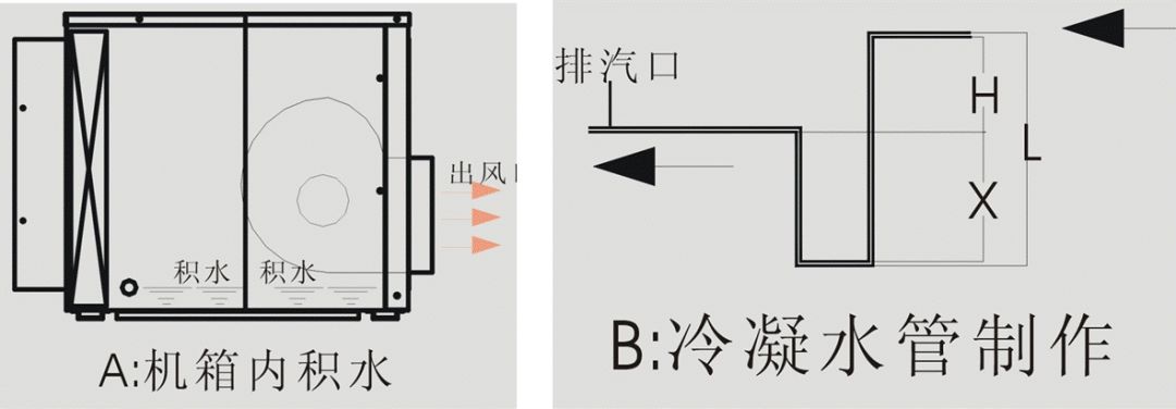

七、冷凝水排不出空调箱外
1)工程(图A)存在以下现象:空调箱蒸发器集水盘的水不能排出,流到风机段使电机受潮或泡坏电机;停机时水从空调箱流出地面(说明)。
工程冷凝水管没有按机型标准制作。
2)对策:按图B制作冷凝水管:其中公式内长度单位为:MM;L=X+H+(1.5*排水管直径);X=2H;H=25.4*(1+机组静压/249)。
排水管保应保持坡度,管路过长时在回水弯后装置排气口。

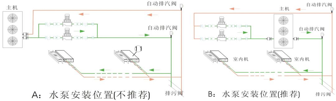

九、水泵安装位置
1)如图A安装会引起以下故障:实际流量小于水泵额定流量,主机常出现水流量不足故障(过冷、过热、防冻),制量冷、制热量小于主机额定值10%。
2)对策:循环水泵应压入制冷机组,如图B;以上故障可排除。

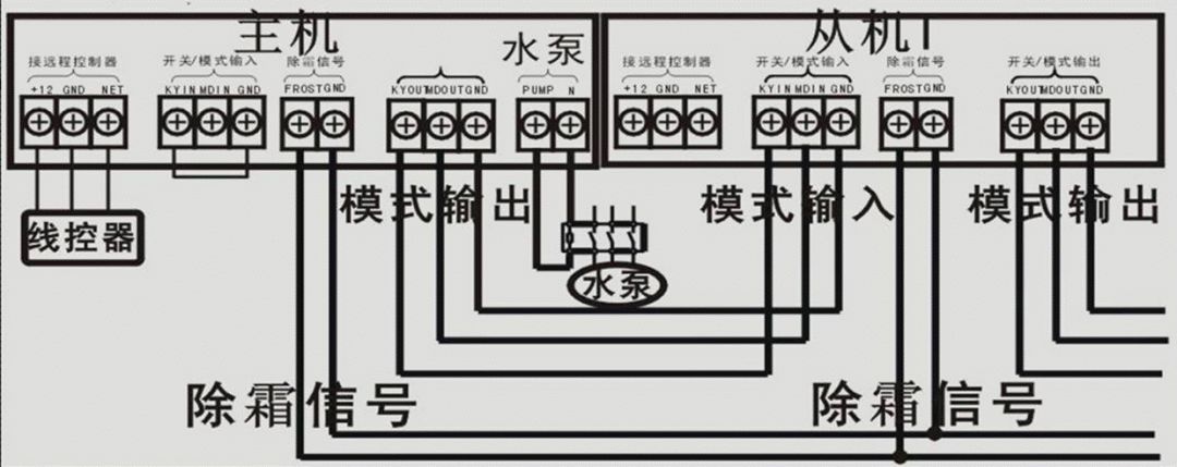

十二、水泵联动
一般采用外置水泵时,必须采取水泵联动,这样才能保证在冬天的时候机组的防冻供能能正常运作(不能切断机组及水泵的电源)。
接线如下图(不设定主机):
十三、水泵联动
接线如下图(设定主机):

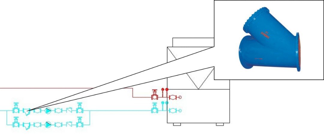

十四、主机进水口无Y型过滤器
1、主机进水口没安装Y型过滤器、容易引起热交换器半堵现象。
2、安装时要求在水泵的吸入端必须安装主过滤器。
3、Y型过滤器规格选择在40目—60目之间。

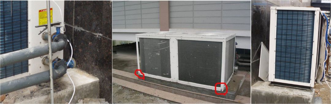

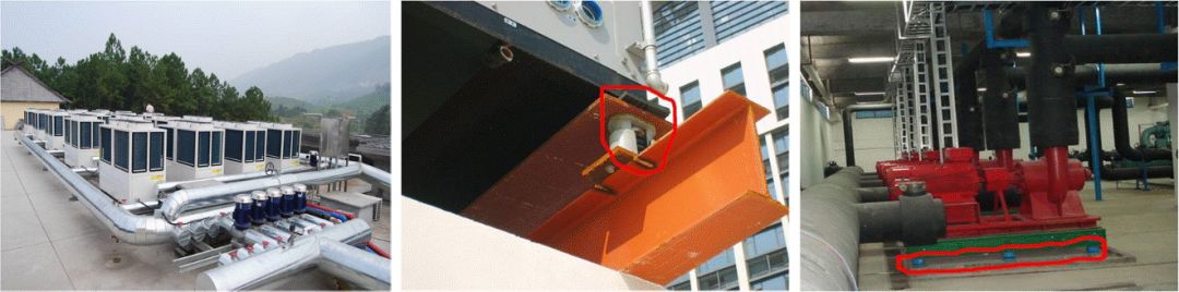

十五、其他注意事项
1、风冷热泵机组必须安装在通风散热良好的场所。
2、考虑适当的维修和配管空间。
3、放置在平坦的基础上并加减振器。
4、主机、盘管的进出水管应采用软接头连接并装阀门。
5、末端机组吊装应保证牢靠。
6、室内机要留检修口以保证日后维修之用。
7、阀门,压力表,温度计的安装要正确并考虑操作的方便。
8、管道的最高处要设排气管(阀),最低处设排水阀。
9、管道的保温要完整无缝隙。保温层厚度要符合要求。
10、凝结水管应有1/100左右的坡度,并不应有积水的部位。
11、管道的接口处应密封牢固无松动,泄漏等现象。整个系统完成后要对管道进行冲洗,试漏。
12、当水管遇到障碍物时(如圈梁),避免形成气囊(即水管要从障碍物的下方经过,而不能从障碍物的上方经过)。
