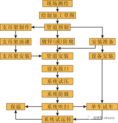

12)管道安装程序
01.丝接管的加工
a.按测绘草图所给尺寸进行断管和套丝。
b.断管;断管时应保持断口面与管子中心线垂直。无论是砂轮切管或是手工锯管和套丝断管,都可以采用调直的角铁做定位架,定位角铁中心线与切割线垂直就可。要经常检验定位架轴线的直度断管后要清除毛刺和铁屑。
c.套丝主要是以套丝机进行加工。在个别情况下方可采用手工套丝。
d.根据管子直径调整板牙大小。板牙口应完好无损。
e.套丝时不能一次套成。一般Ф15~32套丝二次,Ф40~50套丝三次,Ф70以上套3-4次。复套时板牙应按原螺扣顺着进入,以防断丝,丝扣不得有乱扣和断扣现象。断丝和缺丝不得大于螺丝全扣10%,丝扣加工后应用标管件试旋入,旋入松紧合适即可。
f.配装管件。根据现场测绘草图中管件的品种,规格进行装配。装配时先在管丝扣上铅油,缠上麻丝,再旋上管件,旋上扣后试试比较顺利,再用管铅拧入,使丝扣外露2~3扣即可。割掉外露麻丝头,擦掉白铅油,补涂上银粉漆。否则丝扣处会生锈。
注意:管件旋入不顺时不得用管钳强行拧入。

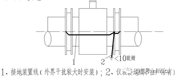

h.传感器接地:流量传感器信号电缆必须与其他电源电缆严格分开,应分别单独穿管敷设,接地线采用总截面积≥4mm?的多股铜线,接地线不能接在电机和其他设备的公共地线上,接地电阻应小于4Ω;
i.传感器在金属管道上安装(金属管道内壁没有绝缘涂层),按下图接地。

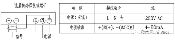

(2)流量传感器电气接线端子图

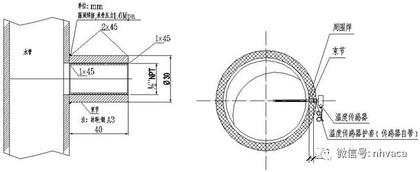

10.5.7温度传感器安装说明
(1)为保证温度传感器的测量精度,温度传感器的探针长度应尽量接近对应管道管径的一半。
(2)温度传感器护套内填充导热硅胶。
(3)经三通合流后管道温度传感器安装点与合流点距离须大于500mm以上。
(4)温度传感器套管边缘与较近蝶阀至少1/2管径以上,防止阀闷与套管碰撞。
(5)温度传感器接线应根据随货而来的产器说明接线,电缆屏蔽层应接入传感器接地标识端子。传感器接地不能与强电设备接地并接在一起。

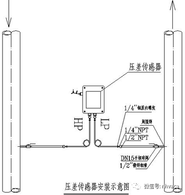

10.5.8压差传感器安装说明
(1) 安装
a.把压差传感器安装于被测管道之间,位置比较宽松,便于调试和维护。利用控制器背面的孔洞用两个螺丝或螺栓穿过上紧,或用NO.271-51通用安装支架作安装之用。
b.压差传感器必须固定,导压管的具体接管参见产品安装说明。应注意压差传感器有高压接入点和低压接入点,与之相连的导压管必须分别接入对应高、低压管道。为方便检修,需要在每个压差传感器的导压管与管道连接处安装手动阀门。
c.让毛细管有松余,以避免太紧时出现"琴弦"振动,而导致毛细管的折断。防止毛细管与周围表面的摩擦或撞击,以避免损坏毛细管。
d.在联接压差传感器前,应先把所有管路弄清洁和排气,也就是说,在管道未清洗和未排气前,压差传感器两端的手动球阀应关闭,待清洗、排气好后,再打开两侧的手动球阀,使压差传感器处于工作状态。
e.避免急剧弯曲或折扭毛细管。
f.预留长一点(不能太长)的毛细管,把那部分卷曲并稳妥地安装以避免震动。
(2) 压差传感器电气接线

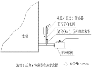

10.5.9压力传感器安装说明
压力传感器安装在排污管上,压力传感器前端装手动球阀,便于检修。
