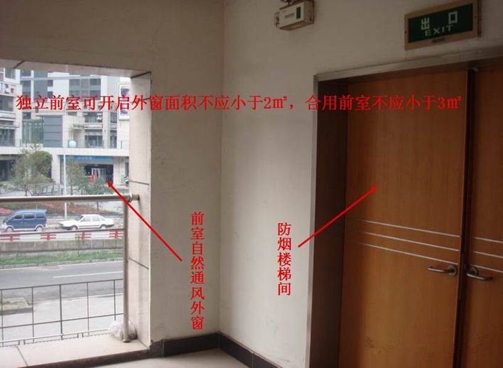

1.防烟楼梯间及前室(安全性较高的安全出口)、消防电梯前室(灭火救援通道);

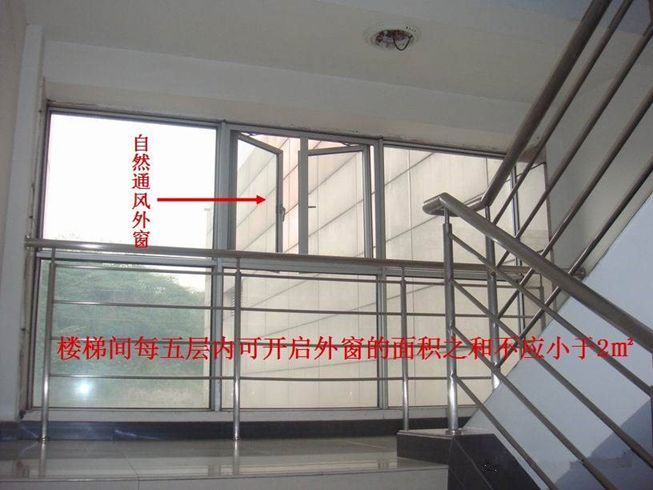

1. 自然通风
2. 机械加压送风
前室自然通风示例
楼梯间自然通风示例

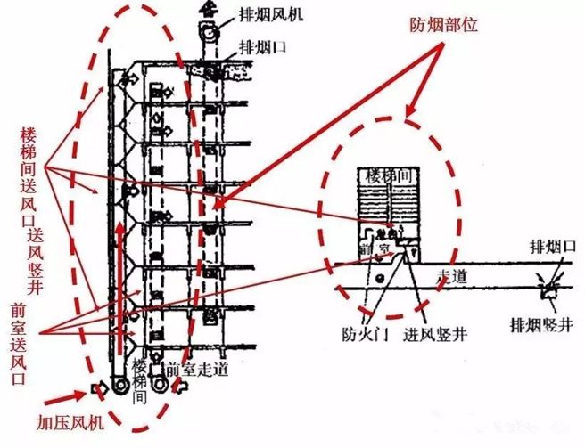

机械加压送风方式
不具备自然通风条件的防烟部位应设置机械加压送风系统。
机械加压送风示例
机械加压送风的立面图和平面图示例

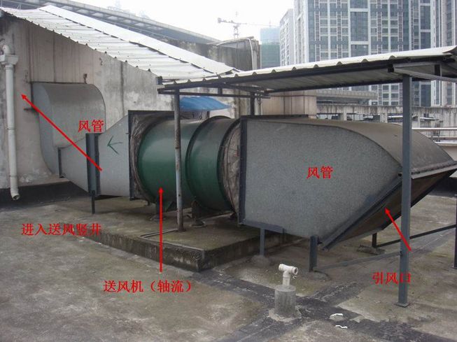

加压送风机及风管示例

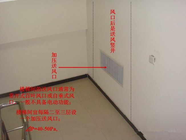

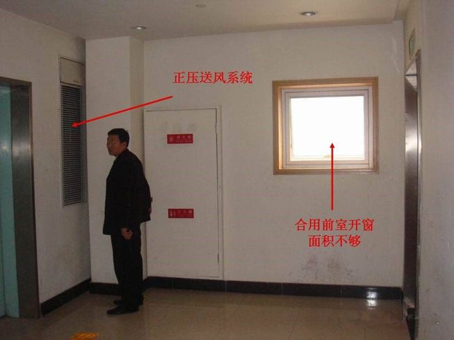

楼梯间加压送风口和竖井示例
前室送风口和竖井示例

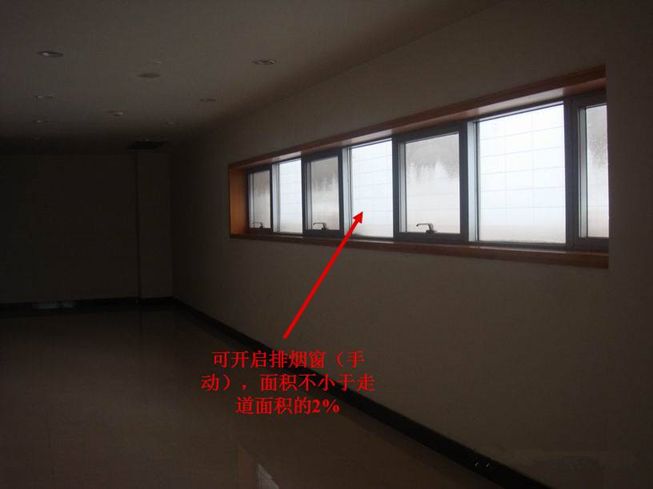

1. 较长的疏散走道;

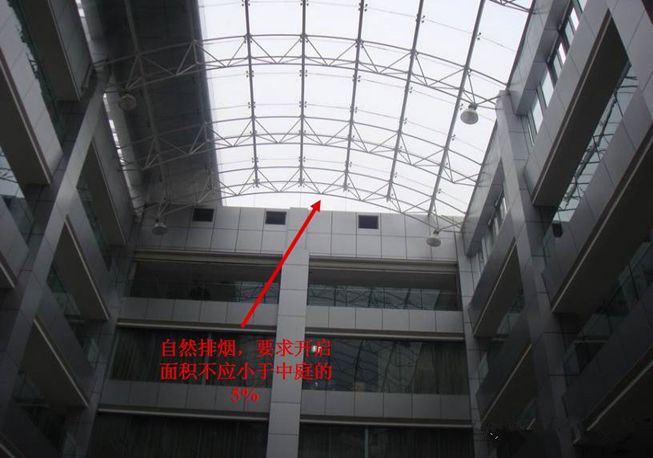

3.中庭。

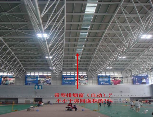

· 自然通风方式
注:此处(房间和走道)的自然通风不同于楼梯间和前室的自然通风。
虽然它们的原理相同,但此处是作为排烟措施,而楼梯间和前室是作为防烟措施
走道自然排烟示例

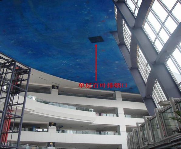

中庭自然 排烟 示例

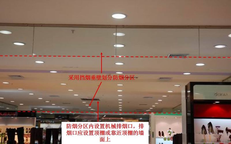

· 机械排烟方式
设置部位:按规范应设置排烟措施,但又不具备自然排烟条件的房间、走道、中庭。

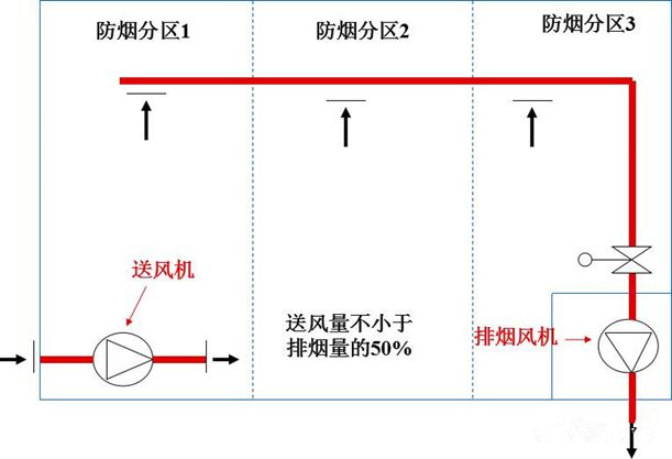

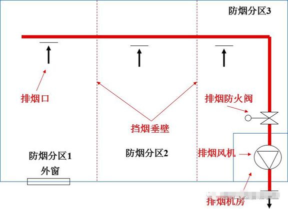

水平机械排烟系统原理示例
分区示例

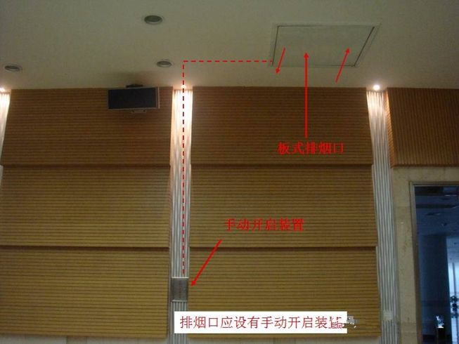

排烟口和手动开启装置示例
排烟口手动开启装置示例

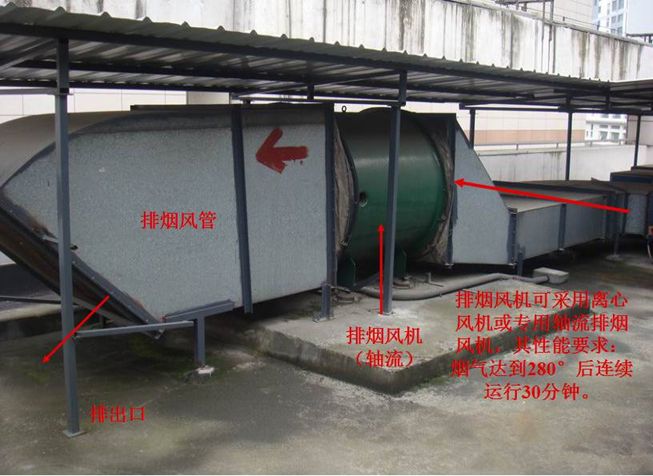

排烟风机及风管示例

设有机械排烟系统的密闭场所如地下室还应设置补风用的送风系统:
机械排烟的补风系统原理
机械排烟系统的补风

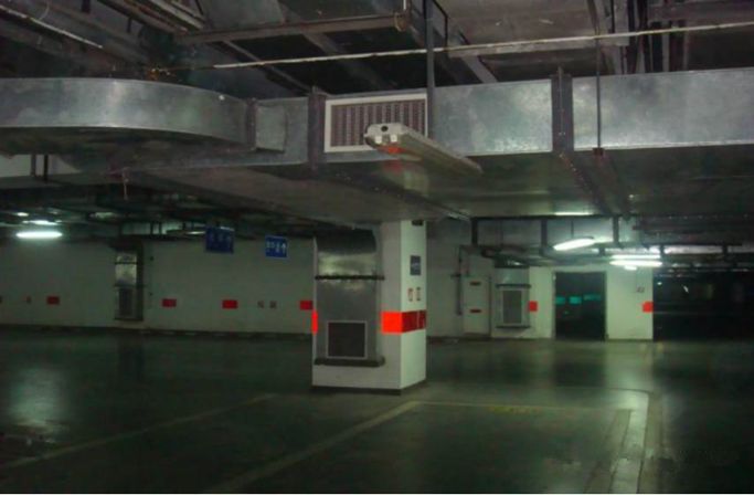

车库排风和排烟兼用系统

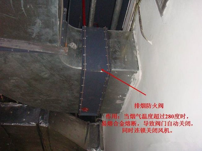

排烟阀和排烟防火阀

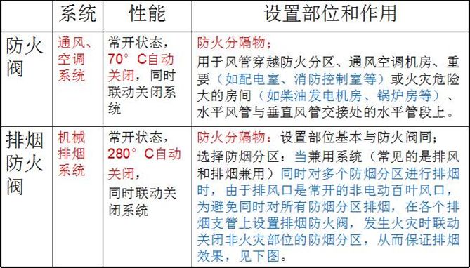

 排烟防火阀
安装在机械排烟系统的管道上,平时呈常闭状态并满足漏风量要求。火灾或需要排烟时手动和电动打开,起排烟作用.当排烟管道内烟气温度达到 280℃时关闭,并在一定时间内能满足漏烟量和耐火完整性要求,起隔烟阻火作用的阀门.
防火阀
 安装在通风、空调调节系统的送、回风管道上,平时呈常开状态,火灾时当管道内烟气温度达到70℃或280℃时关闭,并在一定时间内能满足漏烟量和耐火完整性要求,起隔烟阻火作用的阀门.
防火阀与排烟防火阀的区别
排烟防火阀示例
