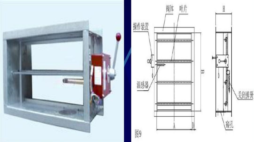

排烟防火阀-1
   一般安装在排烟系统的管道上,平时处于常开状态,火灾时,当排烟气流温度达到280℃时, 温感器动作将阀门关闭,起到排烟阻火的作用。
1.温控:温感器动作阀门自动关闭;
2.电控:消防中心电信号(DC24V)电磁铁动作阀门自动关闭;
3.手动关闭、手动复位;
4.关闭后输出一组有源触点信号和一组无源触点信号

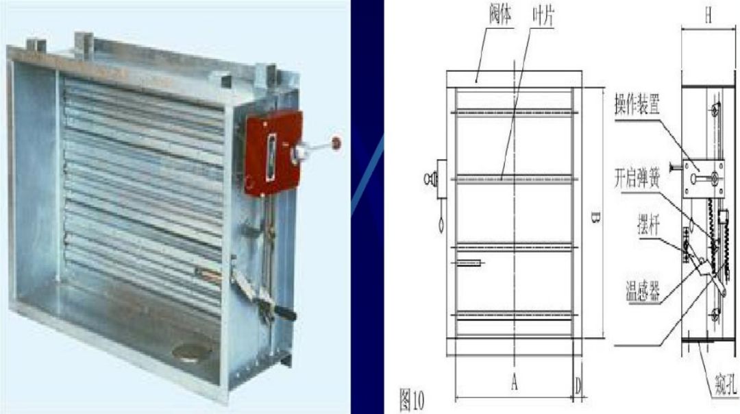

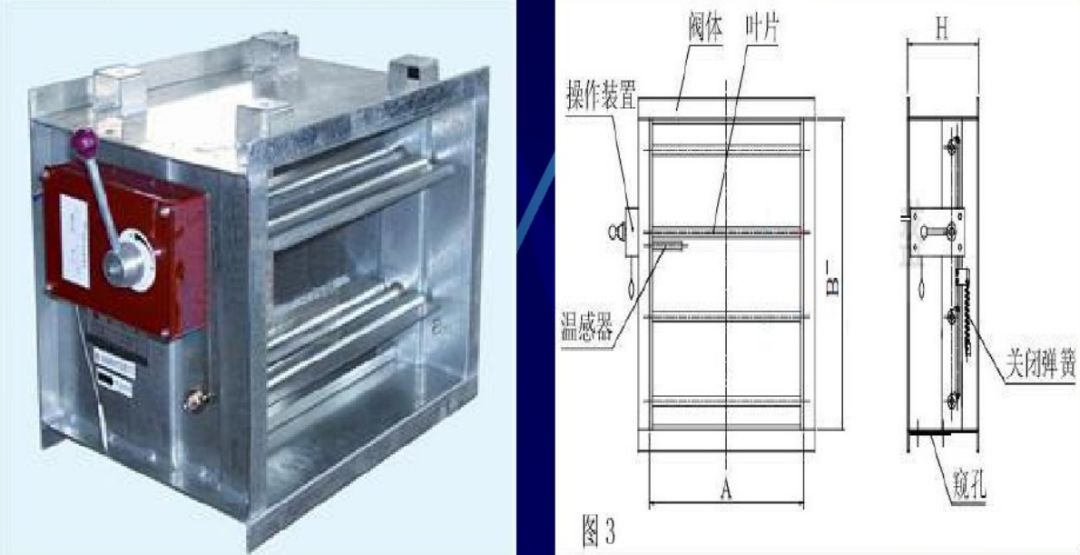

排烟防火阀-2
   此排烟防火阀为2型,一般安装在排烟系统的管道上或排烟口或排烟风机吸入口处,具有排烟阀和防火阀的双重功能,平时处于常闭状态, 火灾时电动打开进行排烟,当排烟气流温度达到280℃时,温感器动作将阀门关闭起到防火的作用。
1.电控:消防中心电信号(DC24V)电磁铁动作阀门自动开启;
2.温控:温感器动作阀门自动关闭;
3.手动开启、手动复位。

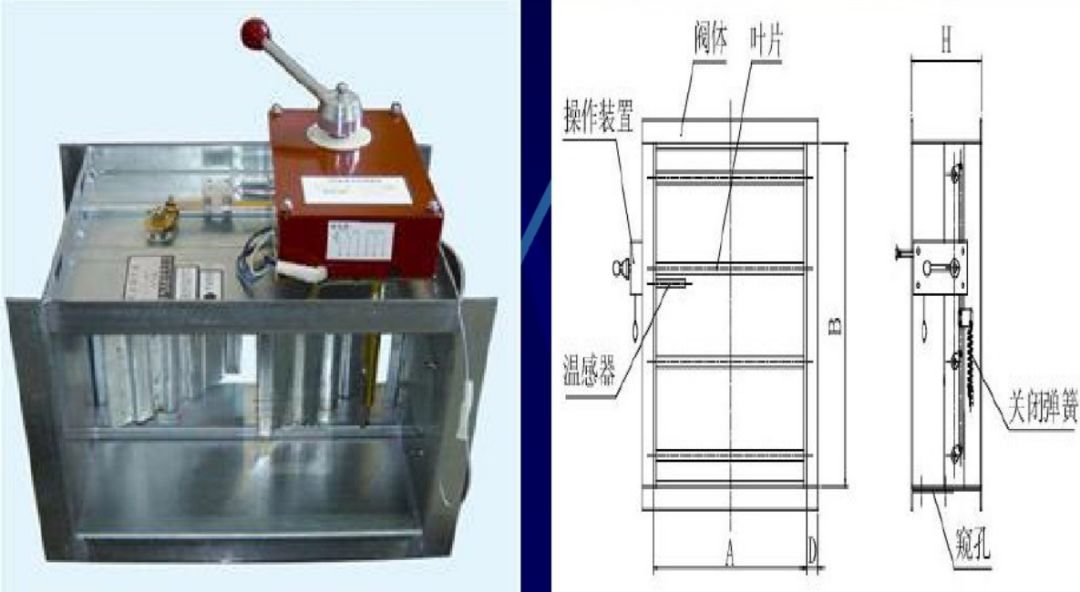

防火阀
    该阀门安装在有防烟、防火要求的通风、空调系统的管道上,平时处于常开状态,火灾时关闭起到防烟阻火的作用。
1.温控:温感器动作阀门自动关闭;
3.手动关闭、手动复位;
4.关闭后输出一组有源触点信号和一组无源 触点信号

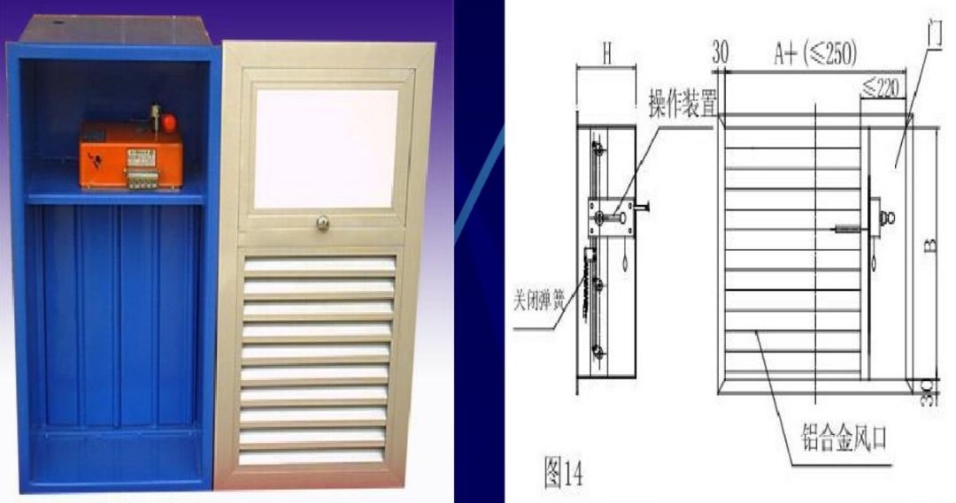

正压送风阀口
正压送风口又称为加压送风口、多叶送风口,在其阀体正面装有一铝合金风口,一般安装在电梯前室、楼道等处的侧墙上,有一个操作小室,可设置于阀体的左右或上下位置,该小室装有一活动小门,便于进行操作。
主要功能、特点:
1.平时常闭,电动、手动开启;2.输出开启动作信号,一组无源触点信号;3.手动复位关闭;4.280℃温感器动作,阀门自动重新关闭;可选项;5.自动开启:消防中心电信号(DC24V/0.5A)电磁铁动作阀门自动开启;

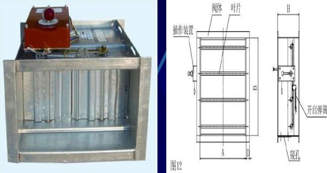

排烟阀
    该阀门安装在排烟系统管道上,平时处于常闭状态,火灾时打开进行排烟。
2.手动开启、手动复位;
3.开启后输出一组有源触点信号和一组无源触点信号。

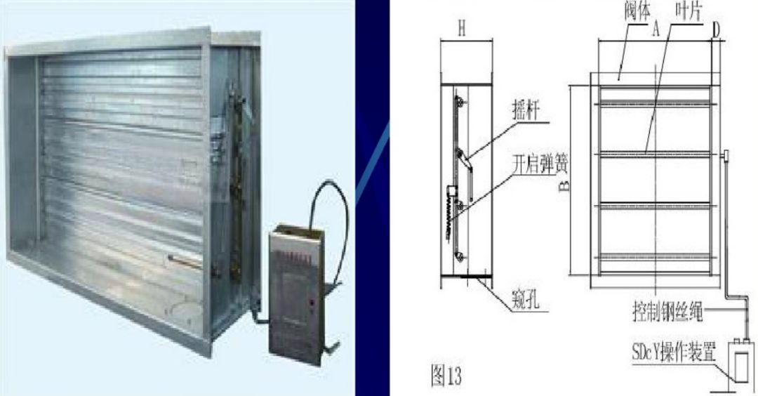

远控排烟阀
    远控排烟阀的主要功能与排烟阀相同,只是远控排烟阀的阀体与操作装置分离,操作装置安装在阀体附近的距地面高1200mm左右的墙壁上,操作器通过钢丝绳与阀体相联进行远距离控制,钢丝绳的长度子般为6m。
2.手动开启、手动复位;
3.开启后输出一组有源触点信号和一组无源 触点信号。

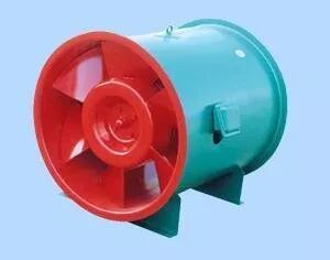

消防排烟风机
    国标规定:排烟风机应保证在 280℃时能连续工作30min。
    产品有冷却系统,可以做到通过风机的烟气≥400℃时连续运转≥2小时。
    在排烟风机的入口总管上应设置当烟气温度超过280℃时能自动关闭的排烟防火阀,且应与排烟风机连锁,当排烟防火阀关闭时,风机停止运转。

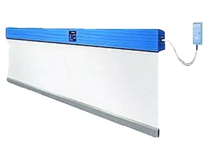

挡烟垂壁
    人防工程和高层民用建筑的地下与大空间防排烟系统中作烟区分隔的装置。
    当消防控制中心发出火警信号或直接接受“烟感” 信号后,置于吊顶上方的挡烟垂壁迅速垂落至设定高度,形成烟区分隔,由排烟风机将高温烟气迅速排出室外,为火警区人员救生和疏散创造了环境,争取了时间
