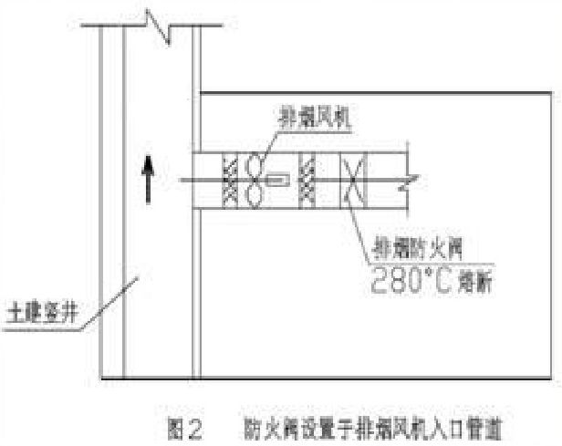

在排烟风机的入口总管上应设置当烟气温度超过280℃时能自动关闭的排烟防火阀,且应与排烟风机连锁,当排烟防火阀关闭时,风机停止运转。排烟风机应保证在280℃时能连续工作30min。
需要说明的是,排烟防火阀设置在排烟风机前、后,要依具体情况灵活确定。
当地下室仅为一层情况下
当地下室仅 为一层,且排烟经竖风 道排至室外时,排烟防火阀宜设置在排烟风机入口总管上

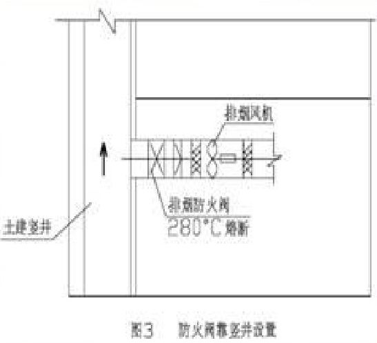

当地下室为多层情况下
当地下室层数在二层及二层以上,各层共用一排烟竖井时,则每层排烟防火阀应设置在排烟风机出口总管上, 即紧靠排烟竖井一侧设置。

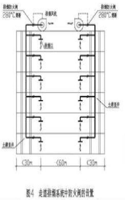

    不论是竖向布置的走道排烟系统(如图4所示)还是水平式布置的房间排烟系统(如图5所示),均应在排烟支管与竖风道连接处设置280℃时能 自动关闭的排烟防火阀。
    排烟防火阀设置常开或常闭,对于房间排烟系统,当负担一个防火分区的排烟管道带多个防烟分区的排烟口时,应在该防火分区干管上设常开的排烟防火阀,同时各防烟分区支管上设常闭的排烟口或排烟阀。
    机械排烟系统横向宜按防火分区设置, 每层水平风管不宜穿越防火分区,但一些工程的某些楼层面积较大,按防火分区设排烟系统有困难,必须穿越时,应在穿越处设280℃时能自动关闭的排烟防火阀(如图5所示)。
