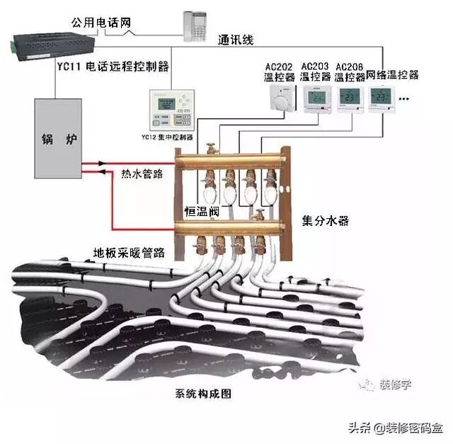

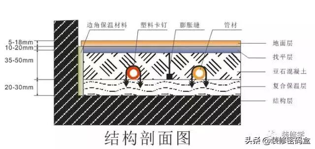

市面上水地暖是主流,结构如下。(锅炉已经是过去式,多为供热公司直接供热到小区,小区再加压)
水地暖的相关参数
供水温度:50-60度,最高温度不应超过80度。
供回水温差:不宜大于10度。
供水压力:0.3-0.5Mpa, 最高不应大于0.8 Mpa。
加热管内热水流速:宜控制在 0.25-0.5m/s。
地热辐射采暖结构厚度:50-80mm(不包括找平层和地面装饰层厚度),其中隔热层35-50 mm,填充层20-30 mm。

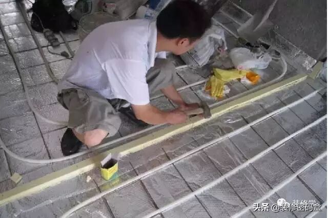

水地暖的安装及打压

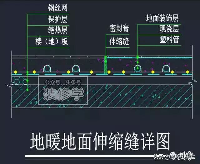

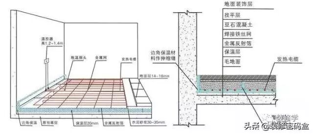

  • 留出伸缩缝(无论电暖还是水暖)

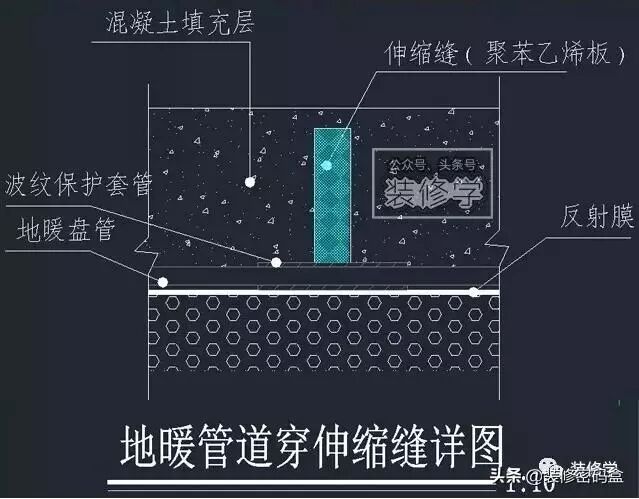

在铺设水地暖系统的过程中,填充层遇热而出现的膨胀现象在伸缩缝附近会表现得尤其明显,而且这种膨胀现象不仅表现在水平方向,还表现在垂直方向上。
发生在伸缩缝附近的这种膨胀现象,短时间内对加热盘管的破坏作用很难显现出来,但在数年之后,加热盘管的抗蠕变能力会逐渐减弱,使用寿命也会因此而缩短,进而会直接影响整个供暖系统的使用寿命。
在实际施工中,在地暖管必须穿越伸缩缝时,应使用一定长度的保温套管来保护地暖盘管。

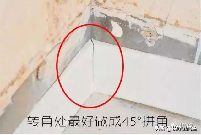

  • 伸缩缝的设置
A.在内外墙、柱、过门等交接处(简单而言就是房子里面四周一圈,空间过渡处)设置伸缩缝。伸缩缝宽度不宜小于10mm。伸缩缝宜采用聚苯乙烯或高发泡聚乙烯泡沫塑料,走直线不间断,角落做45°拼角。
B.当地面面积超过30㎡或边长超过6m时,应按不大于6m间距设置伸缩缝,伸缩缝宽度不小于8mm(一般做10mm)。伸缩缝宜采用高发泡聚乙烯泡沫塑料或内满填弹性膨胀膏。
C.伸缩缝应从绝热层的上边缘到填充层的上边缘整个截面上隔开。

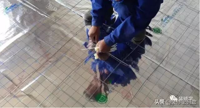

  • 铺设时地暖管上下各有一层钢丝网
钢丝网铺在盘管上面,用于防止找平层地面开裂和保护管材增加地面承重力;铺在下面为保温板起到承重作用和固定地暖管材,使盘管间距更加规范。双层更加牢固。

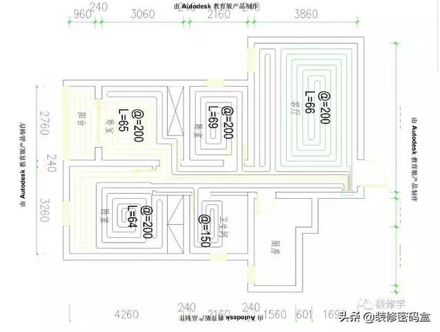

水地暖分路
一般来说,DN20的管道每一路铺设面积不超过20㎡(管材不超过100m),所以在规划多少路的时候,可以简单按照下面公式进行。
每个分路的管道长度尽量相等,例如现在的客餐厅比较大可以分两路走或者与附近的小房间合用一路进行调配。

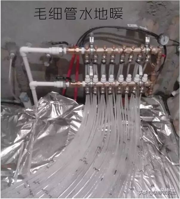

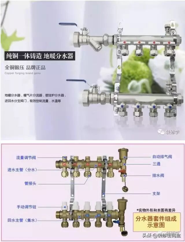

分水器
分水器买全铜锻压一体铸造型
市场价格在¥80~¥200/路
部分进口的400+/路

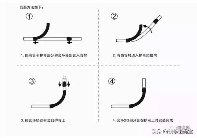

另外建议买几个弯管器装在分水器下方的管道处,保护一下~

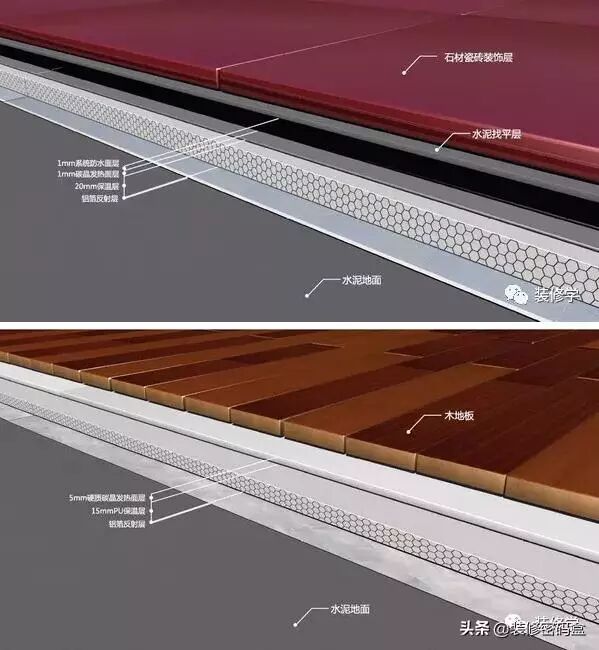

电地暖
电地暖优点还是比较多的:施工比水地暖施工相对简单,安装费用也较低(因为不需要装锅炉等),占用层高也较少(60mm左右),传热效率高,无需定期维护。

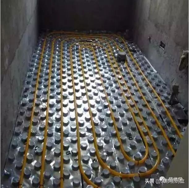

  • 1.卫生间能不能装地暖?
交房带地暖的地区,除了阳台,厨房卫生间都是铺好地暖的,部分卫生间还铺的电地暖,施工得当(尤其是防水部分)的话没有大家担心的那么容易出问题。
可以,国标规定埋在底下的地暖管都不能有接头,退一步说就算有水渗进找平层,其实对管子并没有什么影响。
主要考虑的是地面垫高50~80mm后,加上卫生间吊顶的话,卫生间层高是否能接受。

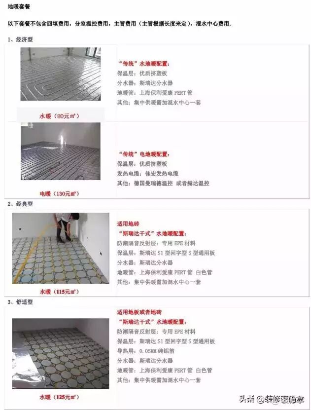

那么没有集体供暖的地区装地暖费用呢?
一般水地暖的包工料价格在70~200/㎡(不包含天然气锅炉费用)。电地暖包工包料100~200/平米。(下图为某宝找的报价,服务北京地区的,作为参考不为推荐。)

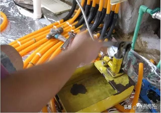

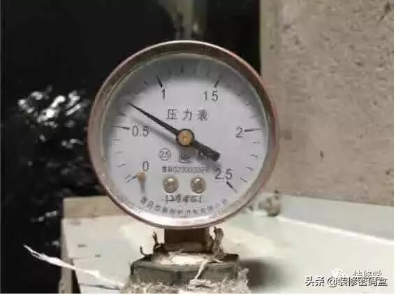

  • 5.打压试验要做几次?
中华人民共和国行业标准JGJl42—2004《地面辐射供暖技术规程》中规定,应分别在浇捣混凝土填充层前和填充层养护期满后进行两次水压试验,且不得以气压试验代替水压试验。混凝土填充层施工中,加热管内水压不应低于0.6MPa, 填充层养护过程中,系统水压不应低于0.4MPa .
1、 水压试验应在系统冲洗之后进行。冲洗应在分水器、集水器以外主供、回水管道冲洗合格后,再进行室内供暖系统的冲洗。
2、 水压试验应分别在浇捣混凝土填充层前和填充层养护期满后进行2 / 4两次;水压试验应以每组分水器、集水器为单位,逐回路进行。
3、试验压力应为工作压力的1.5倍,且不应小于0.6MPa.
4、 在试验压力下,稳压1h,其压力降不应大于0.05MPa.
5、水压试验宜采用手动泵缓慢升压,升压过程中应随时观察与检查,不得有渗漏;不宜以气压试验代替水压试验。
6、在有冻结可能的情况下试压时,应采取防冻措施,试压完成后应及时将管内的水吹净、吹干。
归纳:水压试验应分别在浇捣混凝土填充层前和填充层养护期满后进行两次; 水压试验应以每组分水器、集水器为单位,逐回路进行。

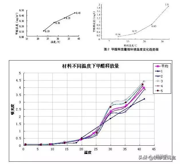

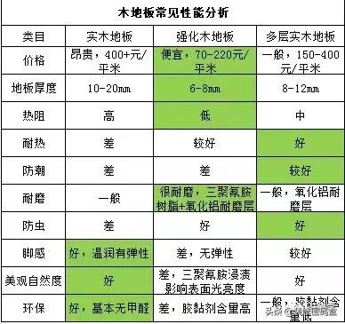

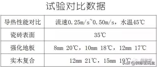

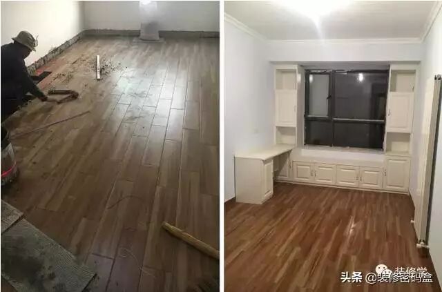

  • 6.地暖应该选木地板还是瓷砖?
材料导热系数由大到小的顺序排列为:天然石材 > 瓷砖 > 实木复合地板 > 强化木地板 > 实木地板 > 化纤地毯 > 纯毛地毯。
从导热、环保、耐用、节能、价格等方面来看,单纯从地暖角度出发首选瓷砖。同时要尽可能减少地毯的覆盖。说瓷砖质感冷冰冰的,不是有地暖吗?
导热,节能对比
环保性
25℃以上甲醛释放量增加明显
如果是为了配合装饰效果非要选木地板的颜色质感,可以考虑木纹砖,用相近颜色的美缝剂美缝,出来的效果棒棒的。(特别感谢:那个夏天 提供自家的实景照片)
木地板:实木、强化、复合(多层)选哪个?
各因素综合考虑:选复合多层
环保性:选优质实木,但寿命堪忧。
木地板基础知识点我

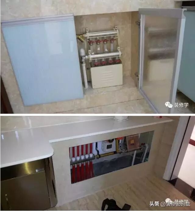

  • 7.分水器一般装在哪里?
一般看你锅炉位置,装在锅炉下方比较方便。锅炉一般放在洗手间或者厨房,这个看家里的布局来决定。
