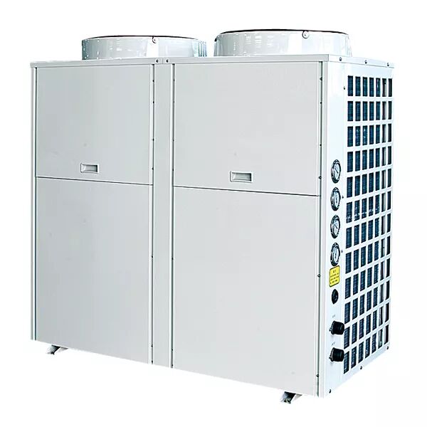

2、风冷机组制冷(制热),市政或锅炉供热;
  适用范围:空调面积较小、没有机房、无专人值守
