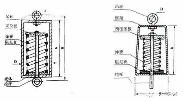

无论是冷冻水管还是冷却水管都应该采用弹簧减振吊架设备,往往这一设备需要固定在梁体上,梁和梁之间要架设槽钢横梁结构。在水管穿过楼板的时候应该采用套管的形式,同时还应该做好套管和水管之间的填料工作。

1.4冷冻水管主管支架安装
如果工程中的主管管径比较大,而且还伴有轻微的振动现象,这样一来,沿刚性导体会无限传递。另外,随着时间的不断推移,对设备本身也会造成一定的损害。
经过深入地研究,工作人员对支架进行了改进和完善。噪声都被弹簧减震器吸收。在很多中央空调设备安装施工的过程中,对冷却水管支架的安装都采用这种方式。
