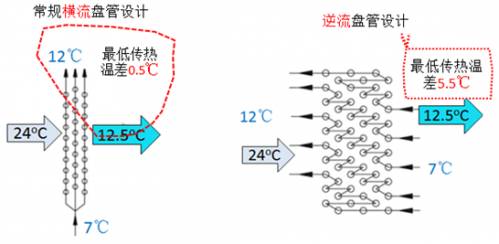

谬误二:
论证(2)和(3)都以横流表冷器设计为讨论的前提,如果表冷器设计是逆流的,那么所有讨论都是不成立的(见图3)。
事实上,所有空气处理机组的表冷器设计都是逆流的。为了方便制造起见,常规三排风机盘管表冷器确实设计为横流,但是也存在做逆流设计的风机盘管表冷器,干盘管就是典型的例子。
如果表冷器是逆流设计,论证3(图2)中例子的最低传热温差是5.5oC而不是0.5oC。哪怕我把供水温度提高到9oC,同时夸张地把水温差提高到8oC,也就是把末端供回水温度设计在9-17℃,水和空气的最低传热温差仍然有3.5度呢?
