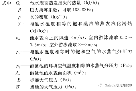

  (1) 游泳池水表面蒸发热负荷计算
公式一:《游泳池给水排水工程技术规范》CJJ122-2008  7.2.2
或 公式二:
Qs=r(0.0174Vw+0.0229)(Pb-Pq)As(760/B,)
  =67.6(Pb-Pq)As=35As
   (Pb-Pq)=0.52kpa
         式中
Qs—游泳池水表面蒸发损失的热量,KW;
r—与池水等温的饱和水蒸汽的蒸发汽化潜热,KJ/Kg;
  Vw—池面上的风速, m/s;
  Pb—与池水等温的饱和空气的水蒸气分压,kpa;
  Pq—泳池环境空气的水蒸气分压,kpa;
    As—泳池池面面积(㎡)
  B,—当地大气压,mmHg;

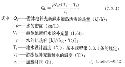

(3) 游泳池补充水热负荷计算
公式一:《游泳池给水排水工程技术规范》CJJ122-2008  7.2.4
或公式二:
Qb=m·C(Tx-Tb)/th=120m=9×游泳池面积(kw)
式中Qb—游泳池补充水加热所需热量,KW;
m—游泳池每日的补充水量,泳池容量5~10%,m3;
C—水的比热,kj/kg k;
    Tx—池水设计温度,℃;
    Tb—补充新水水温,℃;
 th—加热时间,s;
   (4) 泳池恒温加热所需热量: Q h =Q s +Q d (导热) +Q b =51× 游泳池面积
