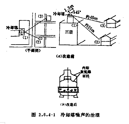

现象:冷却塔的噪声。在某居民区内建了一座三层高级办公楼,屋顶安装了一个50RT的冷却塔。白天晚上影响附近居民。如图2.6.4-1(a)。
原因:冷却塔噪声高,距住宅区近,又末做消声处理。
对策:在塔上再罩一个塔体的外壳。其内部贴聚氨酯材料。如图2.6.4-1(b)
目前国产的低噪声冷却塔及超低噪声冷却塔的出口噪声已基本上能控制在60dB(A)左右。而一般的冷却塔还可以配装极变速风机,夜间冷负荷低时,风机可以调到低转速,则其噪声可以减少6~7dB。

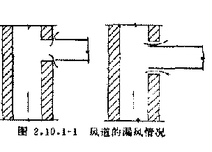

现象:某火车空调机房位于地下室,送、回风管除机房内采钢板风道外,其他为砖风道。小支管处又接上钢制风道,结果试车时送风口处无风。而空调箱内的风量达到设计值,很明显是通过风道漏了风。
原因:经多方检查才找到漏处,是砖砌竖风道与水平支风道的口没有接上。有的接得不严密,将风都漏到建筑物结构部位,而不到了送风口,见图2.10.1-1。
对策:凡是砖砌风道与钢板风道相接处,均进行了检查、返工,才算解决了问题。即在砖风道预埋混凝土框,要装风道时用膨胀螺栓将法兰盘紧密地接上。

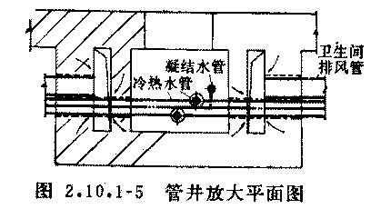

现象:某宾馆卫生间排气用砖砌竖风道失败。客房为风机盘管加新风系统,客房的排气从卫生间经砖砌排风竖风道进入顶层水平钢板风管中,由层顶机房排风机集中排至室外。且单层部分的客房排气依靠房间正压,从卫生间由排气竖风道和风管直接排至室外。投入使用之后,发现客房空调很好,但大多数卫生间排风效果很差。客房排气不了,好卫生间排风效果很差。客房排气不好,卫生间湿气排不出去,客人不满意,准备改造,见图2.10.1-3。
该排风系统负担50间客房的卫生间排风。建筑物为两层楼,水平管道长,系统最远排风点至风机吸入口长达73m,而最近排风机吸入口只有5m,相差的58m。选用4-79-4A风机。风量L=3500mm3/h风压H=400Pa,功率N=1.1kW。
起初使用单位认为是集中一个大风机排风,近端远端风量差别,不易调整,所以就在卫生间里加小排气扇。加了之后效果也不行。有的认为换后有点效果,但有人认为换了也不行。到底问题出在什么地方?必定有其原因,应当深入地从设计施工、运行上全面分析。为看清楚,将管井放大平面图附上,见图2.10.1-5。
原因:1)排风机运转正常,排风口也有风排出,但是卫生间的气排不走,必是排风管道有问题。水平风管为铁皮风管,没有什么问题,而问题是出在砖砌排风竖井上。
砖砌排风竖风的尺寸为510×100(宽),很窄,内部没有抹光,也无法抹,所以风道内不但不光滑而且有堵塞。特别严重的是d20还外加保温的供给风机盘管的,冷热水管由管井接到每层的卧式风机盘管时,从该小砖砌风道的墙上穿过。将管井、排风竖井和卫生间连通,管子周周空隙很大,未堵也无法堵严。造成卫生间的空气吸不进去,而将管井或走廓中气吸走一些。正是这些原因,所以在卫生间加了小风机后,也未见效。因此小风机将风打入砖砌竖井后,又穿行管道的孔沿不严密处返回卫生间吊顶或管井中,到处漏风。
2)排风系统的吸入管道太长。最长70 m,接于25个小竖井。而且前后吸风口(指卫生间排风口)阻力不平衡,又无法调节。水平风管最大断面为400×400。
对策:1)现在是换大的排风机,加大排风量,堵塞一些孔洞,以改善现状。但是未彻底解决问题。
2)将管井与排风砖砌竖井的隔墙取掉,在原来砖砌竖井的位置上改成钢板风管。从卫生间的排气口至集中排风机的排出口全部改为钢板风管,而且将顶层的水平管重新均匀地布置,以消除先天的阻力不平衡。

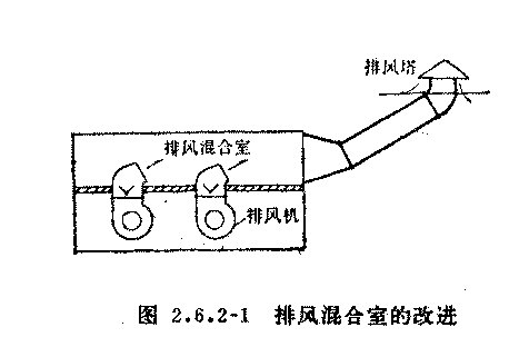

现象:排风混合室的失败。某工程设计采用集中排风混合室。有多台风机并联工作,集中由一个排风塔排出。结果风量大大小于设计风量。
原因:混合室内气流相互干扰,运行的风机排出的风又经不运行的风机倒灌回来。
对策:合理地选择风道断面。在每台风机出口加装开闭灵活且严密的单流阀。管路尽量减少局部阻力。在排风混合室内设一段隔墙,使风机出口处的高速气流互不干扰而通畅地到达排风塔,且每台排风机的出风口进入混合室时,都加一个45度弯头,气流方向直接对准排风塔的通道。如图2.6.2-1。

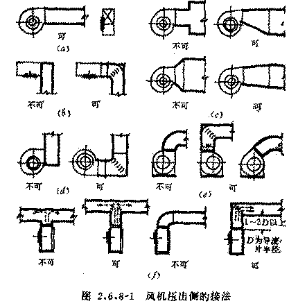

十九、通风机进、出口与风管的连接很重要

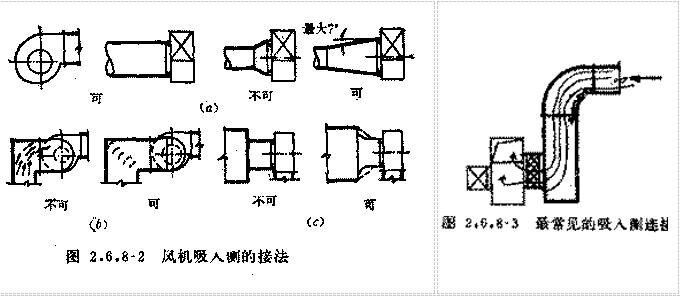

1)风机压出侧可与不可的连接法见图2.6.8-1,吸入侧见图2.6.8-2。
(2)风机吸入口与风管的连接对风机性能影响甚大。比较起来吸入侧的影响比压出侧更为重要,设计时必须给予足够重视。
工程中由于风机吸入侧与风管的连接不妥,使风量减少,风机效率下降,造成系统失败者为数不少。下面指出的几点必须注意。
1)设计时应考虑吸入段的压力损失,尤其应注意风机吸人口的气流均匀。从管道连接上极力避免偏流、涡流产生。

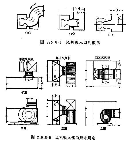

2)普通最常见的吸入侧边接如图2.6.8-3。由于在叶轮入口产生涡流而容易引起偏流。为克服这一缺点应当:
<1>在吸入口前的直角弯头内加导流叶片,这一措施可以使容量损失减少20%。如图2.6.-4(a)。
<2>风管A的尺寸取吸入口B的1.25倍,如图2.6.8-4(b) 。
<3>在吸入管中线上装一长度为C=1/3D的板,如图2.6.8-4(c)。
3)风机吸入侧防止偏流的尺寸规定见图2.6.8-5。图中尺寸:C=风机吸入口直径,D=1.25℃;E=300,不得超过45℃;F由E来决定。(3)风机压出口至弯头的最小距离为L=1.5B~2.5B。B为风机出口之长边尺寸,见图2.6.8-6。
