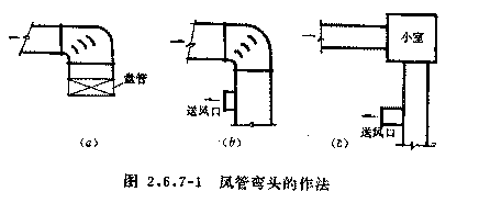

1)紧接弯头之后设有加热(冷却)盘管时,宜采用带导流叶片的直角弯头,且与盘管连接弯头的断面尽寸平面上宜与盘管宽度相同。
如在弯头之后,紧接有送风口时,也宜采用带导流叶片的直角变头或用方形小室,这样可兼作消声,且不必加导流叶片。如图2.6.7-1(b)、(c)。

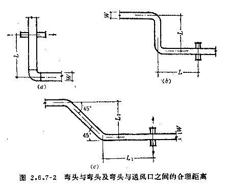

2)设计风管系统时,弯头与弯头之间,弯头与出风口之间的距离不能太小。太小则涡流严重,流分布不均,出风口调不出设计送风量。
通常出口设在一个弯头之后时,由弯头至出风口的距离应为(图2.6.7-2):
普通弯头不带导流叶片时,L≥8W
普通弯头带导流叶片时,L=8W~4W
直角弯头带导流叶片时,L≤4W
若出风口紧接在两个相近弯头的下侧时,如图2.6.7-2(b)。由弯头至出风口之距离及弯头至弯头之距离L,因弯头类型不同而有所区别。其具体尺寸,可能见图(a)。
若见风口装在两上相近且为450的弯头下侧时,如图2.6.7-2(c)。不论弯头有无导流叶片,必须令L1 >L2,且L2≥8W。

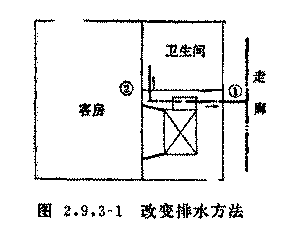

现象:某宾馆客房的风机盘管卧式暗装,夏季经常从吊顶上流水下来。
原因:风机盘管的凝结水管集中排放,结果顶上的上空间不能满足凝结水管坡度的要求,造成无坡甚至反坡,使滴水盘中的水排不出去,满后往吊顶溢流。
对策:为了少破坏吊顶,减少返工费用,采取了将凝结水盘的排水管接至卫生间地漏。即将凝结水管由集中排水的接法①改为排至卫生间的接法②,如图2.9.3-1。

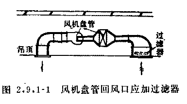

十、回风口不装过滤器不行
现象:许多宾馆客房的风机盘管第一、二年效果好,三年以后就冷量下降很多,室温不下来。
原因:风机盘管回风口未装空气过滤器,不少单位在前几年设计的卧式风机盘管上未回回风过滤网,用了一、二年就积满灰尘,而且越是铺地毯的房间积尘越严重。更困难的是因为我们设计的风机盘管系统多数为湿工况运行。空所中的灰尘遇上潮湿的盘管系统多数为湿工况运行。空气中的灰尘遇上潮湿的盘管表面就粘在上面,很难清理掉。
对策:凡是设计卧式暗装风机盘管,应一律一加空气过滤器或过滤网,如图2.9.1-1。

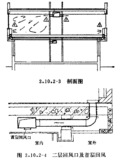

现象:某办公楼空调效果不好。室温高,降不下来,以大略测定:
1)当室外温度为29.5℃时,室内为29℃;
当室外温度为29.4℃时,室内为28.4℃。即在室外参数未达到设计条件的情况下,许多南向房间的室温已超过设计参数值27℃。
2)北冷厂的LF30冷风机组的实际产冷量低于其额定值。第一次实测进风温度为20.25℃,产冷量为33.2kW)(额定为35.8kW);第二次测定进风湿球温度为17.7℃,产冷量为23kW(额定为30.2kW)。
3)经核算,设计所需的机组冷负荷为89.2kW,而选用的两台LF30机组的名牌产冷量应为2×38.4=76.8kW,约少14%。
按上述同次测定数定分析,设计所需的机组冷负荷与空调机的实际产冷量相比,总计少20%左右。这在一般情况下,是不会影响使用效果的。而该办公楼的空调降温效果不好,必定还有其他原因,应当深入地从设计和施工、运行上去进行全面分析。建筑物空调筑物剖面图见图2.10.2-3
原因及分析:
1)回风不能按设计风量回至机房,而新风到处漏入机房,致使空调机的进风温度提高。
机房内回风管道未接到机组上,而靠机房的负压与新风一并吸入空调机。经测定回风量只占60%左右。机房内有门有窗,均不严密。
首层的吊顶与室外贯通。二层的回风管经室外吊顶穿外墙至室内吊顶吸上一层的回风而回风而回到机房。因回风支管距顶板太近,外墙洞在穿风管后无法堵严,而回风干管上壁距顶板不足150mm。风管上部的法兰螺丝均未拧上,室外空气大量被吸入回风管中。
二层的地面回风口浮放在混凝土楼板孔洞上,而楼板下的风管又未与孔沿连接。
首层空调房间的回风口设在顶棚内,吊顶为回风静压箱。而本工程内墙为轻质隔墙,均未到顶,致使空调房间与其他非空调房间的顶棚相通,导致首层的空调房间几乎没有回风。二层的回风量也很少,回风口处的风速为0.1~0.5m/s(设计值为1.37m/s),见图2.10.2-4。
2)分体式风给的风冷冷凝布置不利,它正好放在新风入口下边,而且冷凝器的间距及距墙尺寸太小,且周围砌了砖墙圈围。这样一来提高了新风的温度,二来冷凝器本身的空气循环不畅,使机组产冷量下降。
