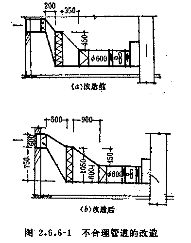

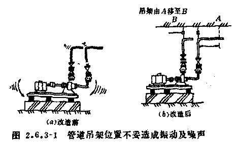

为了保持上述斜度,变径管的长度L可按下法求得:
(1)单边变径时,如图2.6.6-2(a)。
当(W1-W2) ≥(h1-h2)时             L=(W1-W2)×7
当(W1-W2)≤(h1-h2)时,            L=(h1-h2) ×7
双边均变径时,如图2.6.6-2(b)
当(W1-W2) ≥(h1-h2)时,           L=(W1-W2)×3.5
当(W1-W2) ≤(h1-h2)时,           L=(h1-h2) ×3.5

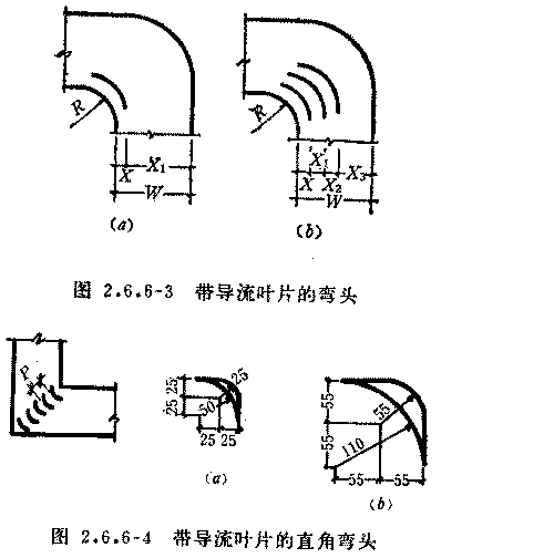

现象:弯头不能随便弯。
1.弯头无导流叶片时,其弯曲半径R最小不得小于1/2W,(W–为风管的宽度)。一般以1W为宜。
2.带导流叶片之弯头。由于受空间及障碍物的限制,弯头内侧的曲率半径小于1/2W时,气流所形成的涡流大,压力损失多,此时需加导流叶片。导流叶片之数量与间距见表2.6.6-1及图2.6.6-3(a)、(b)。

3.当弯头为直角弯头时,为了降低其阻力,应在弯头内安装导流叶片,如图2.6.6-4。用叶片(a)时,片距P=38mm;用叶片(b),片距P=81mm。

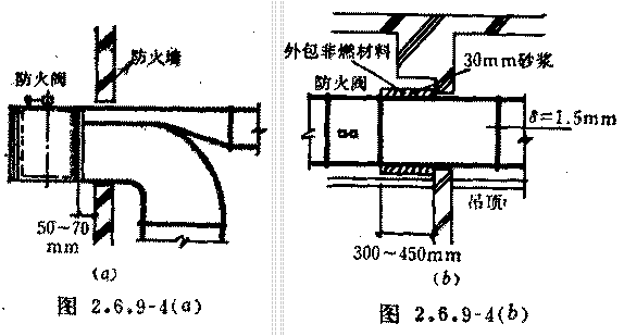

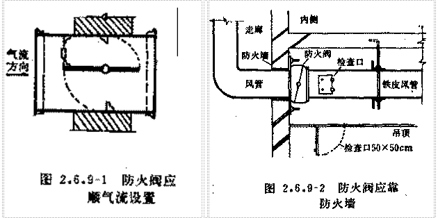

五、风管防火阀门的设备
1、防火阀上设置防火阀应严格遵守防火规范的有关规定。防火阀安装时应顺气流方向设置。如图2.6.9-1。
2、防火阀应紧造防火墙设置。如图2.6.9-2。
3、防火阀不能紧靠防火墙时,防火阀与防火墙之间的风管应加厚。一般用1.5mm以上的钢板。

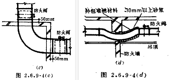

4、几种特殊情况下防火阀的设置。
(1)防火墙上有梁,空间太小时,如图2.6.9-4(b)所示安装。
(2)风管穿过防火墙拐角处时,如图2.6.9-4(c)
(4)防火阀装在防火墙上时,如图2.6.9-4(e)所示安装。
(5)防火阀装在垂直风管上时,如图2.6.9-4(f)所示安装。

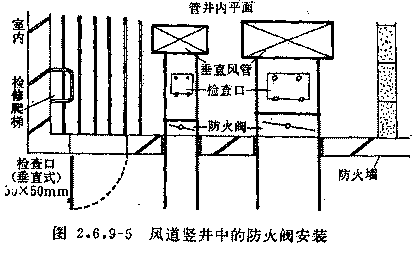

5、高层分共建筑中有大的集中风道竖井时,防火阀的设置如图2.6.9-5所示。
