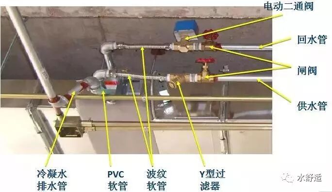

电动二通阀要装在供水管,还是回水管?可以肯定的是, 电动二通阀装在供水管和回水管都可以,但建议装在回水管上 ——这也是业内最常见的安装位置。
那么,为什么电动二通阀装在回水管更好而非供水管呢?
原因一:有利于盘管内热交换,避免风机盘管空转
风机盘管热交换的前提是,风机盘管内部充满空调冷冻水或空调热水,这是确保风机盘管传热效率最大化的前提。
当将电动二通阀装在供水管上,但空调主机和风机盘管开启后,由于电动二通阀完全打开需要很短的时间,将会造成盘管内的水流充盈不及时, 造成供冷供热滞后,风机盘管空转 。
其次,电动二通阀装在供水管上会形成一定的水阻并使水压降低,造成流经盘管的水速度不能达到设计值,降低风机盘管的换热效率,增加用电成本。
原因二:有利于延长电动二通阀使用寿命,节约成本
在冬季,风机盘管供水管内的温度要高于回水管里的,尤其在高温热水采暖系统。相比供水管的高温, 回水管里更接近环境温度的水温 更利于延长电动二通阀的执行器和阀体的使用寿命。
原因三:降低喘振现象对风机盘管的使用寿命的影响
包括 电动二通阀在内的电动阀, 关闭都是 个慢动作 ,小口径的 需要几秒, 大空净 的甚至 十几秒甚至更长。
电动二通阀完全打开或关闭前会出现很小的缝隙,此时供回水压差就在阀门的前后。水流速最快,压力最低,风机盘管内部就会形成负压。由于系统本身压力平衡, 会迫使部分水 倒流回来,让风机盘管内恢复压力平衡。
而水流这样一去一回,就有一定的概率形成喘振——喘振会产生震动和噪音。当电动二通阀装在供水管上, 这个现象发生风机盘管内部,则会对风机盘管的使用寿命造成一些影响 。
原因四:安装空间更充裕,后期维修更方便
供水管靠近风机盘管进水口的位置,一般都要装上铜闸阀、Y型过滤器和波纹软接。如果再装上电动二通阀,则会显得空间拥挤。
另外,由于电动二通阀有线路与电源和温控器相连接,与供水口的铜闸阀安装太过接近,在一般性维修时,线路和执行器也更容易被意外损坏。
