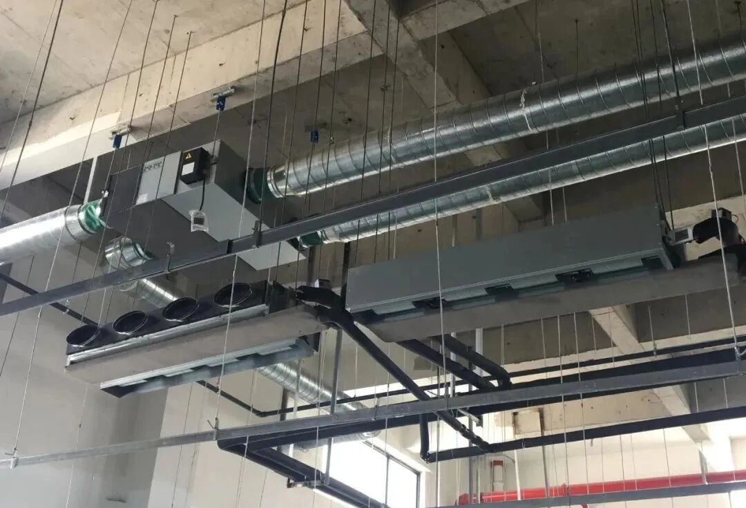

一、机盘管加新风空调系统

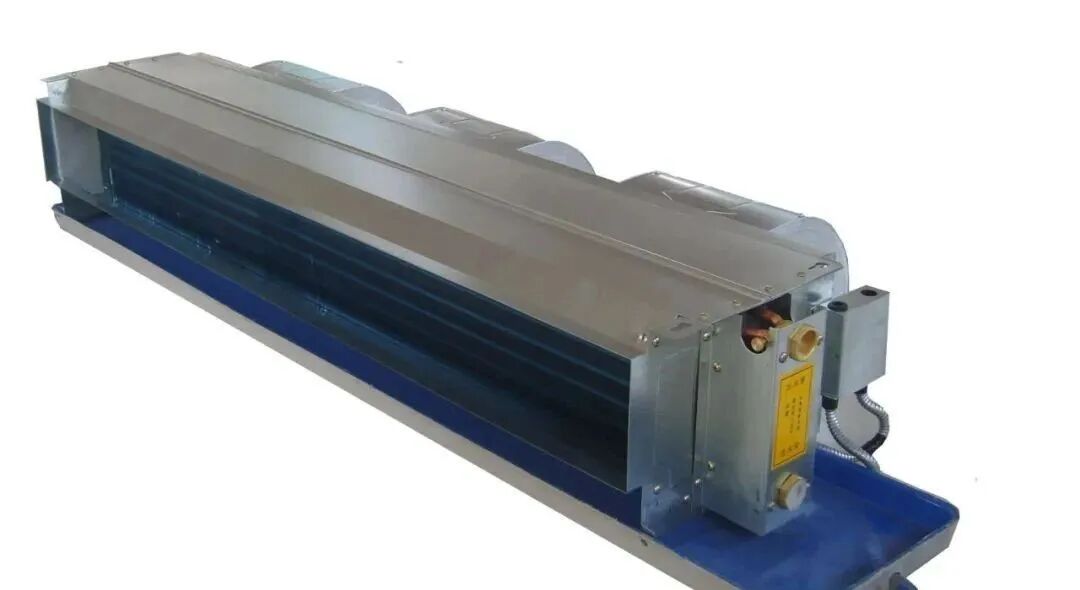

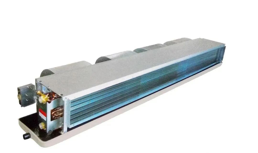

风机盘管加新风空调系统包括风机盘管;风机盘管的送风口和回风口(有的习题风机盘管带回风口,设计中不再画回风口)、新风的送风口和排风口(有的习题没要求布置排风口,设计中不再画排风口),共四种风口和相应的风管;风机盘管的供水管、回水管、凝水管,两管制时(一般试题为两管制)共三种水管。
1)风机盘管布置:题目对台数有要求时,按题目的要求布置。题目无要求时,一般15~30平方米设一台。小于15平方米独立房间也要设一台。
2)风机盘管的送风口、回风口和送风管、回风管布置:一台风机盘管一般设一个送风口;送、回风口距离超过7m但小于10m时,可一台风机盘管设两个送风口;超过10m时宜设两排及以上风机盘管。一台风机盘管一般设一个回风口。送风管就是风机盘管与送风口的连接管。回风管就是风机盘管与回风口的连接管(有的习题风机盘管带回风口,也就带了回风管)。
风机盘管的送风口与回风口不在同一水平面时(如送风口为上侧送、回风口为上回),送风口与回风口距离可相对近一些。风机盘管的送风口与回风口在同一水平面时(如送风口为上侧送、回风口为上侧回;送风口为上送、回风口为上回等),送风口与回风口不宜太近,尽量远一些。送风口中心距墙不宜小于1m,因送风口一般为散流器,从风口向斜下方吹的气流遇到墙后向下,会使向下的气流过大。

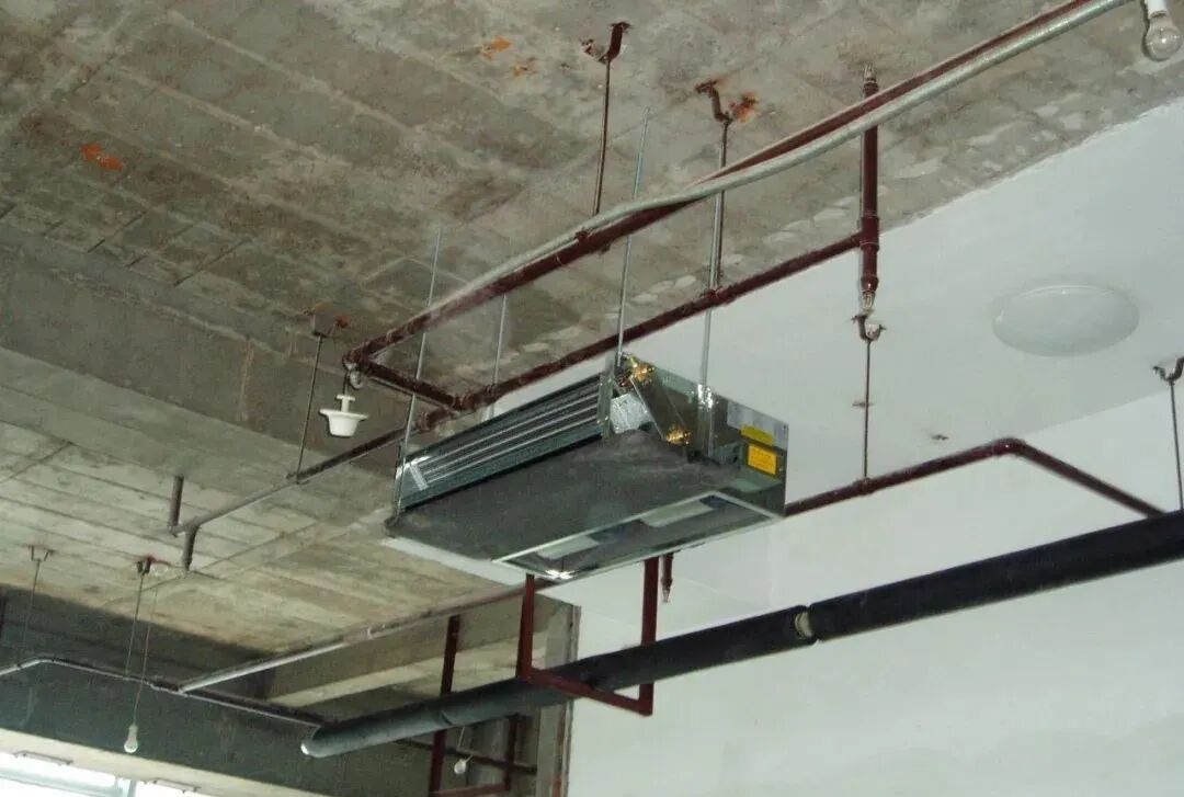

4)风机盘管水管布置:一般为两管制,共三根水管,供水管、回水管、凝水管,均要连接。
