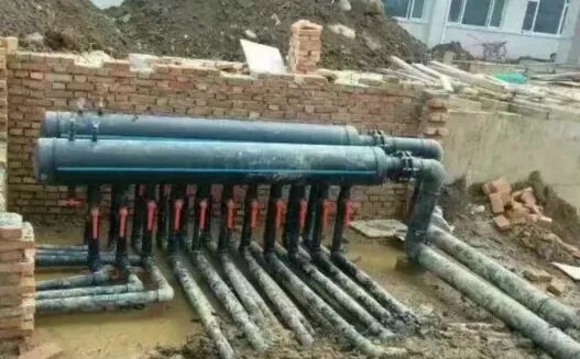

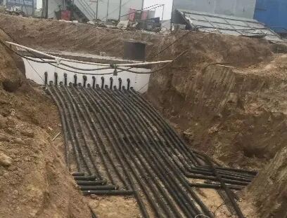

2、水平管连接施工工艺:
1 施工工艺简介
水平管连接施工工艺主要包括:室外管沟土方开挖、水平管道连接、回填等工序。
2 管沟开挖
1)在进行管沟开挖前,应首先根据地下换热器管沟开挖图进行管沟的定位放线。
2)开挖前,必须对开挖区域内埋设的市政管网、通讯电缆等管线进行准确标注,防止开挖时发生事故,造成不必要的经济损失。
3)管沟开挖的深度应符合设计要求,当设计无要求时管沟开挖的深度一般应保证水平埋管的深度在冻土层以下0.6m,且距地面不小于1.5m。
3 基底处理
机械开挖时要沟底预留10cm—20cm的土层采用人工清理,以保证底部的平整。清理完成后沟槽底部应进行人工夯实并铺设不少于管径厚度的细沙或100~150mm的细砂或细粘土垫层。
4 管道连接
1)连接前准备.在进行水平管道安装前,若可能需对所有地埋管换热器按照设计或规范要求进行水压试验,试验合格后,方可进行水平管的连接。铺设管道前必须检验管沟的宽度、深度和坡度是否符合设计要求。沟槽底部垫层(100~150mm厚细砂垫层)是否已按设计和施工要求铺设。
2)干管铺设.管道的铺设位置必须与设计相符,将相应的PE管移入管沟;铺设管道时,不得损伤管材,表面不得有明显划痕。三通甩口要求垂直于相应井位支管,偏差不得大于15度。
3)干管连接.进行干管连接时,必须对应设计图纸再次核对所连接的管道尺寸;对敷设、连接间隔时间较长或每次工程收工时,管口部位应进行封闭保护,防止泥土、砂子等杂物进入管道内。
4)支管连接:每根干管连接好后,开始连接支管。支管可采用电熔或热熔连接,将换热孔分支管引到干管三通处,按顺序逐个连接。孔内管道和干管之间尽量保证直接相接,不采用弯头,以减少阻力和漏点。
5 压力试验
垂直地埋管换热器与环路集管装配完成后,回填前应进行第二次水压试验。在试验压力下,稳压至少30min,稳压后压力降不应大于3%,且无渗露现象。试压合格后继续将系统密封、保压。
6 阀门安装
阀门到场后,必须经压力试验合格后方可进行安装,试验压力应为公称压力的1.5倍。阀门安装时和管道保持平齐,注意朝向,防止装反。安装完毕,及时做好保护,防止损坏。
7 管沟回填
水平地埋管施工全部完毕并经监理检验合格,填写隐蔽工程检验记录,并确认地埋管无渗漏后,方可回填管沟。回填之前应进行第三次水压试验,在试验压力下,稳压至少2小时,稳压后压力降不超过3%,且无渗漏现象,即为合格。还必须按照设计或规范要求调整水平管的间距、平整度。
8 检查井砌筑
对于较大系统,当室外埋管采用分区时,经常会在室外设置检查井,检查井的做法应按照设计或标准图集进行。
9 地下换热器系统冲洗、试压及其他后续工作。
