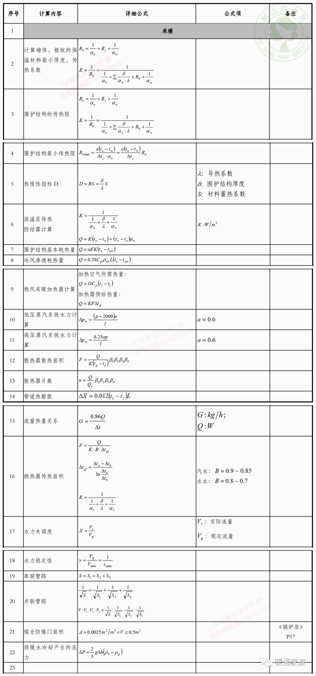

采暖
1)遮阳系数越小,阻挡阳光的能力越好,进入室内的辐射越小。遮阳系数大,透过的太阳辐射多。
2)电机过载:扬程变大。单台水泵运行时比并联时流量大。水泵流量、扬程附加系数:5~10%。调速水泵的性能曲线宜为陡降型,用于并联的水泵的性能曲线应为平缓型。立式水泵不应采用弹簧减震器。
3)当 1 个系统只设一台循环水泵时,循环泵出口不宜设置止回阀。《城镇供热系统节能技术规范》CJJ/T185 。树上鸟教育暖通设计杜老师。
4)气候补偿器正常工作的前提:供热系统已达到水力平衡要求,各房间散热器均装置了恒温阀。
5)对于热回收装置,新风与排风的焓差(湿球温度差)越大越有利用价值。
6)对于改造后的室外供热管网,水力平衡度应在 0.9~1.2 范围内。《既有采暖居住建筑节能改造技术标准》P9;
7)街区热力管网水力平衡度应在 0.9~1.1 范围内。《城镇供热系统节能技术规范》CJJ/T 185 P24
8)换热设备工作压力=静压+扬程-压损
9)建筑物耗热量指标与供暖热负荷是两个不同概念,计算两个量时的室外计算温度是不同的。
10)容积式换热器采用数学平均温差进行计算!(2010 年题,二版教材 P695)
11)冷库顶排管、墙排管和搁架式冻结设备的计算温差,可按算术平均温差采用,且不大于 10℃。(《冷库》6.2.10)
12)单位工程竣工验收应在建筑节能部分工程验收合格后进行。
13)分组串接仅限于垂直单管及垂直双管系统采用。

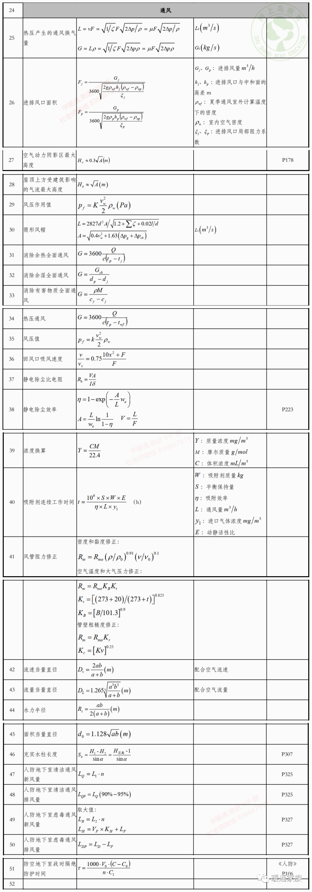

通风
1)住宅的地下室、半地下室内严禁设置液化石油气用气设备、管道和气瓶。十层及十层以上住宅不得使用瓶装液化石油气。
2)人防工程内电影院、礼堂的观众厅,防火分区允许的最大建筑面积不应大于1000m2。
3)当设置有火灾自动报警系统的和灭火系统时,其允许的最大建筑面积也不得增加。
4)封闭楼梯间,不能自然采光和自然通风时,应按防烟楼梯间的要求设置。
5)染毒通道不进行通风换气。

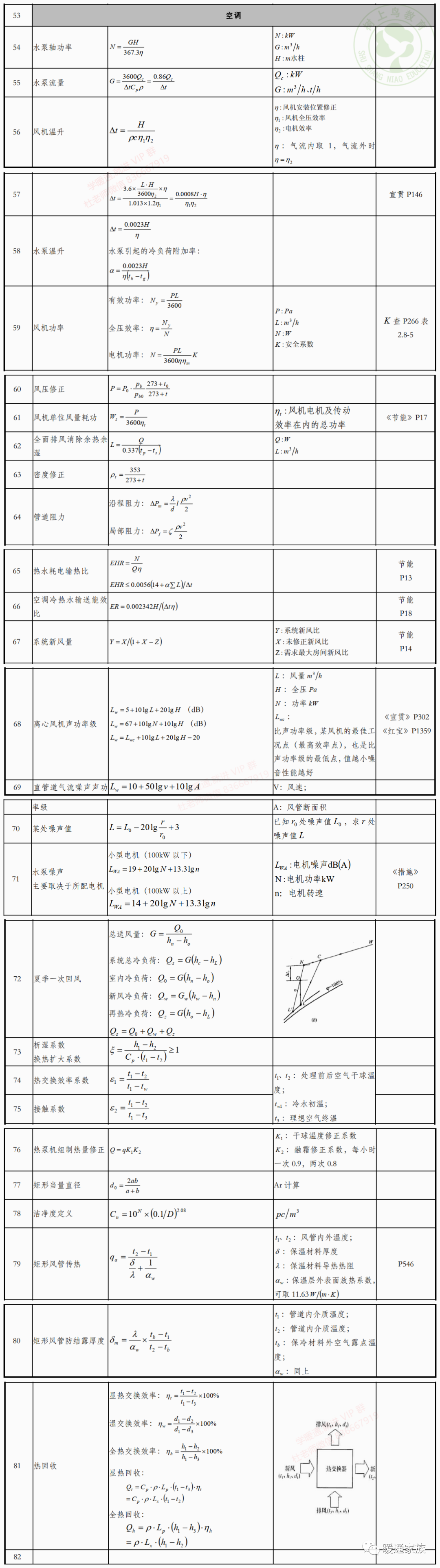

空调
1)组合式空调器应考虑机组内部阻力,如难以确定应注明机组余静压,风机风量与风压应考虑 10%左右的安全系数。组合式空调试验工况:供冷进口空气干球温度 35℃、供热进口空气干球温度 7℃。
2)计算机机房环境最佳相对湿度范围是 45~50%。
3)防爆房间内空气相对湿度应保证在 60%以上,防止室内产生静电严格要求的防爆房间内空气相对湿度一般取 65%。
4)保温风阀应设在设备外侧,防止冬季冻坏设备盘管。
5)减少传热系数必定降低空调负荷,这一点对于任何气候区域都是成立。并不是传热系数越低.空调全年能耗就一定越小。
6)过低的遮阳系数对于一些北方以供热为主的地区并非完全是有利于节能的。

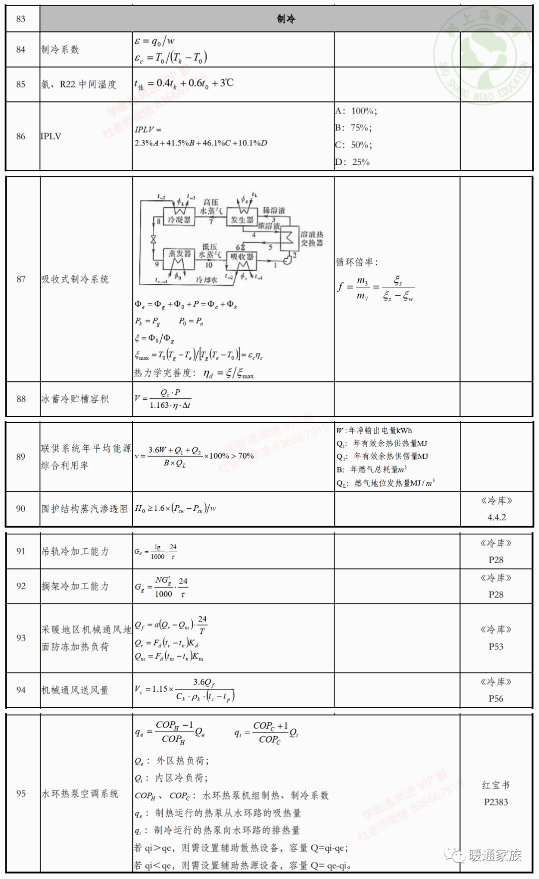

制冷
1)冷凝器是应设断水报警装置。(P745)冷凝器上必须设安全阀、压力表。(P748)
制冷量非连续可调的多联机组,制冷综合性能系数需做-7.5%的修正,以反应开停机的能耗损失。
2)采用热回收式热泵机组时当热回收直接提供生活热水时, 热回收器的所有连接水管应采用不锈钢管或铜管。

计算公式汇总
