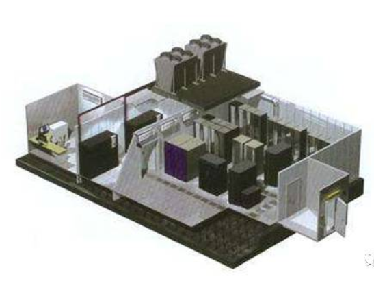

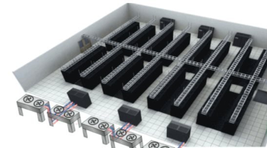

到达用户机房场地情况了解机房面积多少,机房服务器数量多及多种路由器、交换机之类网络产品,机房机柜集中,设备密度大,发热量较集中而且偏大,中央空调和民用空调基于送风量、风速限制,整个机房温度不够均匀,温、湿度控制精度不高。精密空调产品,补充冷量,加速空气循环,达到较好控制机房温度、湿度、洁净度的要求,为机房设备提供更好的运行环境。

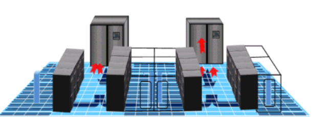

3、机房风量计算
根据标准机房空调选型风量计算是,风量除以房间体积等于每小时送风循环次数,一般选循环次数为30--40次最好,这就是机房要求的大风量小焓差特殊性,但是在选循环次数时注意考虑到地板下面有线槽等阻碍送风速度所以实际循环次数比算得循环值偏小,循环次数多了不容易出现局部过热对散热有好处,近年为了节能,机房要求更高,也有地板下采用风道送风。或者不采用风道,但可以加一个封闭件同样也能达到节能效果!
