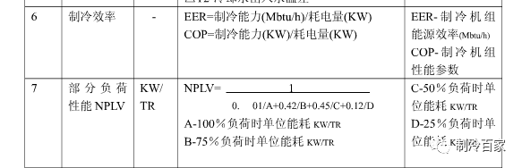

1 KW(冷量)=0.284RT=860kc al/h=3.412MBH(10 3 英热单位 /小时)
1 P(冷量)=2200kcal/h=2.56KW
1 kcal/h=1.163W

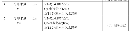

4、风冷机水流量 :制冷量(KW)÷温差÷1.163
5、水冷螺杆机冷水流量:制冷量(KW)×0.86÷温差
6、水冷螺杆机冷却水流量 :( 制冷量KW+压机功率)×0.86÷温差

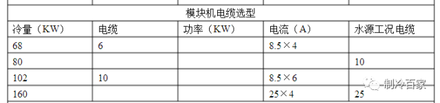

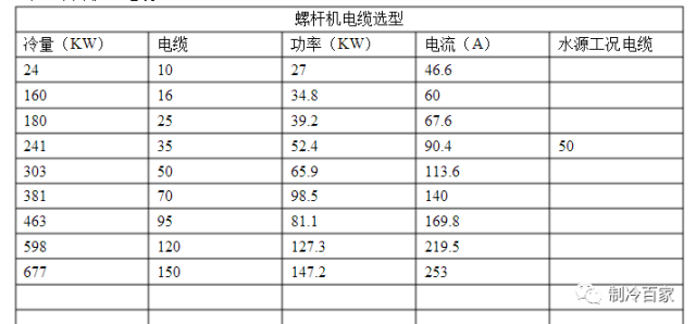

6线的粗细与制冷量
1、空调安装
1、1.5mm2是12A-20A(2650~4500W) 1P~2P
2、2.5mm2是20-25A(4500~5500W) 2P
3、4 mm2是25-32A(5500~7500W) 2P~3P
4、6 mm2是32-40A(7500~8500W) 3P~4P
2、螺杆机组:
3、模块机组:

2、水流量计算与冷却塔估算:
注)、以上两个计算公式反过来也可以用;
即:知道了冷冻(却)水流量以及温差,可以推导出制冷(制热)量

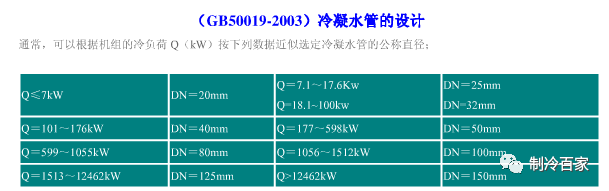

1、冷凝水管:

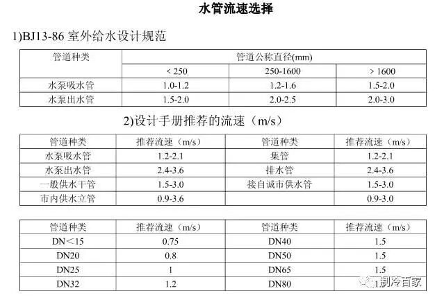

3、水管流速选择:

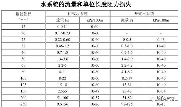

4、流量与阻力损失查询

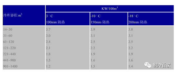

9冷库冷负荷估算

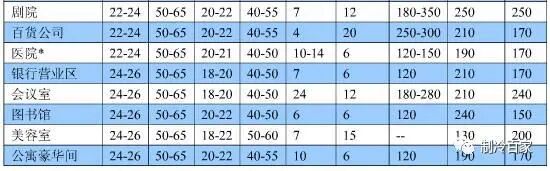

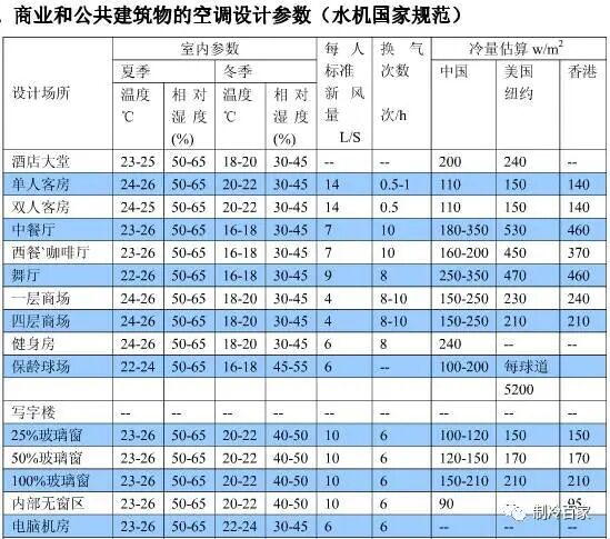

10空调设计参数
