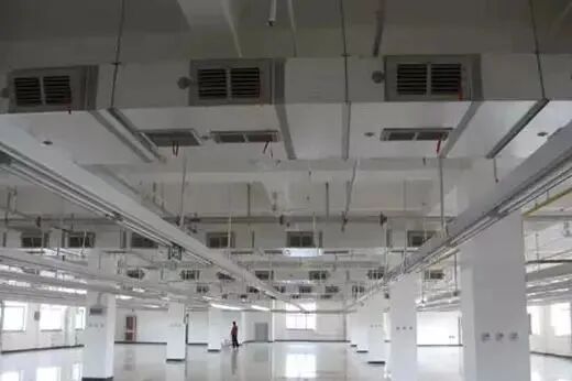

图片   3.新风计算标准:
公共区为三中选一最大,通常为屏蔽门漏风量最大。
车站公共区空调季节小新风运行时取下面三者最大值:
每计算人员按20m3/人·h计;
新风量不小于系统总送风量的15%;
屏蔽门漏风量
当车站采用四个活塞风井暂按6m3/s计算
当车站采用二个活塞风井暂按8m3/s计算
新风计算结果出来后要进行校核,标准为“车站公共区空调季节全新风运行或非空调季节全通风:每个计算人员按30m3/人·h计算且换气次数大于5次。”
