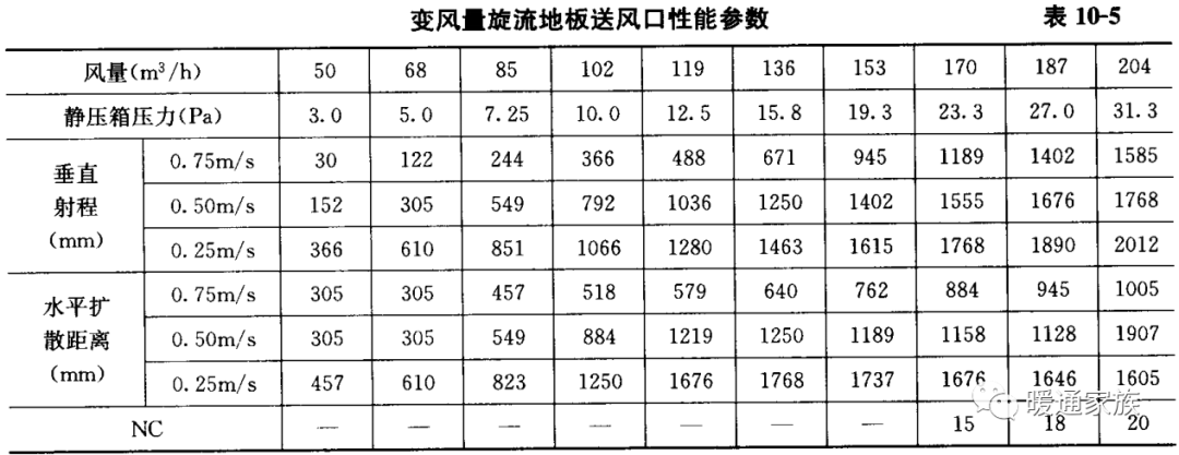

二、带调节装置的变风量旋流地板送风口
带调节装置的变风量旋流地板送风口的基本形式见图10-3。这种地板送风口通常应用在采用有压地板静压箱的变风量空调系统。表10-5与表10-6为美国某公司生产的一种变风量旋流地板送风口的性能数据和参数修正表。

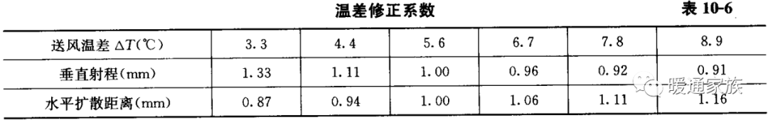

与表10-5中的性能参数是在吊平顶高度为3.3m、地板送风口出风温度与人员工作区平均空气温度的温差为5.6℃的工况下测得的,当该温差不等于5.6℃时,须对该地板送风口的末端空气流速为0.75m/s、0. 5 m/s、0.25m/s所对应的垂直射流高度和水平扩散距离进行修正。具体修正系数参见表10-6。测试是在安装风口集污盆的情况下进行,风口的调节风阀全开,风阀的Ak系数为0.104。
变风量旋流型地板送风口的选型可按下列步骤进行
(1)确定地板送风静压箱的静压值。对于有压地板静压箱,静压值一般在12.5~25Pa之间;
(2)计算人员工作区的送风量;
(3)确定人员工作区空气分层高度。此高度一般在1.2~1.8m范围内,实际分层高度的确定需考虑人员工作状况(坐着还是站着工作)。对于没有空气分层的地板送风系统,就不考虑分层高度;
(4)参照表10-5,根据有压地板静压箱的静压值、人员工作区空气分层高度,查得所对应的地板送风口的风量和送风口数量;
(5)根据风口温差修正系数,计算实际的风口垂直射流高度与水平扩散距离;
(6)比较射程高度与空气分层高度,保证射程高度低于分层高度。如果射程高度大于分层高度,按照第(4)步重新进行风口送风量选择和风口数量计算,直至满足设计要求;
(7)布置风口位置,确保人员的工作位置不在风口实际水平扩散距离范围内;
(8)校核风口噪声数据,使之不超过设计要求值。

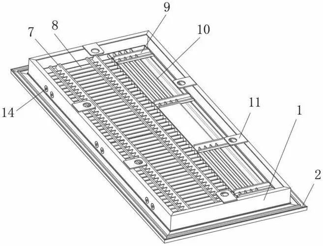

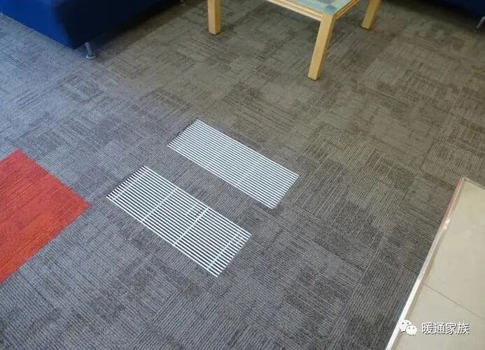

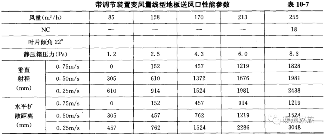

三、带调节装置变风量线型地板送风口

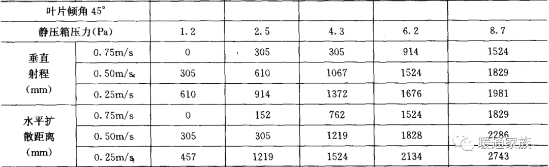

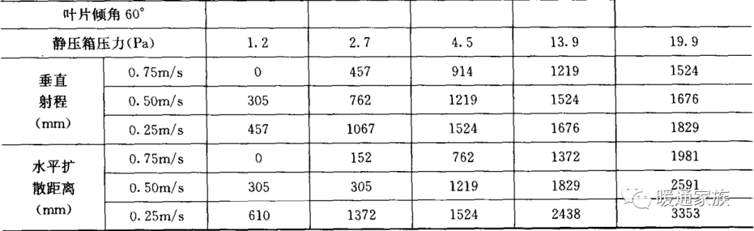

带调节装置变风量线型地板送风口基本形式见图10-6。由于这种变风量线型地板送风口要求的地板送风静压箱的静压值比带调节装置变风量旋流型地板送风口小,因此,它适用在静压箱内压力值稍低的地板送风系统。表10-7为美国某公司生产的带调节装置变风量线型地板送风口的性能参数。
这种变风量线型地板送风口的测试条件与变风量旋流型地板送风口相同。由表10-7可知,该地板送风口送风量较大,所需地板静压箱的静压值稍小些。它的线型叶片倾角有22°、45°与60°三种。在同样的送风量下,叶片倾角不同,地板静压箱所需的静压值不同。
变风量线型地板送风口的选型可按下列步骤进行
(1)确定地板送风静压箱的静压值。对于有压地板静压箱,静压值一般控制在20Pa以下;
(2)计算人员工作区的送风量;
(4)参照表10-7,根据有压地板静压箱的静压值、人员工作区空气分层高度,查得所对应的地板送风口的风量和线型地板送风口的叶片倾角,计算人员工作区地板送风口数量;
(5)比较射程高度与空气分层高度,保证射程高度低于分层高度。如果射程高度大于分层高度,按第(4)步重复进行,直至满足设计要求;
(6)布置风口位置,确保人员的工作位置不在风口实际水平扩散距离范围内;
(7)校核风口噪声数据,使之不超过设计要求值。
由于变风量地板送风口类型较多,各风口生产厂家都能提供能满足设计要求的详细技术参数,设计时应根据实际情况,通过性能比较进行选型,必要时,也可请风口生产厂家提供帮助。
