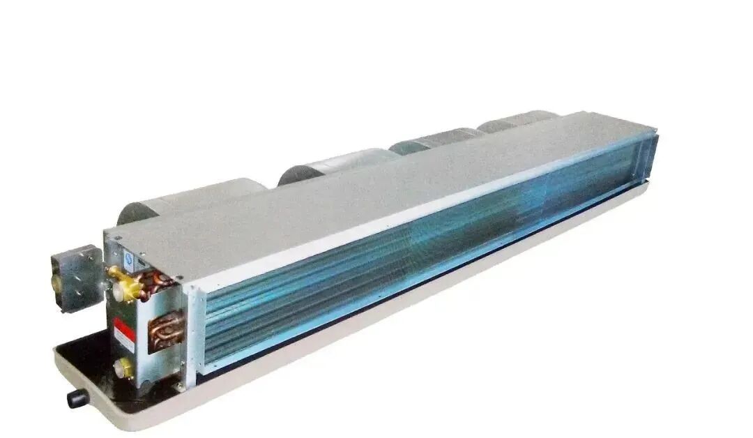

1)风机盘管布置:题目对台数有要求时,按题目的要求布置。题目无要求时,一般15~30平方米设一台。小于15平方米独立房间也要设一台。
2)风机盘管的送风口、回风口和送风管、回风管布置:一台风机盘管一般设一个送风口;送、回风口距离超过7m但小于10m时,可一台风机盘管设两个送风口;超过10m时宜设两排及以上风机盘管。一台风机盘管一般设一个回风口。送风管就是风机盘管与送风口的连接管。回风管就是风机盘管与回风口的连接管(有的习题风机盘管带回风口,也就带了回风管)。 图片

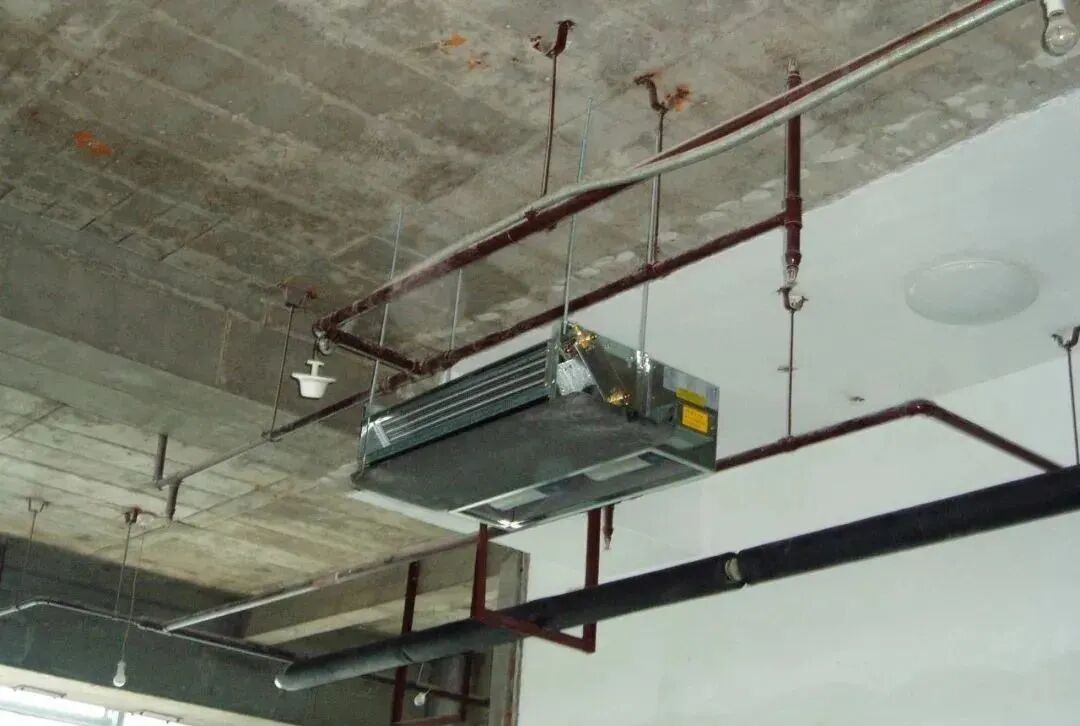

4)风机盘管水管布置:一般为两管制,共三根水管,供水管、回水管、凝水管,均要连接。 图片
