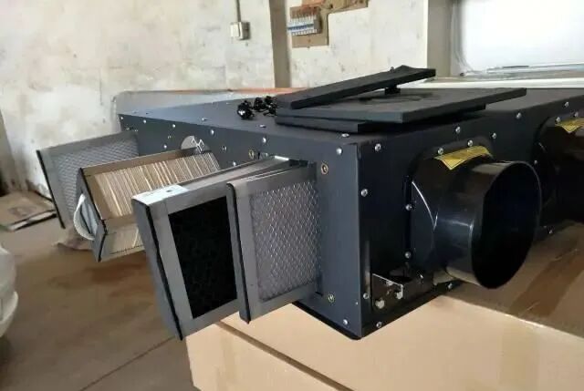

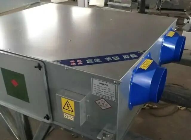

1、新风主机安装位置有讲究
新风主机内置风扇电机,通过风扇转动带动空气,继而形成气流。新风主机是新风系统中主要的噪声源,风扇电机的转动声与气流声叠加在一起,会产生一定的噪音。为了不影响室内人员的正常作息活动,新风主机应安装在远离作息区的位置。例如储物间、卫生间的天花吊顶内,可以有效减少噪音的影响。
2、管道与新风主机连接要留意
新风系统工作时会产生一定的震动,震动也会造成一定的噪音,新风主机的震动如果传到管道,引起管道震动,就容易产生噪音,为了避免管道受到震动波及,不能将硬管直接连接新风主机,新风主机与管道的连接处应采用软管连接,可以缓冲新风主机震动对管道的影响。
