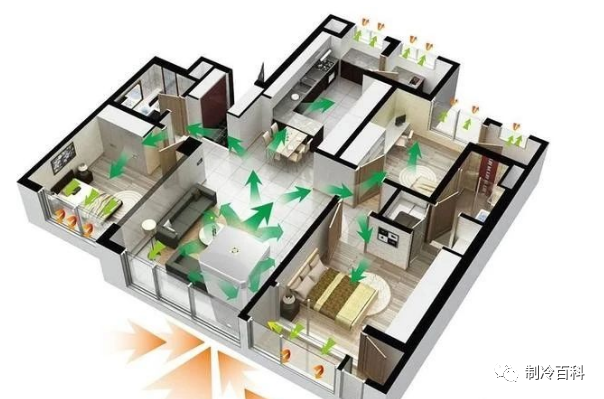

一、新风系统简介
中央新风系统的安装包括主机安装,送、排风管道安装、污风口和新风出口安装。
新风主机:一般置于厨房或卫生间的吊顶内。
吸风口:安装于厨房或卫生间墙面上或安装在起居室等处。
进风口:安装于卧室或起居室等。
管道系统:将风口和新风主机连接起来。以组织所需的送风路径。

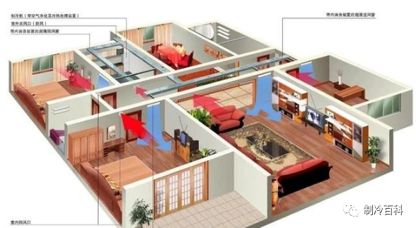

二、中央新风系统的分类
中央新风系统分为:单向流中央新风系统、双向流中央新风系统、全热交换新风系统。
(1)单向流中央新风系统
优点:避免了第一种新风系统带有的新风管道污染问题,可按需通风,隔尘土,抗风压、防蚊虫,低成本,低运行费用,隐藏式安装,不影响内部空间的使用;同时,可更换的过滤膜和消音套,延长电机寿命更清洁。
缺点是:室内能量损失随着新风换气量大小而变。
(2)双向流中央新风系统
这种系统的优点: 因没有热交换芯,所以成本低,且送、排风风量可调。
缺点:室内屋顶要走管道,同时也存在新风管道的清洁问题。有引起二次污染的可能。
(3)全热交换平衡式新风
优点: 热效率高,室内的空气,可以用来加热或冷却新进入的新鲜空气,减少室内的能量损失。
缺点: 室内屋顶要走管道,同时也存在新风管道的清洁问题。 有引起二次污染的可能。

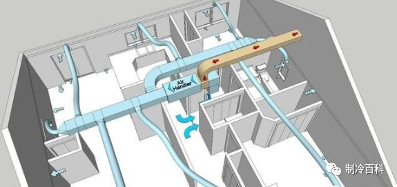

四、 中央新风系统管道材质
(1)新型超级风管(复合玻纤板风管)
该产品具有消声、保温、防火、防潮、漏风量小、经济适用等优点,材质轻,搬运吊装容易,现场修改方便、易施工,组装便捷,需密封的连接点少.节省安装空间,热效高,操作安静,工作寿命长,性能价格比最优,综合造价低,但要防止被水长期浸泡及施工中人为破坏。
(2)软管
优点:
①施工周期短(相比PVC管);
②可以紧贴顶棚和墙;
③由于软管拐弯容易和延展性强,在吊顶上各种管道过多过复杂(如空调管、冷暖水管、消防管等)很适用,也不用破坏太多墙体;
④可以应用在已经做好吊顶或者旧房改造,不怕破坏掉部分吊顶的情况;
⑤可以方便后期再改动管路和进出风口位置。
缺点:
①因为软管是折叠的,所以内壁并不是光滑的,导致风阻比较大,通风换气效果会打折扣;
②也是由于软管内部风阻大,所以比做硬管的主机选择风量要大些,而且软管不能送到太远的地方和弯过多弯道;
③软管没有PVC硬管结实,比较容易被割破或划伤。
(3)PVC管
优点:
①结实耐用,使用多年也不易损坏;
②内壁光滑,风阻小,风量衰减不明显,可以送风到比较远的房间;
缺点:
①施工周期长(相比软管),费用较高;
②在已经安装好吊顶的地方没办法使用,顶上空间管路复杂的也不好使用;
③由于固定硬管和做拐弯需要较多的空间,所以做的吊顶高度一般都比软管高;
④后期改动管路或者变更进出风口位置困难。
鉴于两者之间的优缺点,在新风系统里面常把软管与PVC管结合使用,主管道是PVC管,分支和主机连接处采用软管等方式。
