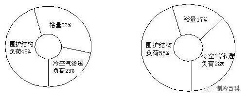

采暖设计负荷的构成比例

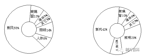

空调负荷的组成比例
