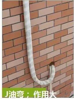

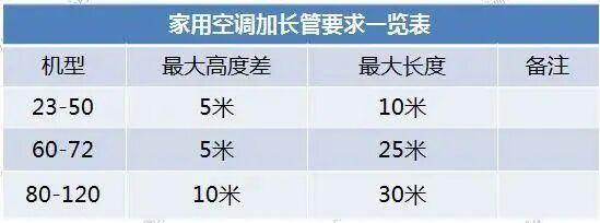

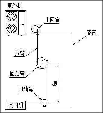

外机高于内机空调的连接管落差大于10米,每隔6米一定要留回油弯。(弯的半径约30CM)
备注:以上是一般情况下,具体机型请见技术服务手册及使用说明书要求。

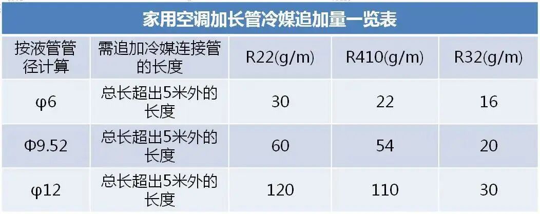

家用空调安装时加长连接管后,须 严格按照铭牌或说明书要求 进行冷媒加灌, 少加、多加或漏加会造成系统故障 !
售后常见问题:
1)加长连接管未追加冷媒。

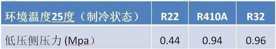

①R410A是由R32和R125两种工质按1:1的质量分数混合而成的HFCs类制冷剂。

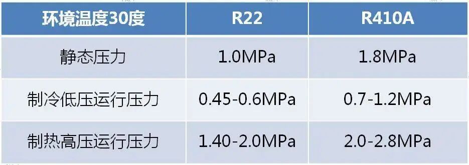

 ②同R22相比,R410A的冷凝压力大约是R22的1.6倍,是一种高压制冷剂,需要提高系统耐压强度。
 ③R32相对R410A而言,R32制冷剂饱和压力约高2.5%。

③连接管加长后,须严格按照铭牌或说明书要求进行冷媒加灌,少加或漏加会造成系统故障!

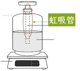

冷媒罐
如果使用由虹吸管的制冷剂容器,就不需要把容器倒置。

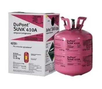

各种瓶身的颜色区别

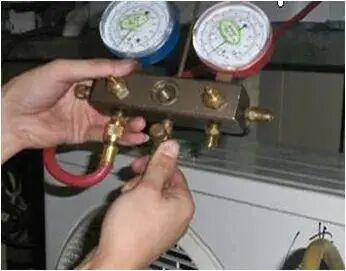

加冷媒步骤
①将抽真空时接真空泵侧的接头接在冷媒罐上,拧紧;
②先打开1/10圈冷媒罐开关,接压力表软管有气体喷出3秒后拧紧软管螺纹; (排空连接管里面气体)
③打开压力表及冷媒罐开关 (注意不能开得太大以免造成液击)
④变频空调加冷媒要将空调设置为 制冷P1或收氟模式 下运行,控制好冷媒罐的开度,根据压力对照表加冷媒;
⑤加冷媒关紧压力表开关等待 5分钟 后,压力、电流值如仍偏低,可再加少量冷媒观察,直至压力电流符合对照表要求。
⑥加好后关紧冷媒罐开关,快速卸下大阀门压力表软管,装好后盖螺帽和注氟嘴螺帽,并用扳手紧固。
