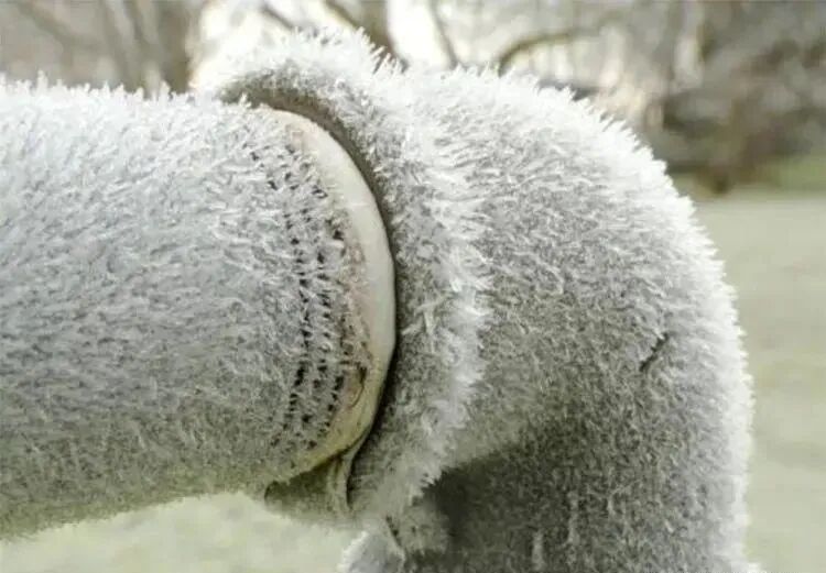

北方地区冬季室外温度较低,制冷装置运行时,冷凝压力对系统性能有很大影响。当冷凝压力(或冷凝温度)偏高,压缩比增大,压缩机的容积效率减小,造成制冷量减小,耗功率增大。排气温度升高,冷凝压力越高,其不利影响程度越大。冷凝压力偏高的现象主要出现在夏季,这时应尽可能降低冷凝压力,以保证系统运行的经济性和可靠性。
但是,对于全年运行的机房精密空调设备,在冬季运行时,又有可能出现冷凝压力过低的现象。冷凝压力过低时,膨胀阀前后压差太小,膨胀阀容量减小导致系统制冷剂供液能力不足,蒸发器缺液,系统制冷量大幅度下降,空调机组低压保护。因此,必须将冷凝压力控制在合理范围内,否则会使制冷装置频繁的低压报警或吸气压力低报警等故障。
为避免冷却水系统冬季运行风险,可以从冷却塔设备、冷却塔运行策略及末端管路设置方面入手,通过设备侧防冻、冷却塔启停及管路优化设计来避免冬季运行风险,具体如下:
常年运行或部分时间段运行的场合防冻有两部分:喷淋水系统和内部循环水系统(软化水)。喷淋水系统的防冻问题通常在积水盘内增加电加热器,一般在喷淋水低于5℃时开启,8℃以上停掉。温度探头将信号传递至控制柜,自动控制电加热器的启停。电加热器的功率选择依据循环水量和外界气温确定。
内部循环水系统的防冻可以加乙二醇溶液或者增加电加热设备。乙二醇溶液的冰点温度要求选在当地历史最低温度以下。对于较大的冷却系统场合,可以考虑挖水池将喷淋水入其内,能够节约因电加热运行的耗电费用。以上防冻措施具体做法如下:

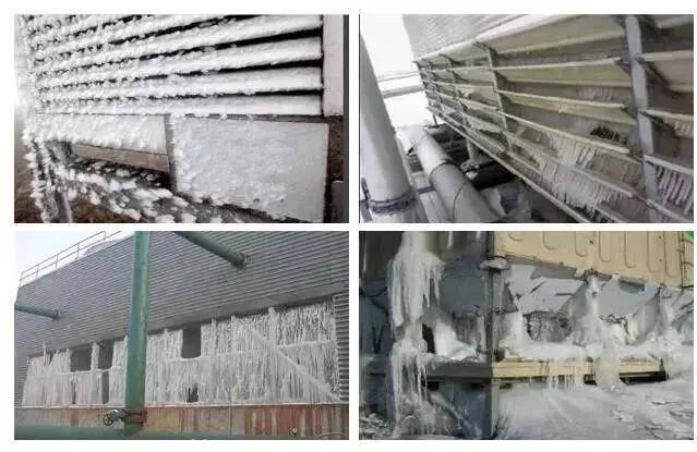

4)在冷却塔的进风口设挡水板
在冷却塔进风口一侧塔壁,有相当一部分水沿塔壁流下,在进风口处结冰。为防止这种情况发生,在塔壁内侧设置挡水板,与塔壁成30~45 度角,使冷水不沿塔壁入池内,防止进风口一侧塔壁结冰。
5)在冷却塔的进风口悬挂挡风板
冬季运行时,在冷却塔的进风口处悬挂挡风板,防止冷空气侵入塔内,避免了该区域水流受到外界冷空气侵袭,维持了进风口温度,进而消除进风口处的挂冰现象。挡风板的安装和拆卸应根据当地的气候条件、风力风向,以及冷却塔内部结冰情况及时调整,既可安装迎风面半圈,也可仅安装上层部位或者全塔安装。淋水装置处的气温应控制在0℃以上,池水温度在10~ 15℃以上,并且不出现大量的结冰现象为宜。根据挡风板的生产工艺,挡风板的高度一般不超过 3m,宽度不大于0.88m。挡风板的结构应便于机械和人工安装、拆卸。
