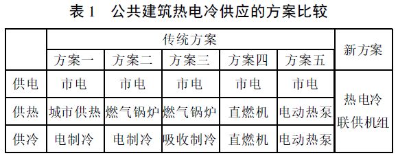

对于建筑物热、电、冷能源的供应,传统解决方式是:电力由市电供应,供热由城市供热、燃气锅炉房、电动热泵或直燃机提供,供冷由电制冷机、吸收式制冷机、电动热泵或直燃机解决。这些传统能源供应方式中,有的直接燃用天然气,而天然气是高品质能源,价格较高,能源供应成本高。为了降低能源供应成本、提高天然气综合能源利用率,开发了楼宇式天然气热电冷联供系统,为经济、合理地解决公共建筑能源供应提供途径。公共建筑热电冷供应方案的比较见表1 。

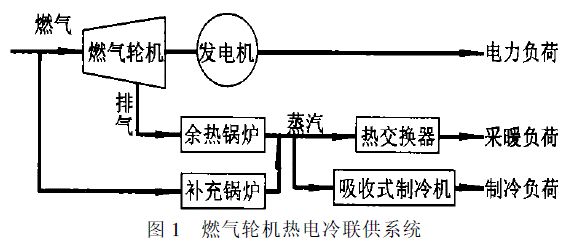

(1)燃气轮机热电冷联供(见图1)

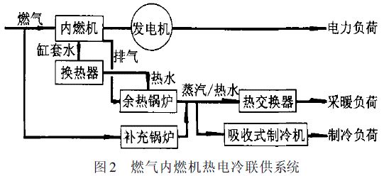

(2)燃气内燃机热电冷联供(见图2)

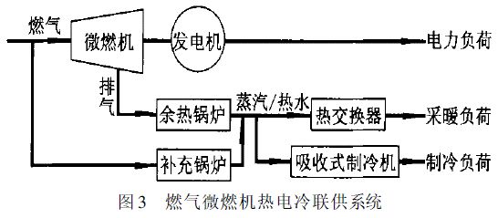

(3)微燃机热电冷联供(见图3)

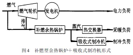

(2)补燃型余热锅炉+吸收式制冷机(见图4)

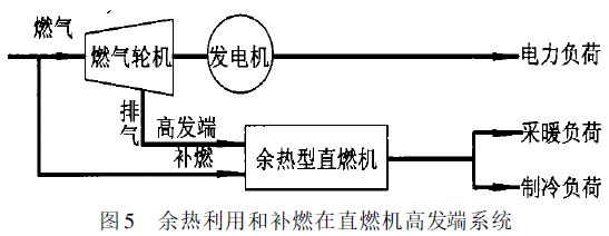

① 余热利用和补燃在直燃机高发端(见图5)

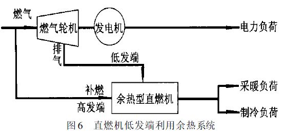

② 直燃机低发端利用余热(见图6)

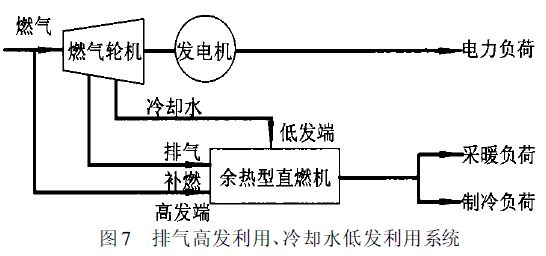

③ 排气高发利用、冷却水低发利用(见图7)

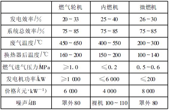

目前,国内的可用于楼宇热电冷联供系统的发电机类型很多,常用的主流类型是燃气轮机、内燃机和微燃机。发电设备系统主要参数见表2。
表2 燃气轮机、内燃机和微燃机的参数
主要特点:
(1)燃气轮机:废气余热回收为蒸汽;振动小,没有必要设置特殊的防振设施;采用水喷射、蒸汽喷射、预混合稀薄燃烧;废气用氨、尿素脱硫;发电效率低、余热量大;排气温度高,余热容易回收;罩外噪声小;不用冷却水或需少量冷却水;输出功率受环境温度影响。
(2)内燃机:废气余热回收为热水或蒸汽,冷却水余热回收为热水;振动大,需要设置防振设施;采用稀薄燃烧;废气用三元催化处理;发电效率高,余热利用复杂;裸机噪声大;输出功率的变化小;发电机功率范围广;可选生产厂家多。
(3)微燃机:废气余热回收为热水;振动小,没有必要设置特殊的防振设施;输出功率受环境温度影响;罩外噪声小;发电效率低、发电功率小;100 kW 以下可切网运行。

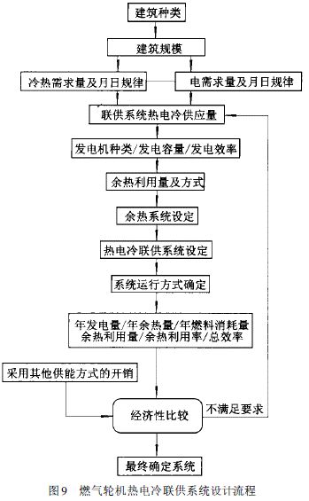

4.2 楼宇热电冷联供的设计流程
楼宇热电冷联供系统设计流程见图9 。
