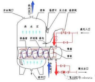

容积式换热器是利用冷、热流体交替流经蓄热室中的蓄热体(填料)表面,从而进行热量交换的换热器,间壁容积式换热器的冷、热流体被固体间壁隔开,并通过间壁进行热量交换的换热器,因此又称表面式换热器。
容积式换热器热媒温降大。汽水换热时,凝结水出水温度约50℃,回水管上下需设疏水器,给使用维修带来方便,水-水换热时,热温降为同型换热器的2~2.5倍,120~150℃的高温热水换热后可降至70~75℃。
容积式换热器换热效果好,散热效果好,散热损失小,节能。同时,以蒸汽为热媒时,能回收约占整个换热量的15%凝结水热量。
安装使用在哪里?

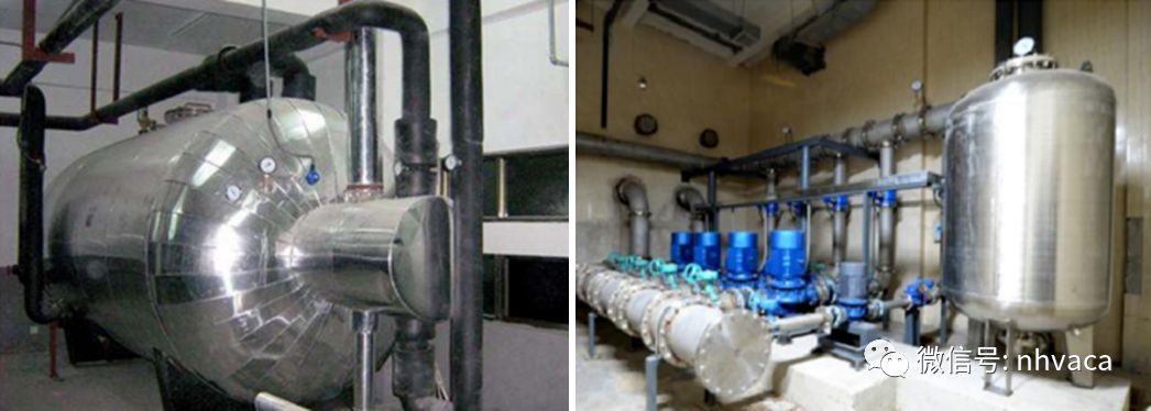

从广泛性来看,主要应用在生活热水泵房,生活热水泵房一般建造在建筑的负一层或负二层的设备间。
运行原理:
容积式换热器是管壳式换热器的一种,属于间壁式传热换热,即一种高温热媒介质(水或蒸汽)与另一种低温介质(水)通过换热管管壁进行传热换热,将低温介质升温加热到预定温度的一种设备。低温冷水自设备底部进入设备筒体,被加热后变成生活热水,经过设备顶部的出口流出。

安装时,设备与设备之间的净距离为700mm,设备与墙体的净距离为1000mm。
为保证设备运行安全,热交换器的顶部须装安全阀,其开启压力宜为热水系统工作压力的1.05倍,且不得大于换热器本体的设计压力。
为防止安全阀工作失效,系统内应设膨胀水箱或压力膨胀罐与热交换器相连。
热交换器在热水供应系统安装调试完成后,在外表面作保温层。
