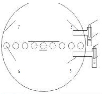

基于热管技术的液位检测和控制方法:
热管是一种利用相变传热的高效传热元件,它是在封闭的容器(通常为管状)内,抽真空后充入适量工作液体,工质在一端被加热、蒸发,蒸汽流向另一端后冷凝、放热,而冷凝液可在重力、毛吸力等作用下回流到蒸发段,如此反复,实现高效传热。热管的这种工作方式使它具有壁温可调、热流密度可变等一系列优点,已在许多领域获得应用。
图1 液位检测原理示意图
1-测温元件;2-高位热管(蒸发段);3-冷凝段;4-低位热管(蒸发段);5-冷凝段;6-换热管;7-筒体。
图1 是运用热管技术检测蒸发器液位的原理示意图。如图所示,正常工作时,理想状况是蒸发器液位稳定在某个合适的位置,于是便可在蒸发器的某个合适部位装两支热管,其蒸发段在蒸发器外部,冷凝段在蒸发器内部,其中一支热管的冷凝段在蒸发器内液位上方的汽相空间,另一支热管的冷凝段在液相空间。因为气(汽)体对流换热与液体沸腾换热性能的显著差异,两支热管的温度便不同,根据两支热管的温度差异情况,就可以判断出蒸发器液位是否在合适的范围内,并据此调整节流机构的开度,从而实现液位的检测和控制。
这种方法的原理与热电膨胀阀类似,不同的是此处用外部环境的传热取代了热电膨胀阀中的电加热。
