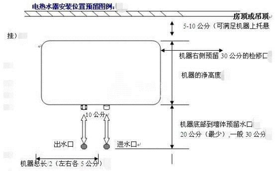

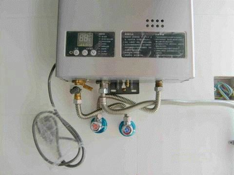

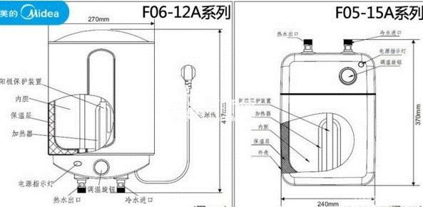

一、电热水器安装图
(一)安装前的准备工作
在安装前一定要实现准备好安装时所需的配套电热水器挂钩和螺丝,及其相关工具,如果安装电热水器墙壁的承重能力不够强的话,一定要为热水器储水箱做一个安全支架,这样可避免储水箱掉落砸伤使用者。
1.需装置挂钩,在此过程中需将挂钩死死地固定于墙壁之上,这样才干防止平安隐患发作,装置后要停止查验,肯定其装置能否结实,可用量承重工具的设备来对挂钩停止检测,假如契合规范便能停止下一步了。

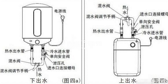

2.将电热水器挂于刚装的挂钩之上,然后在停止水路的装置,倡议选择PPR材质的卫生水管,其质量上乘,寿命长,在衔接水管时,需做好密封工作,一定要在衔接处运用密封圈。再衔接水管的需留意冷热水管衔接能否正确。
3.将接水口与平安阀相连,然后在接于生活用水水管上,这样就完成了多半工程。平安阀的装置是为了避免在给热水器储水箱加水时发作溢水等情况发作。这个步骤是十分有必要,装置这不可疏忽。
4.依照装置位置及电线长度来选择三级插座的位置,选好后,用笔做好极好,之后将事前准备好的插座装置与刚刚选出的位置之上。装置完后要对电热水器水电停止检测,确保无漏水漏电的现象发作,检测正常即可通电运用。

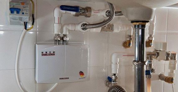

3.对维护开关的请求
关于储水式电热水器应单独设置供电线路,不要再与其他大功率电器共用一条电源线,要单独设漏电、过载、过流等维护安装,其维护的电流值程度不得大于单一电器额定电流的2倍。
4.关于线和插座的请求
电源配线不能过细,功率应比电器的额定最大用电功率大50%或以上,电流在6A~10A的(功率1320W~2200W),选用电源线横截面积≥1平方毫米;电流在10A~16A的(功率2200W~3520W),选用电源线横截面积≥1.5平方毫米;电流在16A~25A的(功率3520W~5500W),选用电源线横截面积≥2.5平方毫米。电线外皮应防水、耐磨,线头与接头处有充分、良好衔接。长期运用时,手持无温感来停止判别。
插座应与电热水器插头相配套,最好运用16A方式,特别是电热水器额定功耗超越2000W时。插座最好运用防水式,有外壳维护避免水与蒸汽进入插头和插座的衔接缝隙中。插座尽量垂直放置,假如装置在墙壁和其他物体上,应尽量远离水源或喷头处,最好洗浴者及洗浴中的水流、水花不能直接接触。插座应易于结实衔接,避免电源引线拉动、触碰时,因衔接不好产生电火花。电源引线较长时应停止捆绑、黏附并固定到不易挪动的物体上。

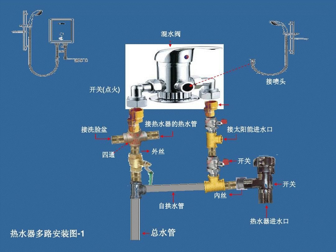

为了保证电热水器的最佳使用效果,电热水器的出水管道最好要小于三米,使用完后要先关电后关水,以免引起干烧起跳或超温。快速电热水器不要采用多路供水,如必须多路供水,须专业人员进行安装指导。安装热水器时务必在进水端安装角阀。
6.对于安装位置的要求电热水器需安装在干燥处,确保水喷不到,要求通风状况良好,排水状况良好,应安装有地漏和导流管。
