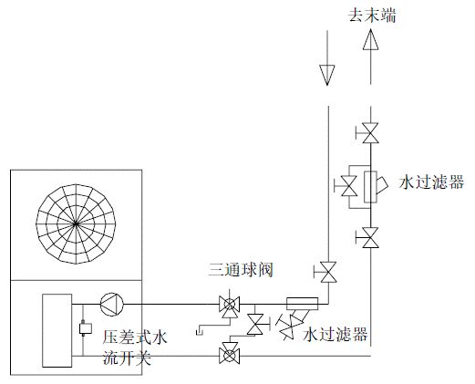

水过滤器是热泵机组水系统最关键的两个部件之一。水过滤器的选择适当可以有效预防水管施工过程中产生的杂质进入换热器。适当的水过滤器目数和形式是非常关键的,应在安装时预留旁通机组进水管的阀门,安装完成后开机调试前旁通模块机组换热器进行水管路清洗。此时进水水过滤器内最好使用100目不锈钢冲压滤网,到末端的水过滤器目数应大于100目(临时使用,调试好后旁通阀打开)。如果系统有备用泵时同时开启主备用泵,使水管路内的流速最大,开启24小时后清洗过滤网。这样可以将几乎全部大颗粒杂质积聚在水过滤器内,然后再更换60目的水过滤器即可开机调试。另外方便用户自己过滤器,建议在过滤器上安装球阀,考虑将来反冲清洗换热器在热泵机组外的进出水管上安装三通球阀即可。示意图如下:

压差式与靶式流量开关相比它是一种精确的流量控制方式,它具有准确的流量控制值。它直接安装在机组内,避免用户安装不正确的情况出现。如果在机组内安装从压差开关连接两根铜管至换热器的进出口,测量其进出口的压差,即反映出流量。而用户现场不需要安装和接线,也就避免了靶式水流开关的安装不准确导致机组故障的隐患。
压差式流量开关具有流量控制准确、对系统不再额外增加阻力、又对水管管径没有要求以及无水流扰动干扰等特性,可取代任何形式的靶式流量开关作为HVAC水系统的流量控制,相对于靶式流量开关它可以避免水泵气蚀引起的假流量(实际流速很大,但水中混有空气而实际流量并不大),因而可广泛应用在使用钎焊板式换热器、套管式换热器和壳管式换热器的模块式风冷热泵机组水流量控制并兼有部分防冻保护的功能。
