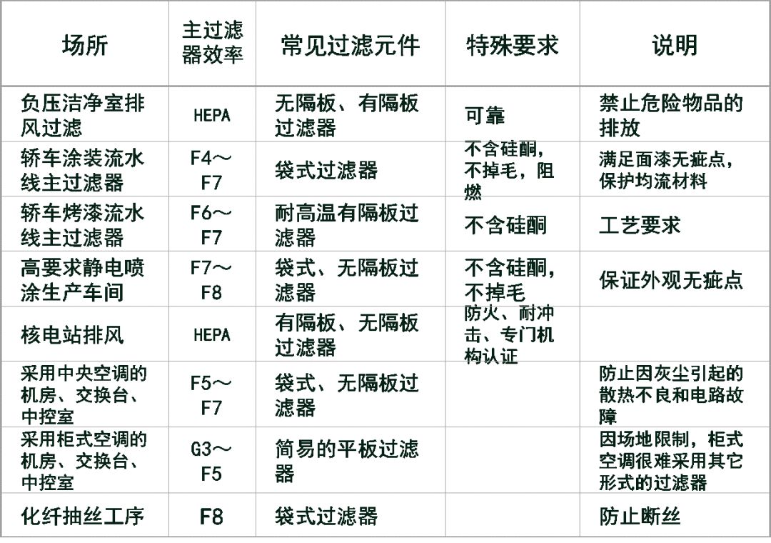

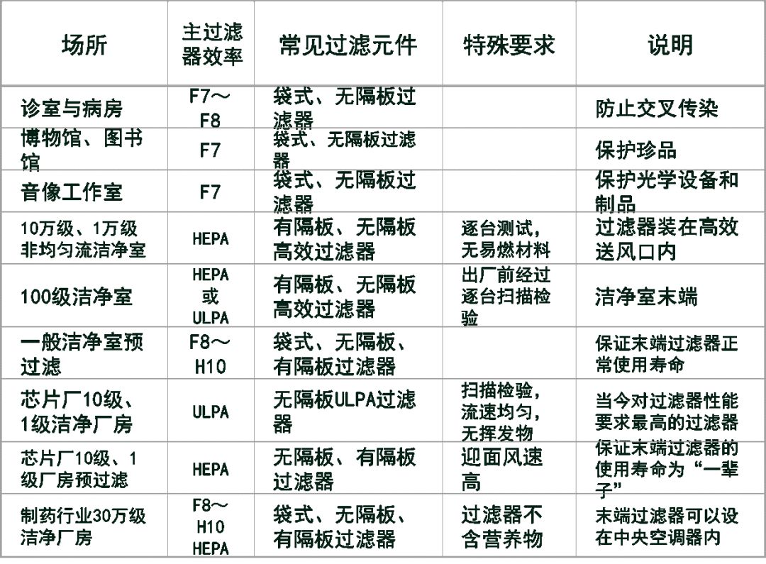

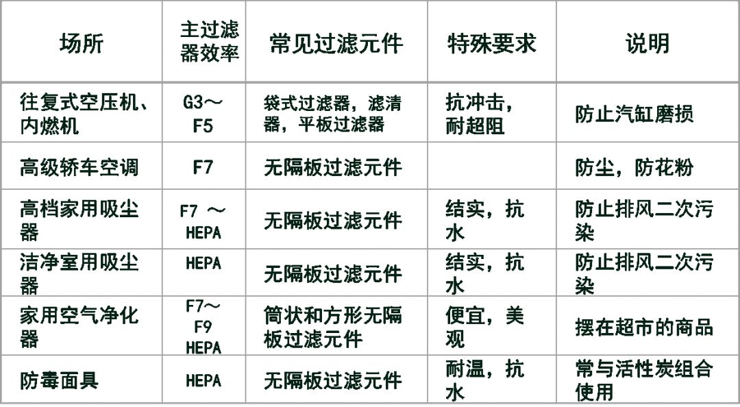

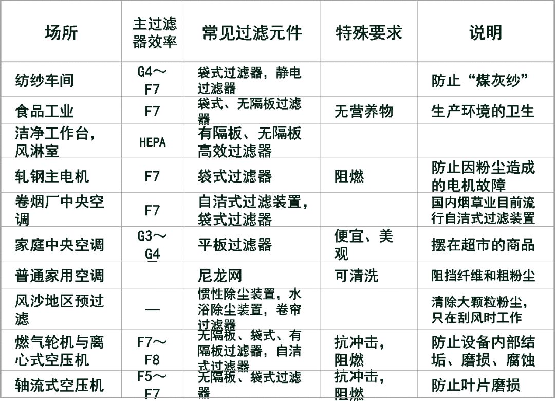

1.典型场所过滤器的选取
注①:“主过滤器”指最末一级的过滤器,或指定部位的过滤器。
注②:有些行业不使用通风过滤器的效率规格,表中的规格大致相当于那些行业的效率规格。
注③:表中未列出压缩空气使用的过滤器(空气滤清器)。

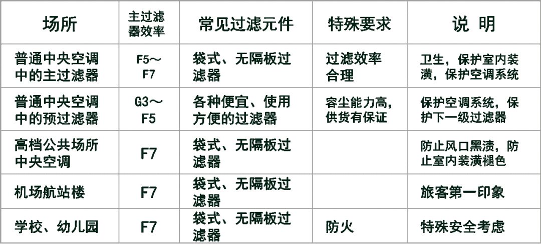

2.民用空调系统过滤器选择:
许多中央空调,使用一、两年后,性能明显下降,打开空调器,症结一目了然。其现象:积灰;其根源:过滤器效率偏低。
在发达国家,使用效率规格为F5的过滤器时(比色法45%,欧洲旧规格EU5,中国规格“中效”),中央空调系统每5~8年需清扫一次;使用F7效率过滤器(45%,EU5,高中效)的中央空调器,用过30多年后无须清扫。我国现有舒适性空调中,过滤器常为"粗效",有的甚至没有过滤段,用过几年后,系统内部内不堪入目。
因积灰引起空调性能下降造成的经济损失远远大于使用最好过滤器的费用;
因积灰使空调器寿命缩短造成的经济损失大于使用最好过滤器的费用;
清扫费用(你会发现空调需要清扫)也会高于使用最好过滤器的费用。
在发达国家,清扫空调系统的费用是好与坏过滤器差价的20倍。国内暂时缺少清扫空调系统的公司,若干年后,用户会发现清扫空调要多么昂贵。
好的空调系统,过滤器效率规格应不低于F6~F7。
F7效率过滤器保护空调系统30年。
