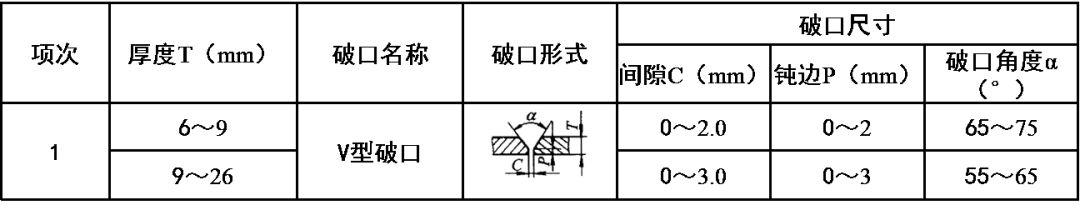

焊接时,严格控制坡口质量,破口的形式和尺寸见下表。焊缝饱满,打压试验前,焊缝部位禁止刷油。支架与管道焊接时,管道侧的咬边量,应小于0.1倍的管壁厚。
管道焊接破口形式和尺寸

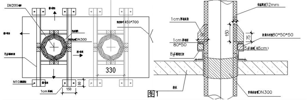

四、支架安装
无缝钢管管径DN400支架使用14#槽钢,钢板与管道之间用护板连接;DN350支架使用12#槽钢,钢板与管道之间用护板连接;DN200支架使用8#槽钢,钢板与管道直接连接;DN150-DN80支架使用5#槽钢,钢板与管道直接连接。
无缝钢管楼板处设支架,做法见下图(1):
