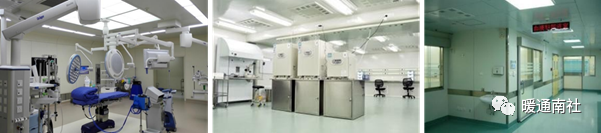

净化区域使用场所:
手术部——住院部手术室、门诊、产科;
层流病房——血液、烧伤、ICU、CCU、NICU等;
制剂室、静配中心、介入中心、中心供应室、实验室等。

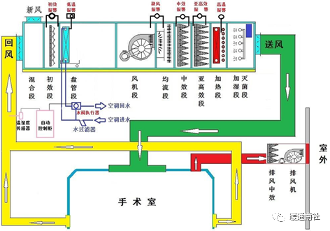

净化空调系统特点:
区别于普通舒适空调系统的空气净化和除菌;
控制各区域的气流和风速以及噪音;
保证不同区域之间合理的气流流向和压力分布;
保证医疗所必要的温度和湿度;
控制手术室自净时间;
保证室内空气品质,防止对外部环境的污染。

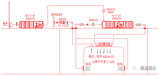

1台新风机组+1台循环机组+1台排风机组=1间手术室示意图:

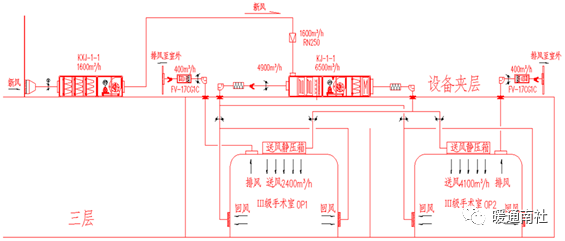

1台新风机组+1台循环机组+2台排风机组=2间手术室示意图:

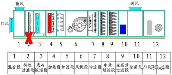

净化空调机组巡视检查要求:
序号
项目
巡视检查要求

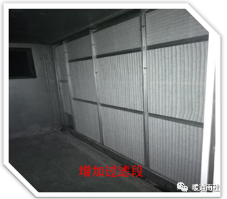

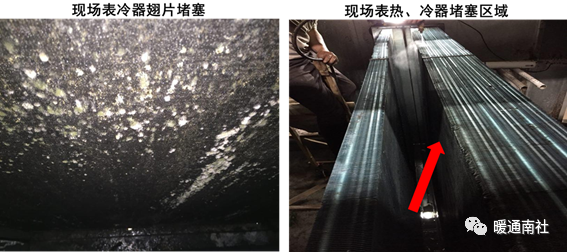

案例三:ICU温度超标。
ICU病房室内温度偏高,设定温度 为23℃,室内温度26℃,偏差3℃;
检查机组冷冻水供回水压力0.5MP、0.45MP,温度为7、11℃;
测量表冷器风阻,500Pa量程压差表满表,拆开表冷器边上的护板,风速极大且有啸叫声。
原因分析:回风段与表冷器无过滤段,灰尘及毛絮在翅片内长期堆积。
解决办法:弱酸浸泡彻底清洗表冷器;表冷器前端加装过滤段。
