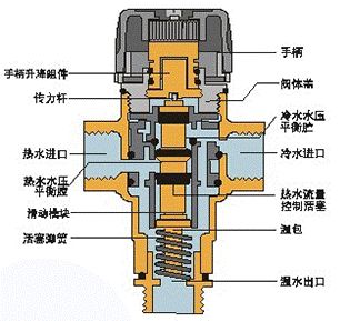

现今存在我们生活中的混合阀主要可以分为两种,一种是手动机械式,另一种是自力式恒温式,目前使用比较广泛的是手动机械式混合阀。它在卫浴市场中具有非常重要的作用。混水阀是一个阀门,混合冷热水,广泛应用于电热水器,太阳能热水器及地热采暖水系统。产品广泛应用于电热水器,太阳能热水器及地热采暖水系统。用户可以根据需要自行调节冷热水混水温度,所需温度可以迅速达到并且稳定下来,保证出水温度恒定,且不受水温、流量、水压变化的影响,解决洗浴中心水温忽冷忽热的问题,当冷水中断时,混水阀可以在几秒钟之内自动关闭热水,起到安全保护作用。
混水阀结构图

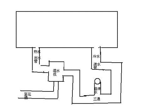

混水阀安装图

以上3步骤是混水阀拆卸的比较普遍的做法,但是根据不同型号、不同款式,混水阀的拆卸可能不一样,可以参考拆解图,只要了解了混水阀的结构,就会很容易的拆卸开混水阀,拆开后检查是否管道堵塞或者滤网堵塞,如是堵塞可以清理一下继续使用的。
