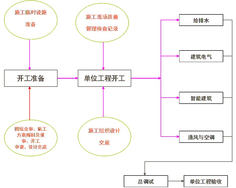

机电资料流程总图:

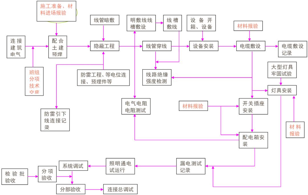

建筑电气资料流程图:

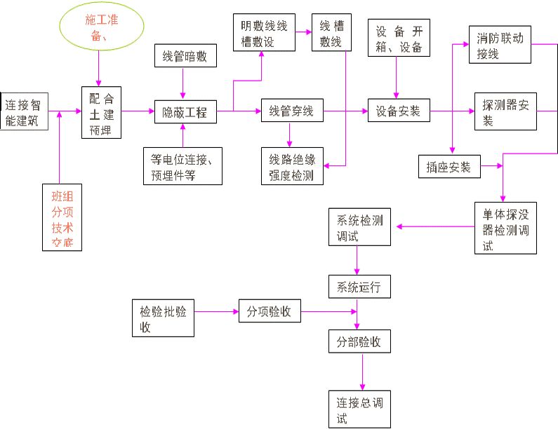

智能建筑资料流程图:
